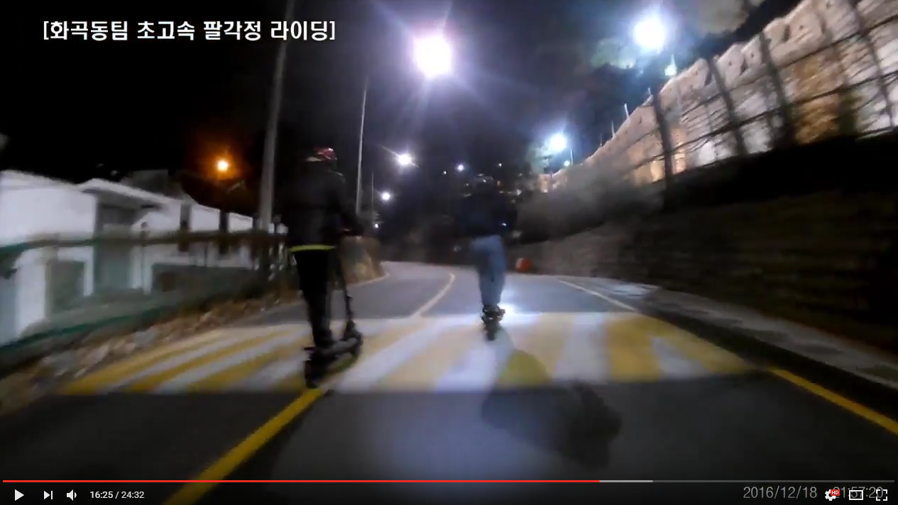

 DOUBLE TEN qui filme, ça le fait grave ^^p
il y a 22 minutes, jejegarcia a dit :
Double ten single ou dual ?
En single, la dual et prévu les mois qui suivent :D
il y a des séquence ou il accélère et freine  comme une brute  :auto:

@shivas tu regardes à 16:40 notamment, ça me semble pas être une 1000i single qui filme, c'est une dual pour moi
C'est indiquer sur le titre de la vidéo  (en Coréen)qu'il film en doubleten et suit 2 dualtron.
la doubleten dual n'est pas encore sortie
jai rien vu a 16:40
Modifié par shivas
@shivas la traduction Google donne
Citation
Double équipe Tron 2 Hwagokdong bukaksan tour de pavillon octogonal!
A 16:27 ils sont en montée avec une vitesse et une reprise qu'une single ne peut pas avoir à mon sens
Il gratte même la Dualtron dans la montée...
il y a 1 minute, 0rsa a dit :
À vérifier après tout il ya 3kg de moins sur la doubleten ?
3 Kg et elle gratte une DT2 en 60V dans la montée, comment dire :icon_mrgreen:
Ma main à couper que le mec qui filme est sur une DT2 aussi, encore une fois ne te fie pas au gros chiffre de 1000W dans les specs, ça sera comme une S3 grossomodo.
