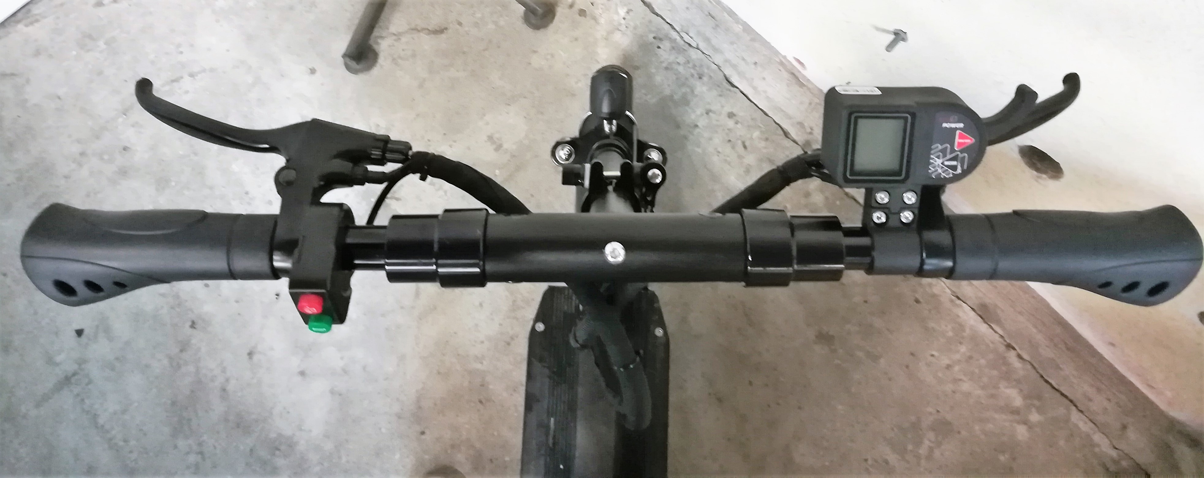

Bonjour
j'ai le guidon qui n'est pas tout a fait dans l'angle de la roue...
Une idée pour le réglage??
j'ai été voir les tuto de Kylin et rien ne concerne ce défaut sur la H8..
Le cadrage du guidon s'effectue en bas, là ou il a les 3 vis en inox.
Il faut les retirer, lever le guidon. Défaire ensuite le cache noir qui est maintenu par deux vis sans tête.
Là, tu vas trouver un gros boulon, et c'est celui là qu'il faut desserrer pour faire ton réglage.
il y a 27 minutes, Funny a dit :
Ok merci beaucoup!!!
