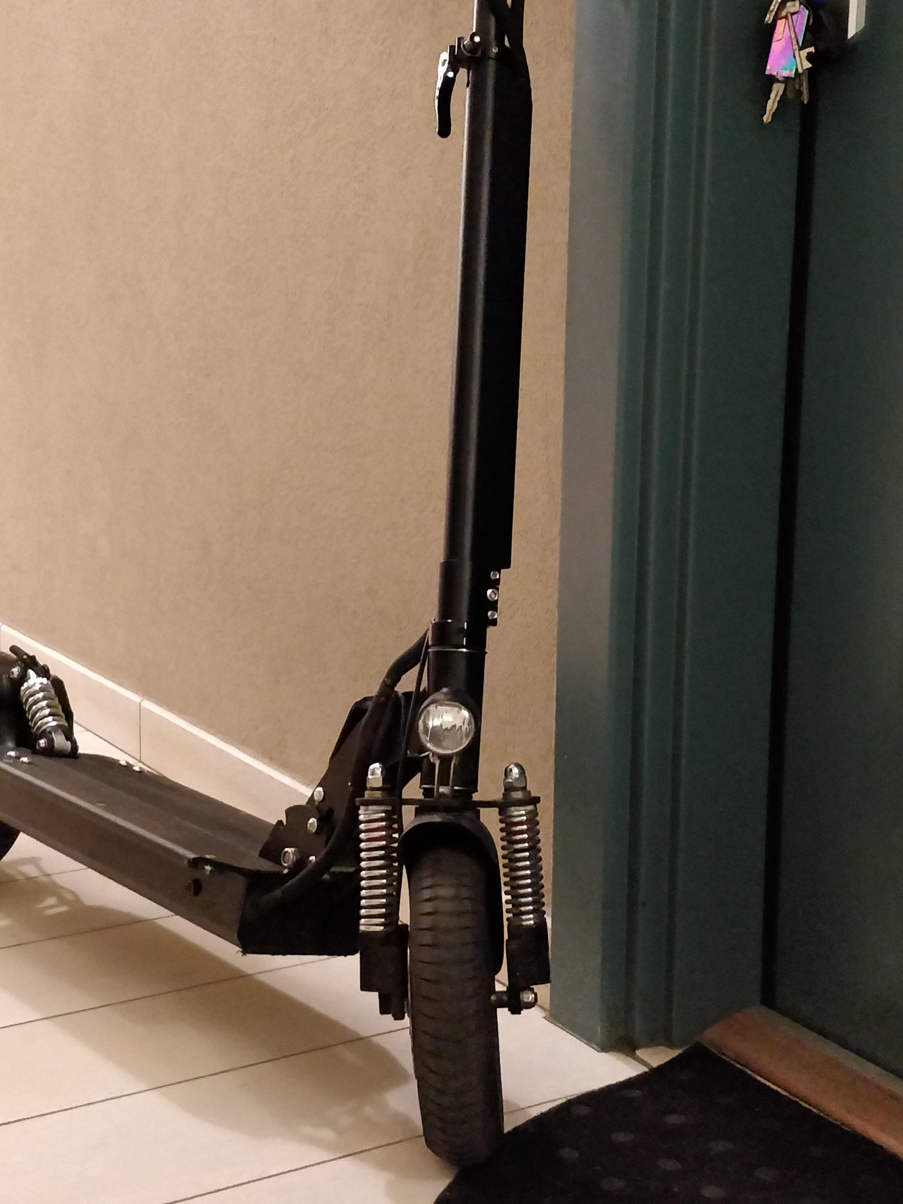

Mauvaise nouvelle, petit accident avec une voiture qui m'a coupé la route alors que j'étais sur la piste cyclable (heureusement pas très vite)
Mais la H8 a bien ramassé, la roue avant est pliée. Pensez vous que ça se remette droit ?

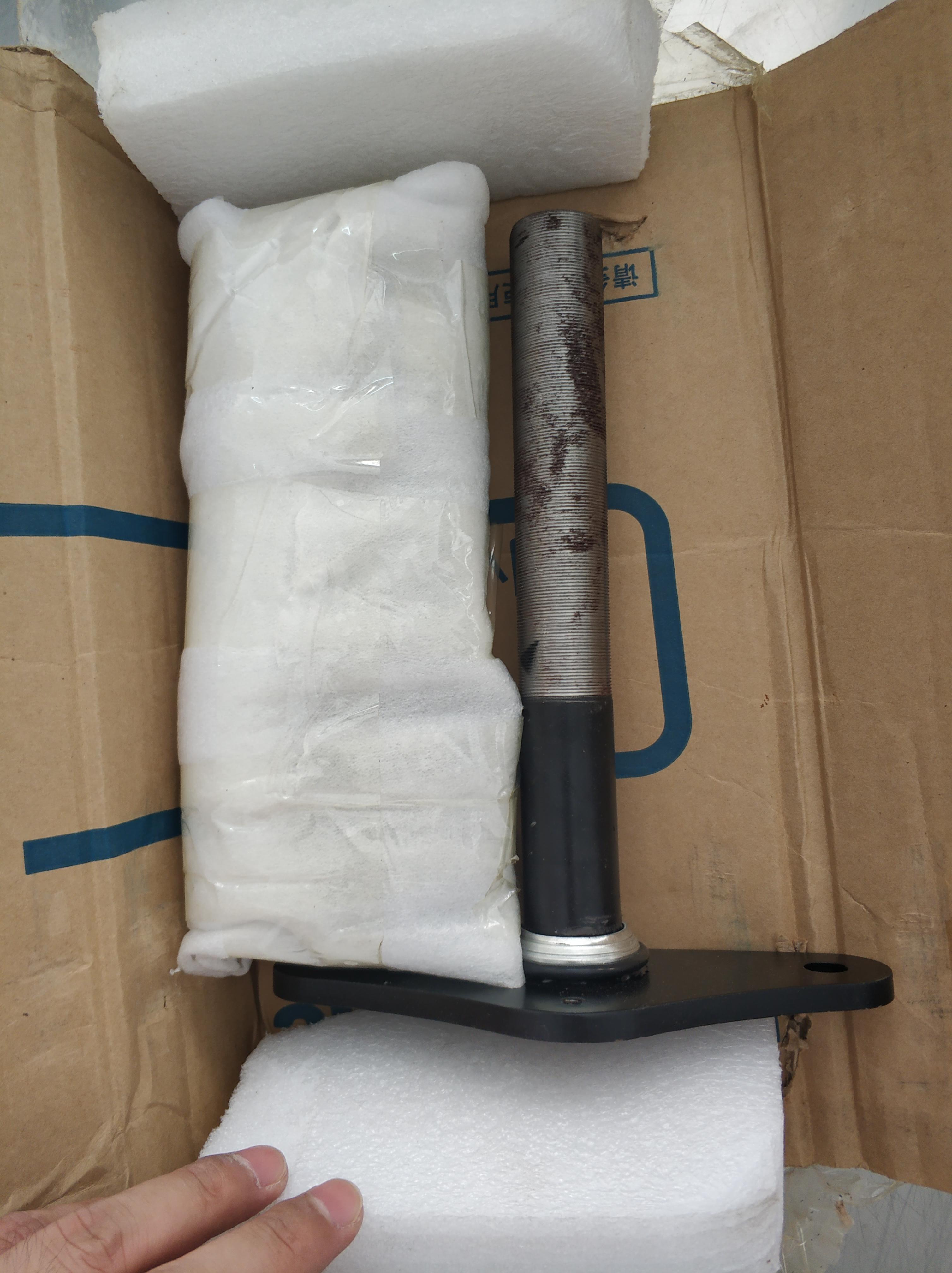

J'ai contacté Kylin il y a 1 semaine et il me propose de changer carrément tout le bloc suspension, ce que j'envisage car le prix reste correct
Modifié par Raven450
l'essentiel c'est que tu n'ais rien ?
Ca me semble compliqué de redresser le tout, même si tu y arrive, je pense que le bloc sera fragilisé et aura tendance à se replier de nouveau, donc pour moi il faut changer.
Modifié par Funny
Ah oui, d’accord avec @sonkenn et @Funny
Repars sur un engin sain en remplaçant les pièces déformées par le choc !
L’axe de roue n’a rien ?
Parce que j’ai l’impression en regardant la photo que l’axe de rotation de la colonne de direction est déformé...
PS : je trouve les pistes cyclables assez piégeuses... Les automobilistes coupent les pistes cyclables sans aucune précaution, j’ai failli en faire les frais plus d’une fois. A se demander si rouler sur la chaussée n’est pas plus sûr...

J'ai des nouvelles de Kylin, il m'a envoyé une photo des pièces qu'il m'envoie pour réparer ma H8
Y'a plus qu'à attendre de recevoir tout ça en espérant que ça suffise à remettre ma H8 d’aplomb ;)

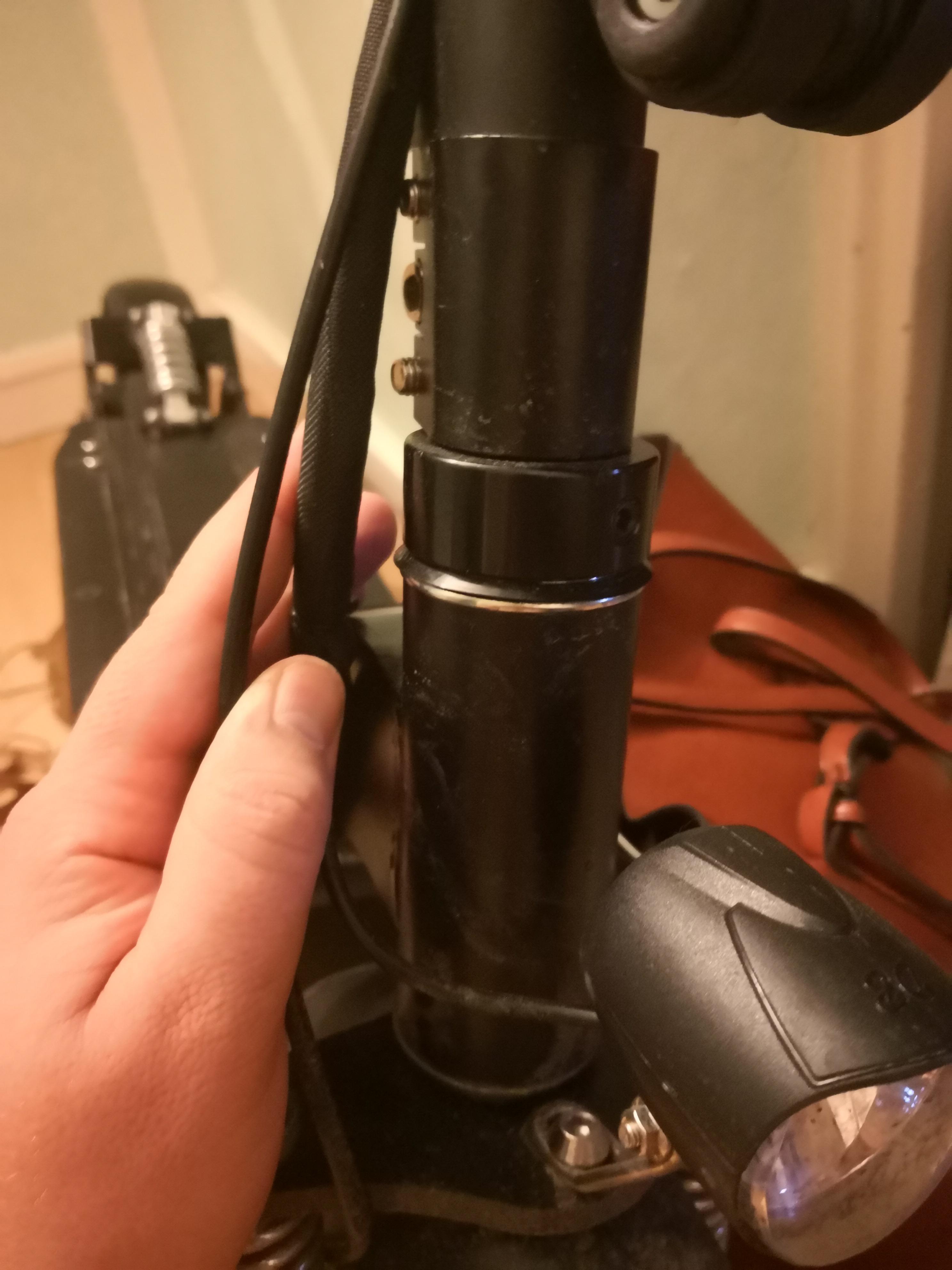

petit retour après 100 kilomètres. ma H8 est nickel.
j'ai juste un petit jeu dans la fourche a la jonction avec le chassis. Je suppose ce jeu normal. Avez vous le même cas?
(j ai acheté la trott neuve a un ami de buisness de kylin)
Oui il y a un léger jeu, mais il ne faut pas le laisser.
L'écrou central a tendance à se desserrer, il faut corriger.
Il y a 3 heures, Funny a dit :
cette partie la? j 'enlever les 3 vis six pans qui tienne la fourche ainsi que la six pan qui traverse l axe?
