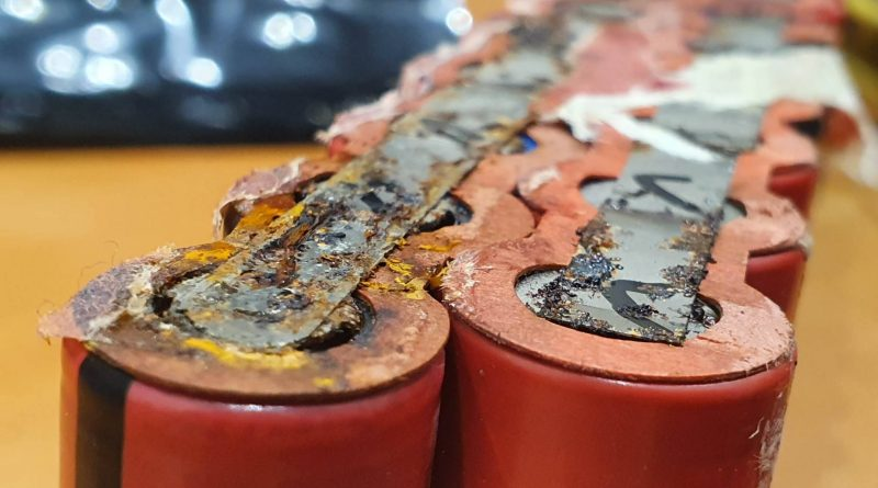

 Quand j'étais apprenti photographe (dans une autre et lointaine vie), on nous parlait d'appareils photo hauts de gamme qui étaient tropicalisé de sorte qu'ils résistaient mieux aux intempéries (humidité, poussière, légère pluie...).
Z'en pensez quoi ? En relation avec nos roues ? Une piste à explorer ou déplorer ? 🤦🤷
@Telkel, tu n'as pas du ouvrir, regarder beaucoup de roues. Comme te le met @Pat75; elles le sont tout ou partie.
Les cartes mères inmotion notament sont tropicalisées. Ce qui gène énormément la réparabilité, tropicaliser n'as pas que des avantages...
La photo est une batterie de trottinette ;).
Les batteries de roues biens faites, sont siliconées pendant le filmage. limitant l'infiltration d'eau.
Certaines marques dont des montages en caisson étanche, tel la 18L, V11, V12...
