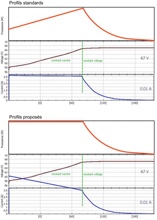

Cette affaire m’a fait réaliser que nos chargeurs ne sont a plein régime qu’à la fin de la phase CC, avant de passer en CV.
On pourrais gagner en vitesse de charge avec le même transformateur de base, s’il pouvais augmenter le courant d’autant que que le permet le voltage moins élevé pendant la première phase.

La puissance monte linéairement, puis décrois de manière exponentielle, avec une asymptote qui se stabilise à 2x40mA à cause de l'équilibrage. ( Les bypass dérivent le courant de chaque cellule dans des R de 100 Ohm.).
La charge en courant constant est traditionnelle pour les Li-Ion, et elle est facile à réaliser avec quelques composants électroniques. On pourrait effectivement envisager une charge à puissance constante, qui nécessiterait un composant multiplieur, c'est faisable mais plus compliqué, et nécessiterait un bon niveau en conception électronique. A ma connaissance il n'y a que les gros chargeurs de e-voitures qui font ça, et encore, pas tous.

Merci pour tout ces détails. Ça me fait plaisir que ma proposition d'un courant plus élevé pour compenser la voltage plus bas existe, même si ce n'est que sur certains chargeurs de voiture.

édit: comme le petit visuel était déjà préparé:
