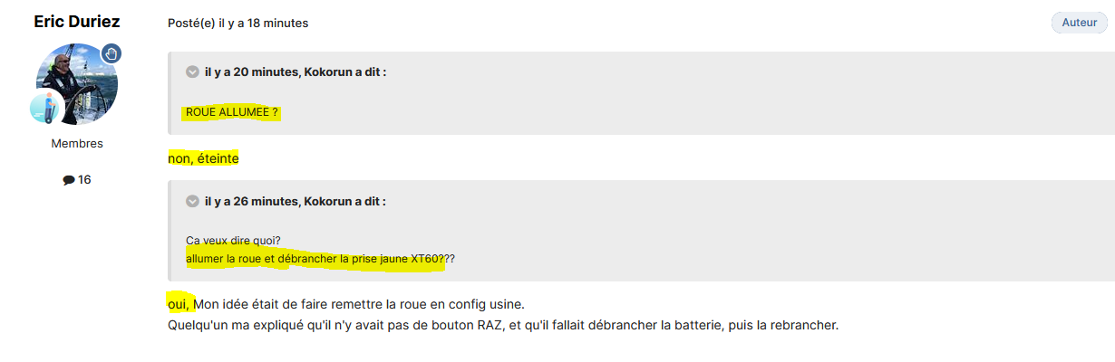

Ca veux dire quoi?
allumer la roue et débrancher la prise jaune XT60???
il y a 2 minutes, Kokorun a dit :
Ca veux dire quoi?
oui, Mon idée était de faire remettre la roue en config usine.
Quelqu'un ma expliqué qu'il n'y avait pas de bouton RAZ, et qu'il fallait débrancher la batterie, puis la rebrancher.
il y a 1 minute, Eric Duriez a dit :
ROUE ALLUMEE ?
il y a 1 minute, Kokorun a dit :
ROUE ALLUMEE ?
non, éteinte

Tu te contredit:image.png.0753ccca64474a58ee9fd3af1bfab178.png
Merde, je ne me souviens plus c'était il y a un mois. Je viens de rentrer et j'essaye de la redémarrer...
Non mais faut surtout pas faire cela allumé, pour cela que je te demande.
Le flash a du etre en rebranchant pas débranchant.
