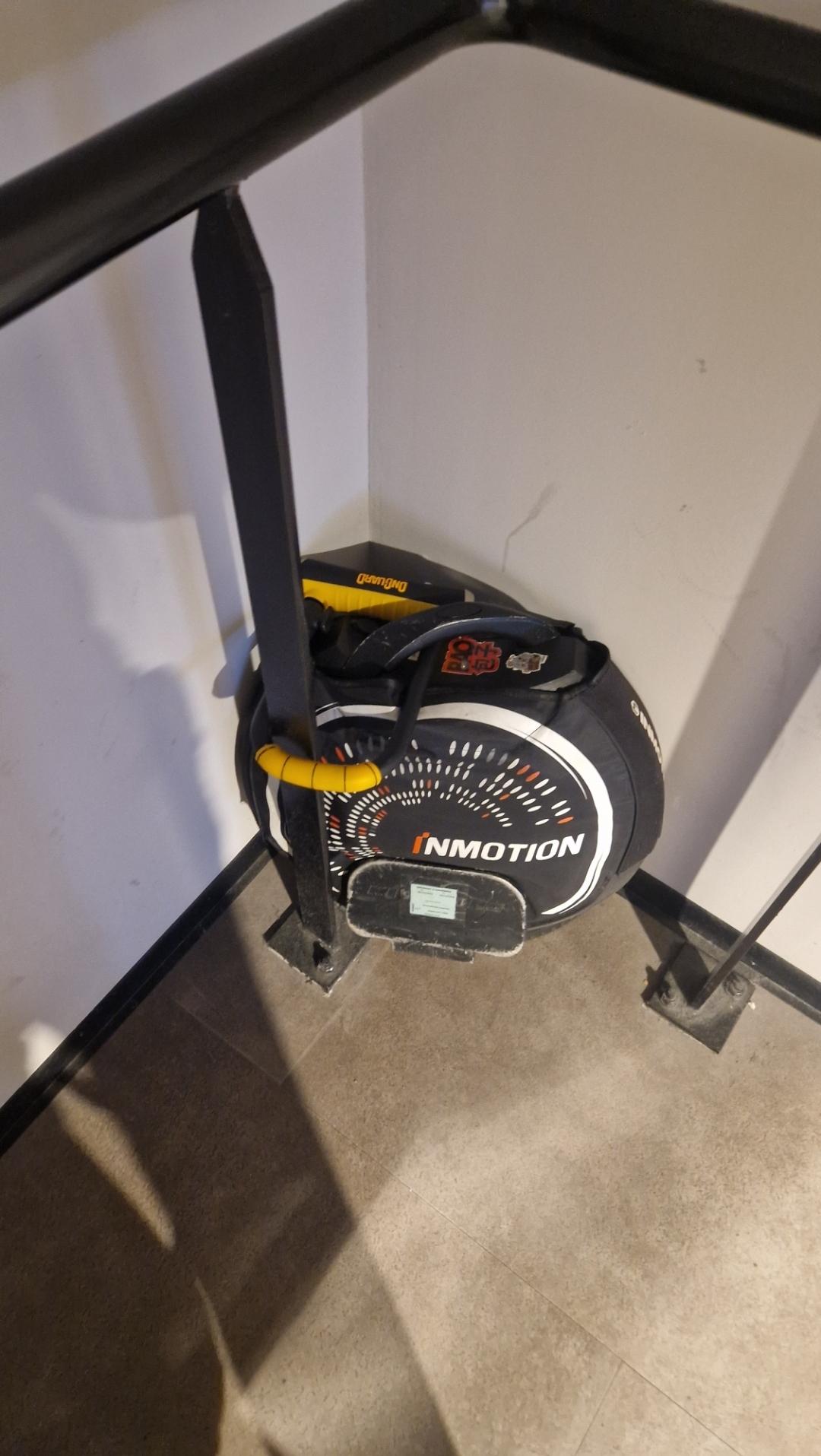

J'utilise 2-3 fois par semaine mon antivol Onguard brute 8001 pour sécuriser ma roue devant la salle de gym.
Aucun soucis, l'antivol resiste au cutter hydrolique et a une serrure correct contre le crochetage. Pour casser cet antivol, il faut faire 2 coupure avec une meuleuse. Il faut savoir que je ne laisse pas de roue dans la rue et que l'accueil de la salle est en sous sol dans un bâtiment donc je doute que le risque soit élevé. L'antivol est seulement à 20€ et l'un des meilleur en terme de qualité prix.

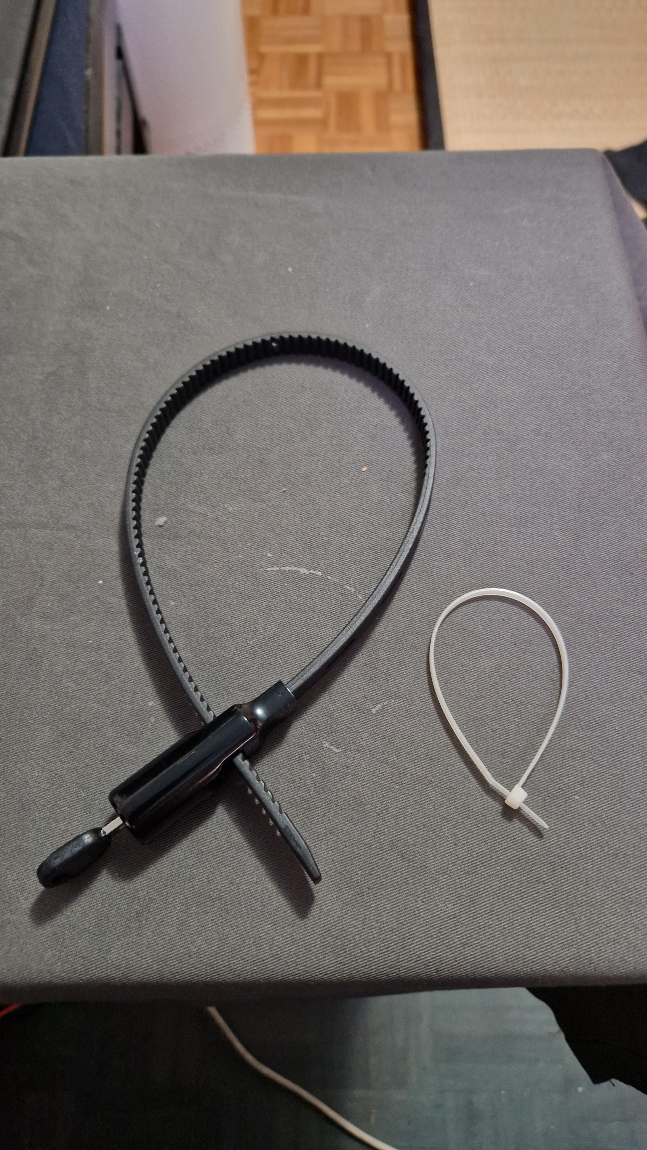

Ensuite de maniere exceptionnelle, j'utilise un antivol ressemblant à un zip tie, ideal pour les court arret, mais la roue est obligatoirement à portée de vue, car une paire de coupe cable suffirait à le couper.
