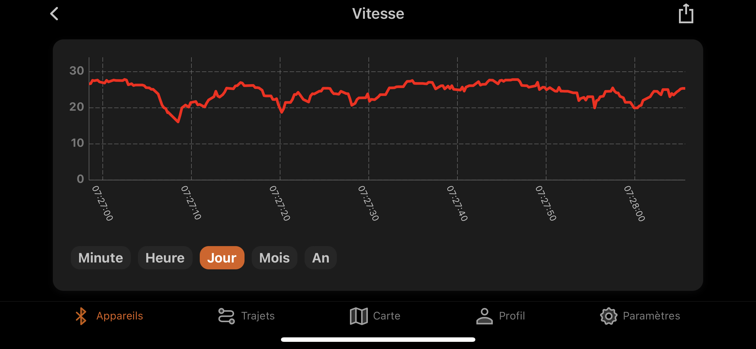

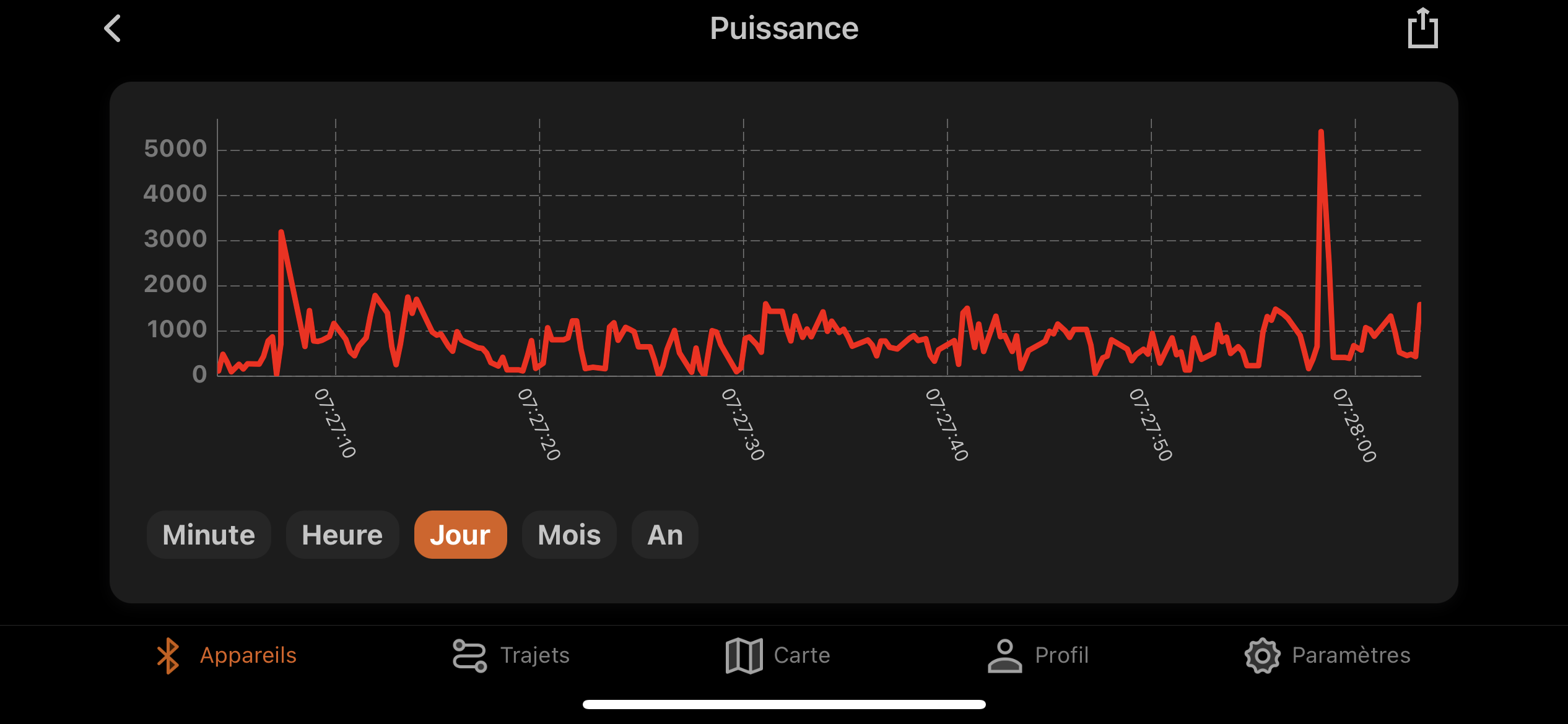

  • Tout d'abord, bon rétablissement. Ensuite, c'est un cas très intéressant à analyser, puisque tu disposes du relevé des paramètres de vol roulage autour de 07:18:05 : Vitesse : 37.66Km/h ce n

  • Ou bien opter pour une roue plus puissante qui correspondrait mieux à ton style de conduite : Plus de 30Km/h plus un vent contraire costaud, ça fait un sacré vent relatif. Bon rétablissement à to
Sensation de coupure (et donc de chute en avant) en allant au taf ce matin, dos d’âne avec un trou juste derrière la descente, je reste perplexe en regardant les courbes…. (Avec la msuper3)
me retrouve à plus de 5000W c'est chelou
