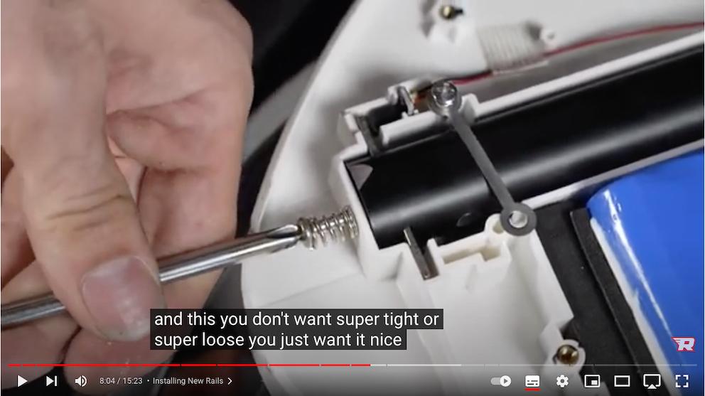

King Size Posté(e) le 25 avril 2023 Partager Posté(e) le 25 avril 2023 Il y a 8 heures, Fred06 a dit : Une idée de l'emplacement où se trouve le capteur d'ouverture et de fermeture de la poignée afin que je vérifie si tout est bien en place ? Il semble que tu aies trop serré la vis du coupe-circuit. Celle-ci, située à la base inférieure d'une tige du trolley, doit être maintenue à mi-course par du frein-filet : Ni trop serrée, ni pas assez. Bon démontage. Lien vers le commentaire https://www.espritroue.fr/topic/22045-ks-16s-support-des-p%C3%A9dales-se-d%C3%A9visse-autour-de-laxe-de-la-roue/#findComment-371335 Partager sur d’autres sites More sharing options...

Fred06 Posté(e) le 3 octobre 2023 Auteur Partager Posté(e) le 3 octobre 2023 Le 25/04/2023 à 07:43, King Size a dit : Il semble que tu aies trop serré la vis du coupe-circuit. Celle-ci, située à la base inférieure d'une tige du trolley, doit être maintenue à mi-course par du frein-filet : Ni trop serrée, ni pas assez. Bon démontage. j'ai tenté de visser à mi course les 2 vis situées à la base de chaque tige mais je n'ai pas trouvé ou compris à quel endroit il fallait arrêter de visser. J'ai compté le nb de tours pour fermer complètement puis ai dévissé de la moitié mais j'ai toujours ce pb lorsque j'ouvre ou ferme le trolley pour que la roue se stabilise instantanément. Je cherche un tuto ou une vidéo qui explique précisément comment faire. Une piste ? Lien vers le commentaire https://www.espritroue.fr/topic/22045-ks-16s-support-des-p%C3%A9dales-se-d%C3%A9visse-autour-de-laxe-de-la-roue/#findComment-384307 Partager sur d’autres sites More sharing options...
King Size Posté(e) le 3 octobre 2023 Partager Posté(e) le 3 octobre 2023 J'ai trouvé ceci sur le trolley d'une 18XL : https://www.youtube.com/watch?v=heCRAuEPdic Lien vers le commentaire https://www.espritroue.fr/topic/22045-ks-16s-support-des-p%C3%A9dales-se-d%C3%A9visse-autour-de-laxe-de-la-roue/#findComment-384314 Partager sur d’autres sites More sharing options...
