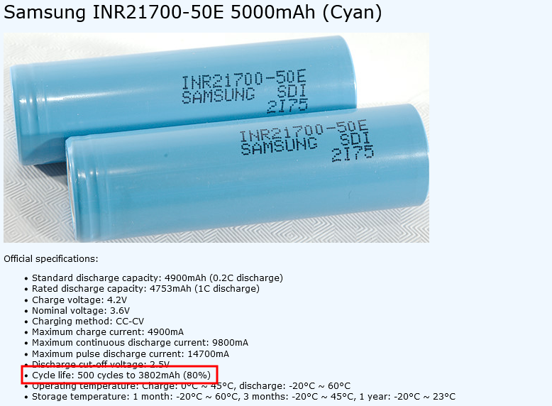

A noter qu'elle accuse facilement les 500+ cycles de recharge.

Desequilibre certainement,mais a 500 cycles de toutes façons les accus sont fatigués,meme un equilibrage sera provisoire.

500 cycles complet ca ferai a minima 15000km.Ta v8 a 15000km?

Oh, non, moins que ca, sans doute dans les 10k... Mais d'une part cela fait bien longtemps qu'elle ne fait plus ses 30km, et d'autre part, je n'ai pas souvent eu une conduite "éco".
De plus, je l'ai rechargée bien plus que 500x, et une succession de recharges partielles (jusqu'à 100%) usent bien autant que des cycles complets.
Bref, c'était une estimation "à la grosse", vu que de toute manière, il n'y a aucun moyen d'avoir une mesure factuelle de l'usage des batteries.
