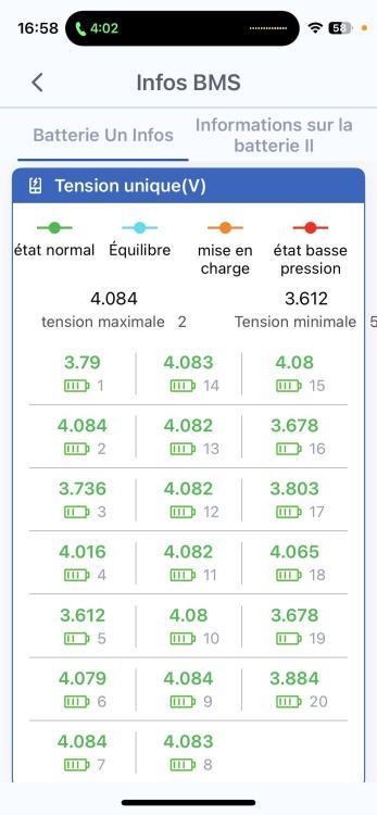

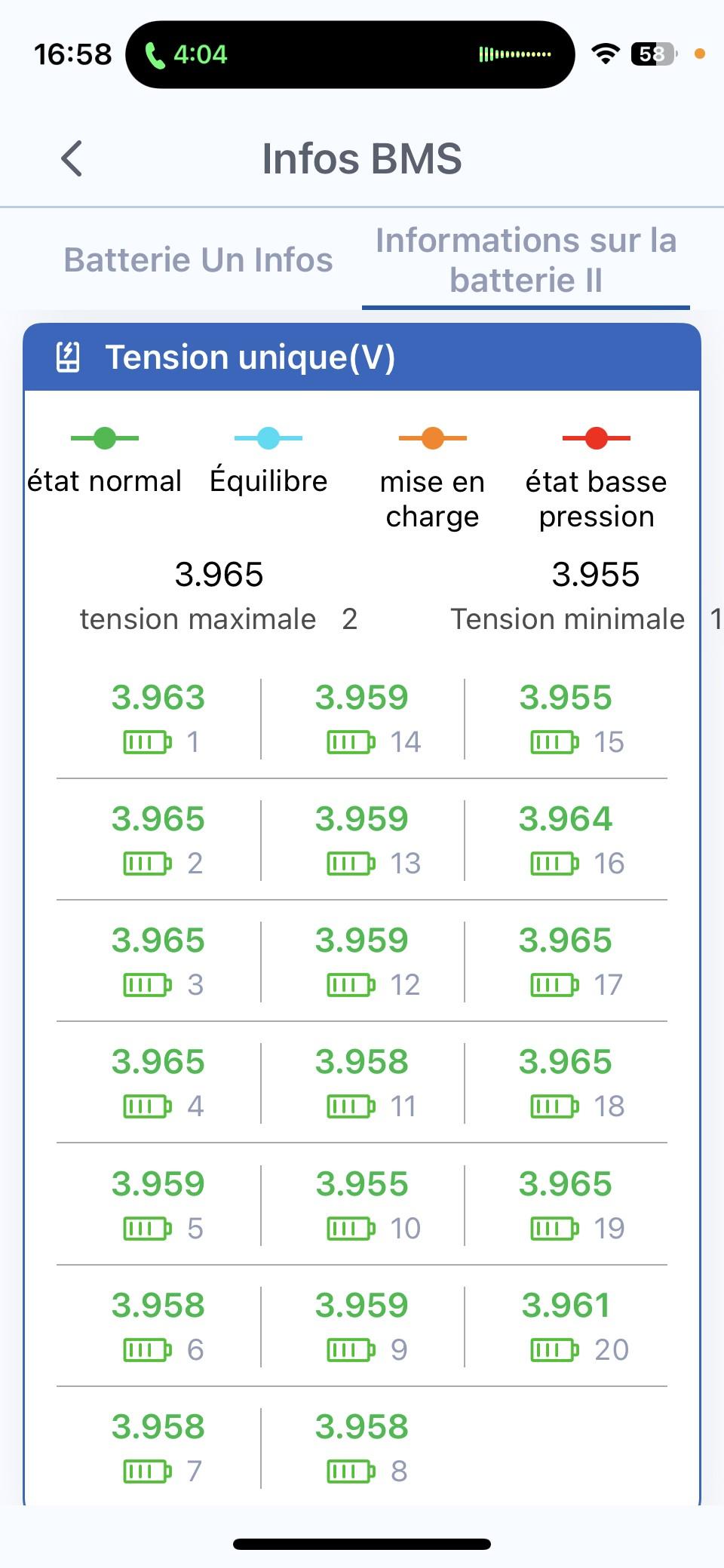

Peux-tu nous afficher les voltages des cellules des 2 packs stp ?
il y a 7 minutes, Franck a dit :
IMG_1863.thumb.png.4a21065d907310ffb68596b750cf9186.pngIMG_1862.thumb.png.d62a660489d45b5512869ff6930683e9.png
elle est en charge a 100% voyant rouge
Il est indiqué qu elle a déjà eu 3 charges? Bizarre pour du neuf avec 450m aussi.....!

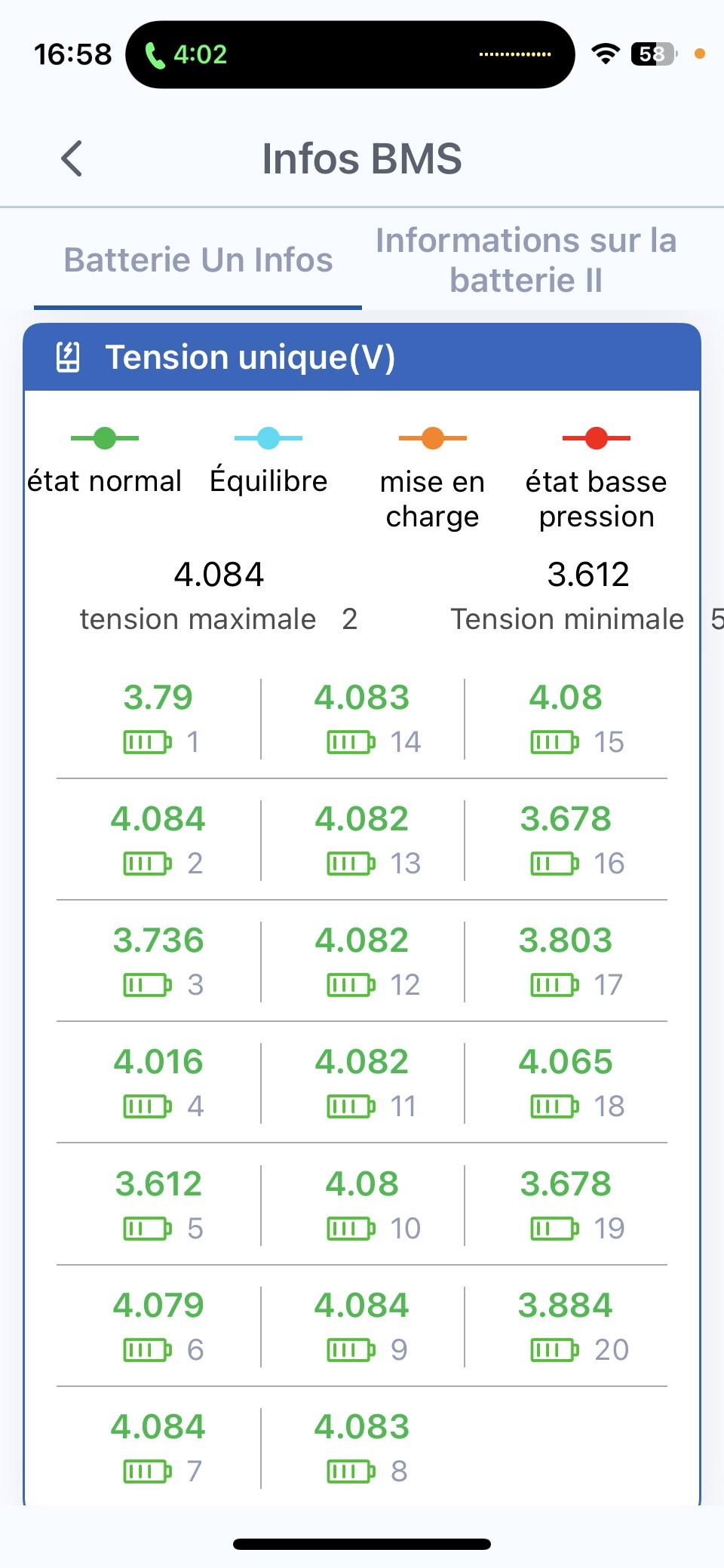

Voila pour moi et mon problème de cellules sur 1 des packs...

il y a 2 minutes, Drivemycar a dit :
C’est exactement ce que je me disait, ça me semble bizarre les 3 cycles… c’est peut être usine mais bon je trouve ça chelou
à l’instant, Franck a dit :
Ah oui en effet ça fait un bon écart… Putain les mecs sans chatte, fallait que ça tombe sur nous…
il y a 1 minute, Franck a dit :

Ah oui tu as de sacrés variations et pas sur une seule. Il y a un sacré déséquilibre déjà. Problème de Bms?
il y a 1 minute, Drivemycar a dit :
Je ne crois pas, elle est neuve, je vais voir si en chargeant et en déchargeant ça va rentrer dans l'ordre. Le pb c'est que je ne sais pas si on peut régler les tensions d'équilibrage et de rééquilibrage. Ca ne semble pas s'équilibrer à toutes les tensions, du coup ça peut prendre du temps.
