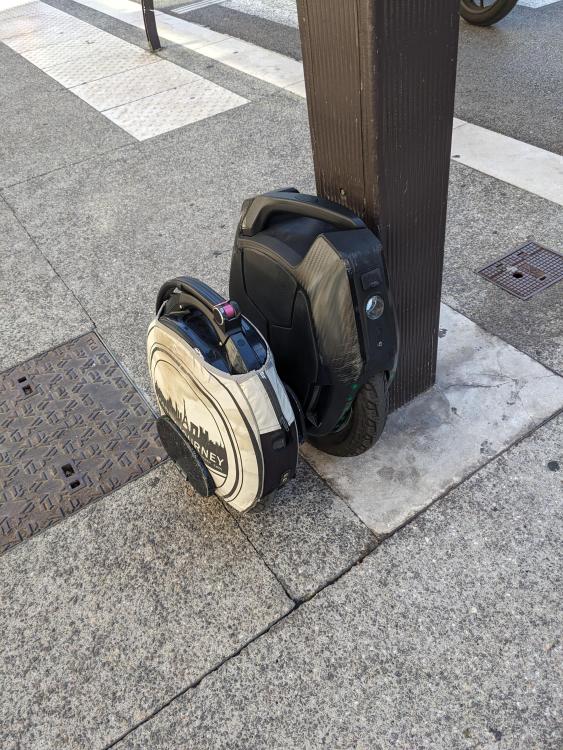

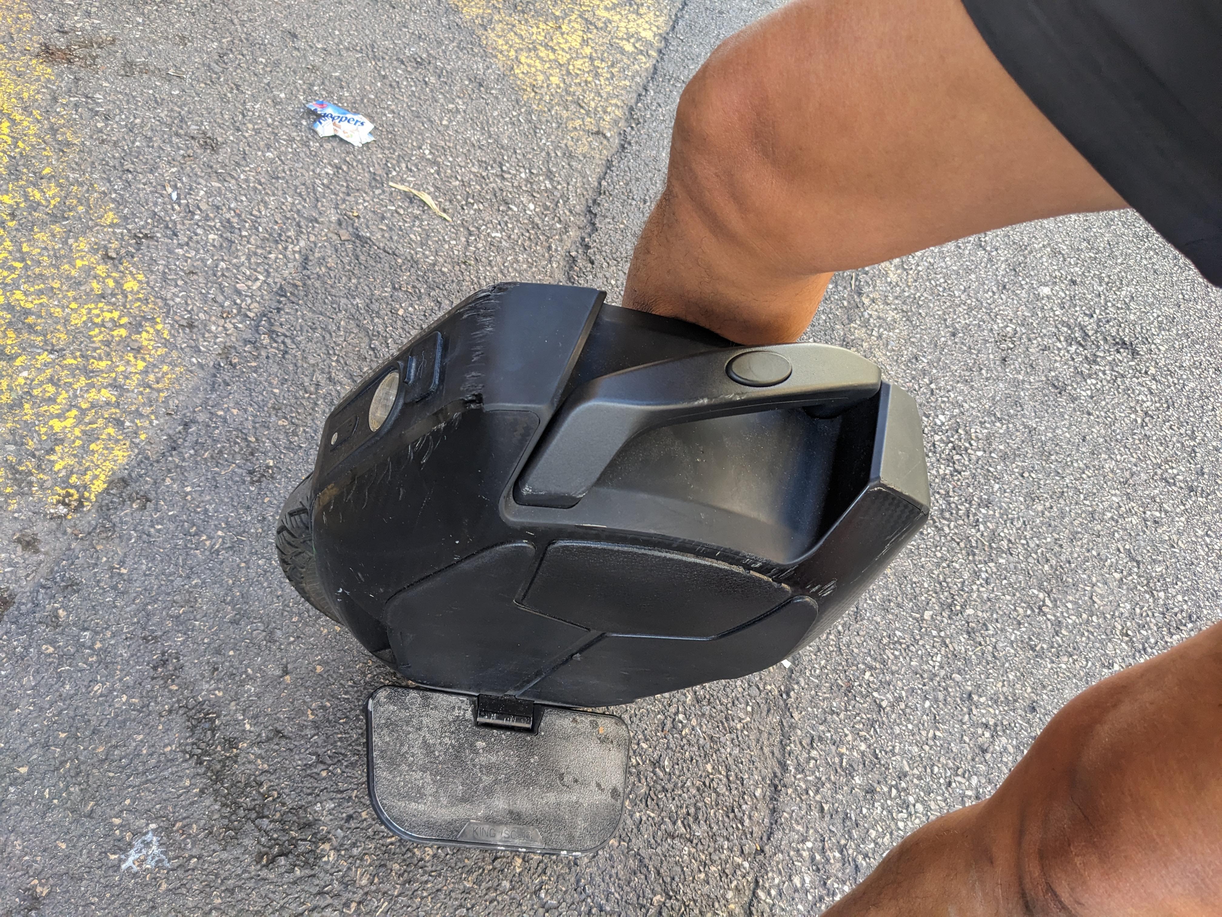

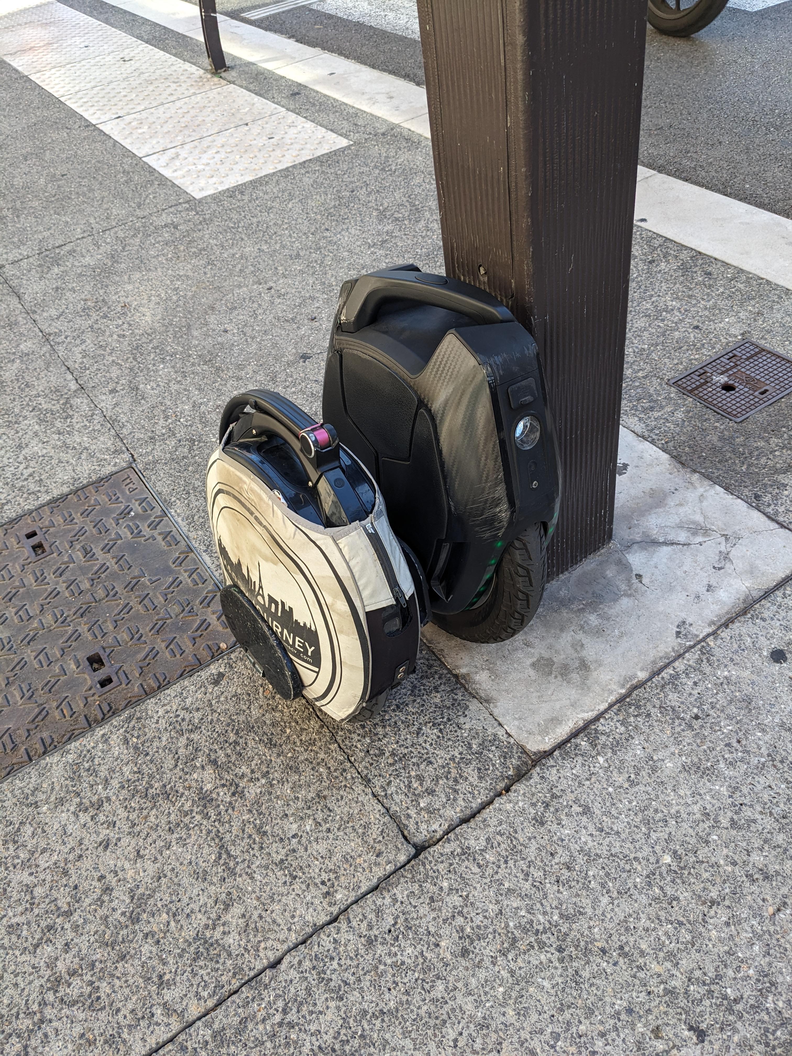

v5f06 Posté(e) le 4 septembre 2023 Auteur Partager Posté(e) le 4 septembre 2023 (modifié) Merci le coup des références m ont permis de confirmer la batterie et l année !Par contre j ai acheté la roue mais c etait pas ce que j'étais venu chercher ! Une ks16x 1554wh! Au passage, encore merci a ma petite v5f qui m.a permis de rentrer avec mes 2 roue sans voiture,ni bus! Toujours utile une roue petite et légère ! Modifié le 4 septembre 2023 par v5f06 1 1 Lien vers le commentaire https://www.espritroue.fr/topic/22474-comment-d%C3%A9terminer-le-modele-de-ks-16s-batterie/#findComment-381517 Partager sur d’autres sites More sharing options...
