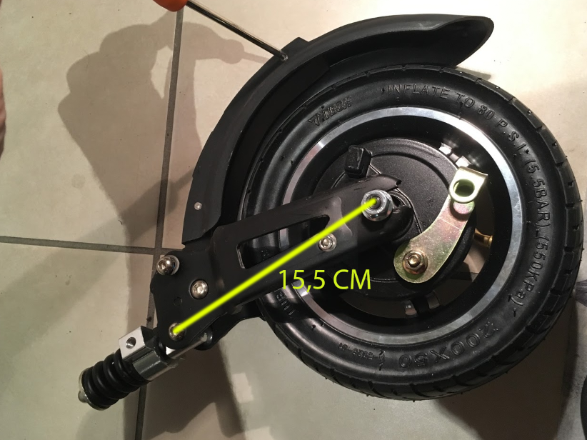

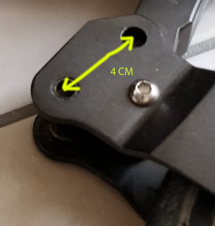

@Fredo63 salut dis le kit frein de la etow aurait tu les côte d' entraxe ? Pour projet adaptation sur la mini quatre ....
oui je vais te mesurer cela..
Il faut savoir que l'on se plaignait du freinage sur les etwow et puis j'ai mesuré le freinage, contacté l'importateur.
J'ai testé puis documenté le nouveau kit frein etwow... et on est passé de 16m de distance à 9m grace a ce kit.. donc comme quoi tout est possible.
Je pense aussi que d'avoir une roue dure associée a un freinage tambour doit rallonger les distances de freinage.
Etwow va sortir un kit frein roue dure et je pense qu'il sera moins efficace que le kit frein pneu gonflable..
Modifié par Fredo63
@Fredo63 tes sur Lyon ou sur idf ?   Bon quel shop serait open pour nous dire ci ça passe ? :biggerGrin:
je suis sur lyon mais sur paris ils sont nombreux a avoir le kit frein (rooelec, urban360...)

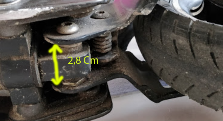

Bon c'est un peu sale mais j'ai pris quelques photos pour te donner des cotes du kit frein pour la etwow.
image.thumb.png.6e5ab64a313b4e3abee0cf9e4ad5968a.pngimage.png.33eea735b0a14bab3426080618177bec.png
Mais comme tu peux le voir sur la photo on peut réduire le diametre en rajoutant des rondelles entre le chassis et la suspension.
il y a 3 minutes, Fredo63 a dit :
Il faudrait l entraxe de roue ar ( de gauche a droite ) puis celui de la fourche ar .ainsi que  le diamètre de l'axe centrale de la roue .
Peux tu me faire un schéma des mesures que tu souhaite car je ne suis pas sur de prendre les bonnes mesures..
@Fredo63 je te fais ça la semaine pro un schéma propre, mais c qu il. Me faudrait c'est la mesure de largueure axe de la.roue +tambour comme disait bambineau... après je serais plus partant de prendre l'ensemble de la roue avec tambour et son axe  puis voir si ça ce monte sur notre mini quatre....

L'axe central de la roue fait 8,5cm au niveau de la fourche
Modifié par Fredo63
Oki et combien le diamètre de cet axe ?
Édit : merci merci à toi
Modifié par ninotymi
qu'entends tu par le diametre de cet axe ?
diametre de la roue ? diametre du trou de l'axe ?
Diamètre de  la tige filetée qui traverse la roue et trou de l'axe pour le coup il devrait être très proche.....
Pour les 8.5 cm c'est bien ce même axe dans ça longeur ? Qui traverse roue et frein tambour ?

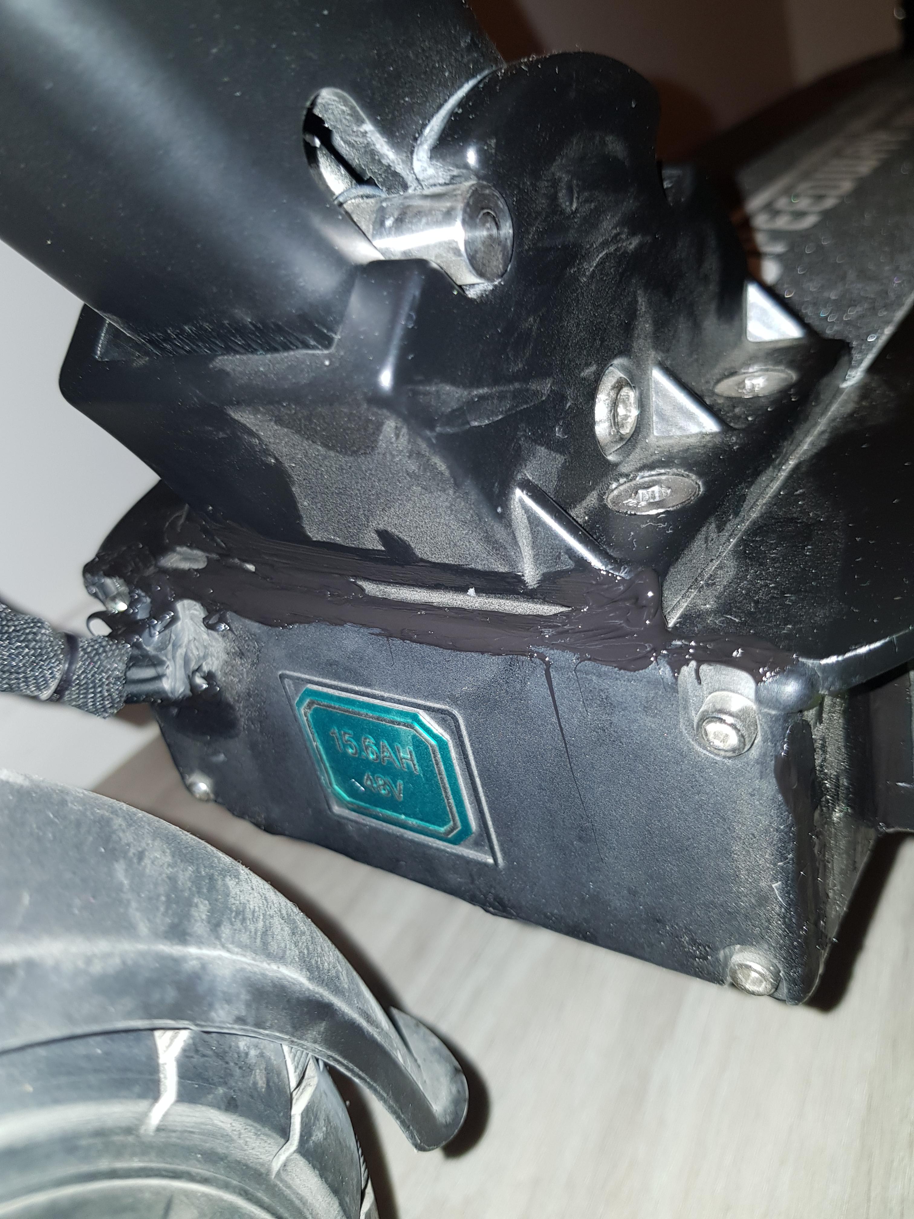

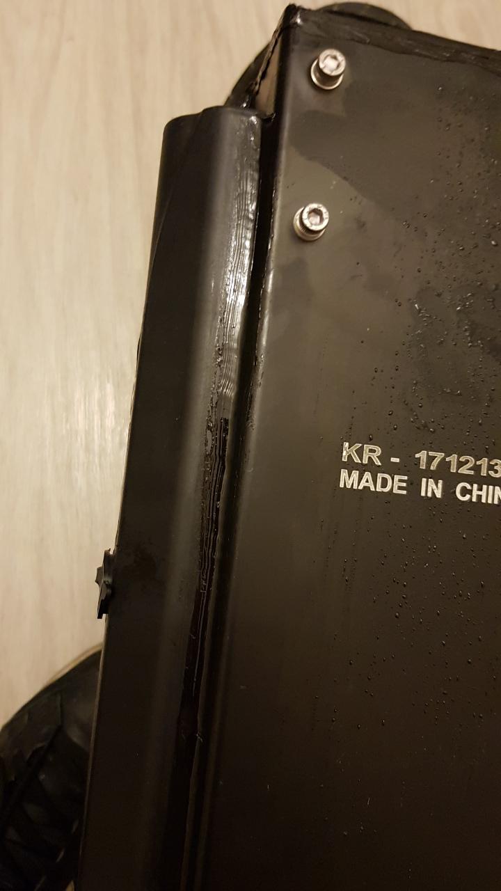

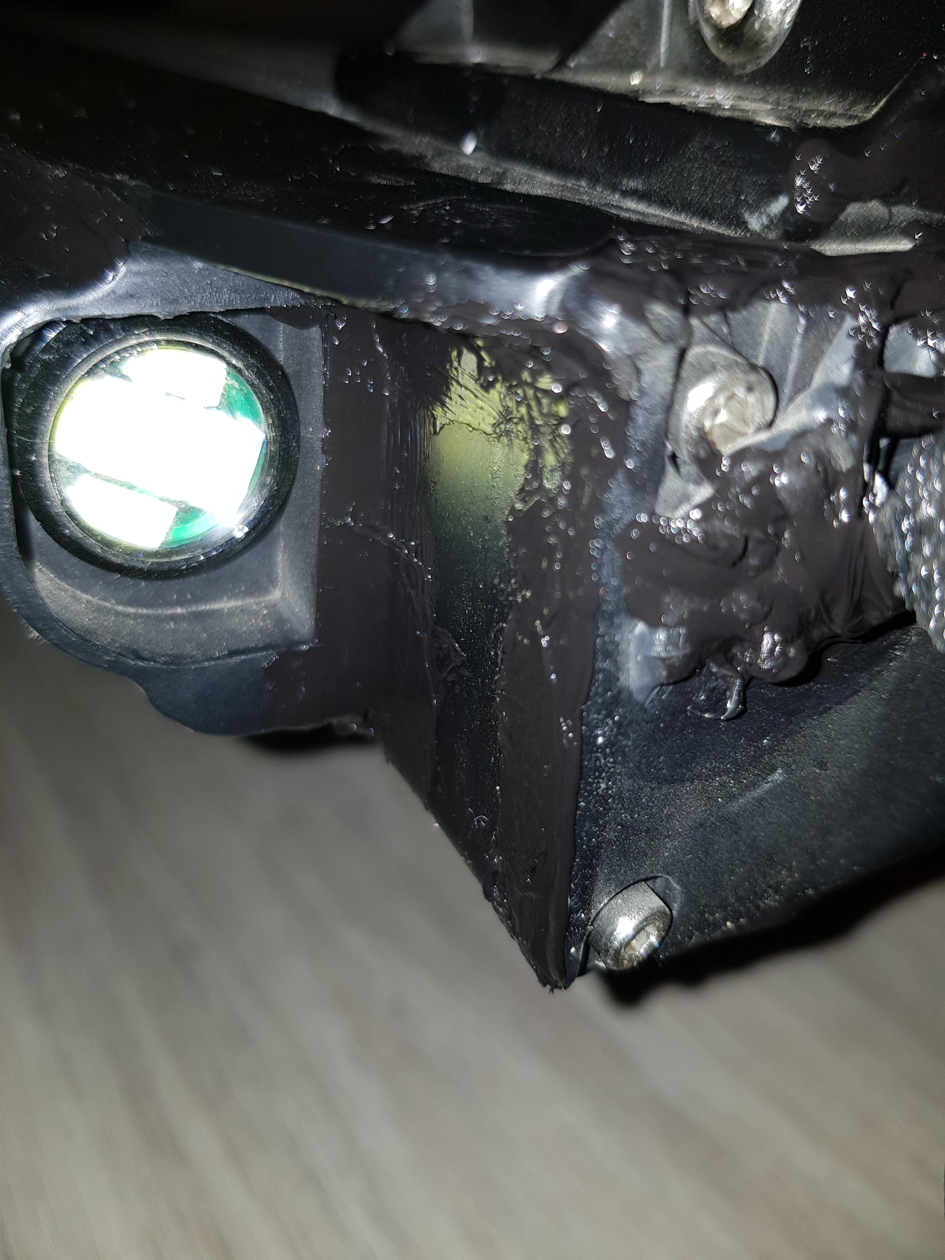

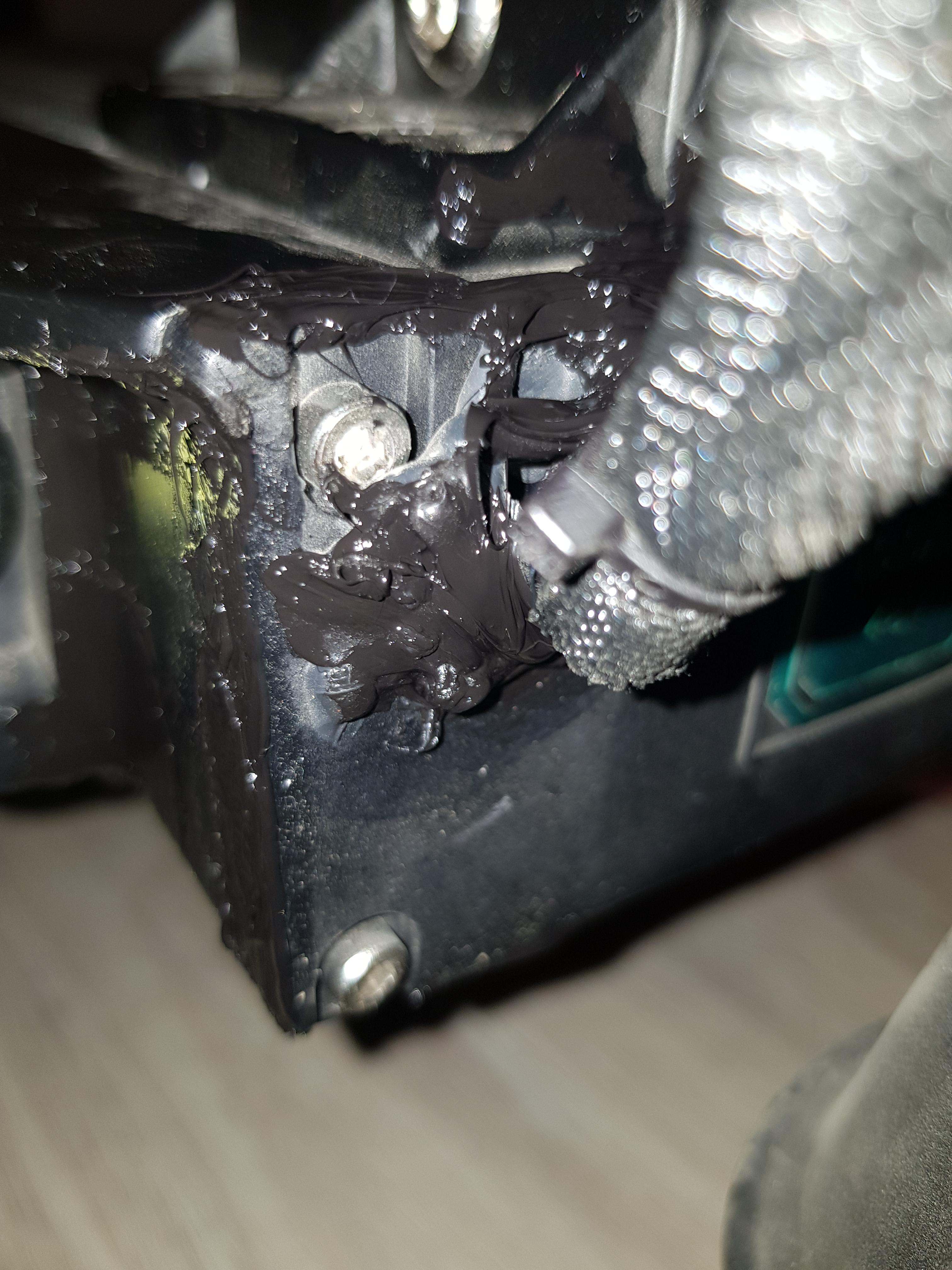

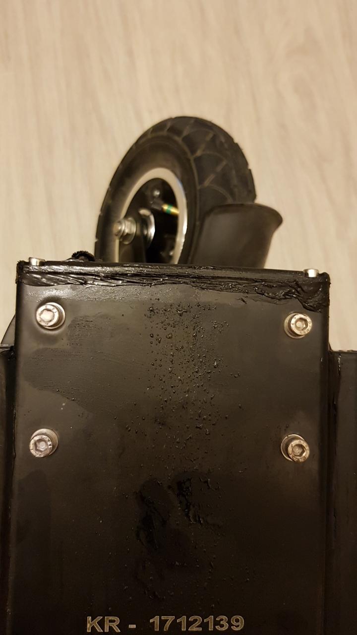

Bon vu la qualité de la facon de mettre du joint, jai préféré en remettre la où yavais une possible entrées d'eau. Pas de garanti donc autant prendre ses precautions et sa prend 15 min max

il y a 50 minutes, Cous93 a dit :
La prochaine fois utilise du scotch de peintre avant de faire le joint afin de delimiter les zone afin que t’en ai pas’ partout ensuite tu retire le scotch et laisse sécher .
moi je comprend pas comment ils peuvent dire qu’elle résiste a l’eau avec toutes ces possibilité d’infiltrations
