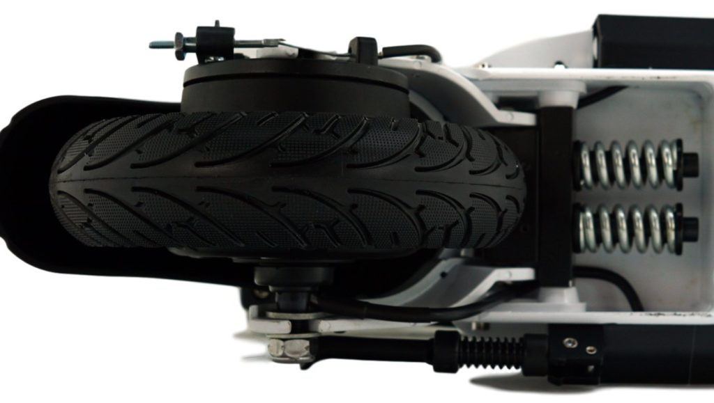

Purée moi y a trois jours je me suis ramasser mais alors bien comme il faut...?
Le frein magnétique (PA sur 5) a bloqué la roue sur un espèce de sol en granite humide ou je sais pas quoi, j’etais en train de prendre une très légère courbe. Irrattrapable!! J’ai vu des étincelle et je me suis retrouvé sur le dos avec les jambes en l’air!?? Pas de bobo heureusement. Et je suis repartie immédiatement en faisant un petit weeling sur trois mètres. Ben oui tout le monde me regardaient!??
Et encore tout à l’heure je me suis fait une frousse de tous les diables sur un freinage avec cette pluie de misère.
Prudence avec ces roues pleines les gars. La mini je la trouve dangereuse par temps humide. À ne pas mettre entre toutes les mains.
Sinon c’est un vrai bonheur cette trott. Je l’adore. Un vrai p’tit monstre. Hyper fun. Hyper maniable. À ce prix c’est une bénédiction.??

Un mois avec cette trott, même constat: éviter la pluie et holidays on ice avec cette satanée roue pleine !
Pas d’alternative pour changer malheureusement..
Je me demandais si recreuser des sillons plus importants dans cette roue pleine permettrait une meilleure évacuation de l’eau et une meilleure accroche??
Quelqu’un a-t-il déjà essayé ?
Recreuser des sillons?! Ou la la... Doit y avoir moyen avec le bon outil. Mais ça doit être du boulot.
Et puis ça ne changera pas la donne je pense. Pneu plein et pluie ça fait deux.

Bien j'imagine q'une colle ou produit similaire une fois sechée ça ne collerait plus trop la route, mais si placée au bon endroit  peut donner qque chose de positif niveau adhérence, en fait c comme si la gomme dure devenait mi-dure (pas tendre non plus). Il faudrait ne pas placer l'éventuel produit magique (si il existe) dans les rainures du pneu (roue arrière) en gomme dure, sinon il serait tout lisse si on bouche les "trous" et ça perd de son interêt.  Je pense qu'il y a qque chose a "creuser" (lol) dans ce sens ^^ :auto:
Dès 1960, Dunlop par exemple a mené des recherches approfondies concernant l’aquaplaning ce qui a conduit à savoir qu’à vitesse très élevée , le comportement d’aquaplaning d’un pneu devient nettement plus mauvais et aussi, la profondeur de l’eau joue un rôle déterminant. La largeur du pneu aussi, ainsi que la profondeur des sculptures. Grace à ces recherches on peut maintenant garder le contrôle grâce à des détails : la forme interne mord littéralement dans l’eau, la repousse vers l’extérieur où elle est ensuite rapidement évacuée. A 100 km .h, un pneu pluie repousse plus de 70 litres par seconde !
Le contact avec la route est conservé. En comparaison le slick perd son adhérence bien plus tôt.De plus, les pneus pluie ont un mélange souple qui adhère bien avec des températures de piste basses. Mais les forces transversales usent rapidement les sculptures lorsque la piste sèche,

Moi je pense que c'est une très bonne idée, car si on ne peut pas changer la gomme dure pour mettre une gomme plus tendre, il y a pour moi deux solutions :
1) avec une colle néoprène qui resiste a l'eau et aux frictions températures conçue pour le caoutchouc et la mettre sur la gomme dure sauf dans les rainures.
2) ta solution : creuser d'avantage les sillons dans la lesure du possible
Dans les deux cas c'est une bonne idée car la forme des sillons de ce pneu en gomme dure de la speedway mini 4 est comme sur les pneus concus pour l'aqua planning, cad, ils sont orientés vers l'extérieur.
La solution 1) je pense quelle fonctionne moyennement, car il faudrairbune sacré couche qui tienne et ne deforme pas la forme cylindriqu de la roue.. mais ce qui me plait c'est que la néoprène une fois séchée, est assez souple et accroche pas mal ! Ca ne va pas coller la route au point de ne plus pouvoir avancer lol.
La solution 2, si bien faite encore une fois est encore mieux, mais c'est delicat de creuser très régulièrement et jusque OU pouvont nous aller ? Plus c'est profond, et plus on perd en vitesse de pointe.
Lizez ceci, c'est très bien expliqué. C sur un site de bagnolle que je l'ai trouvé :
«Actions du pneu pour éviter l'aquaplanage :
Repousser l'eau :grâce à une empreinte au sol ronde ou bien en forme de V.
Cette forme permet de repousser l'eau sur les côtés lorsque celui-ci « fend » l'épaisseur d'eau.
Stocker l'eau qui passe sous le pneu grâce à la profondeur de la sculpture et au nombre de sillons (rainures longitudinales les plus larges) et lamelles (les plus petites).
Ce stockage évite qu'un film d'eau ne se glisse entre le pneu et la route.
Ainsi, un pneu hiver sera beaucoup plus entaillé qu'un pneu été, afin de permettre cela.
Évacuer l'eau stockée grâce à l'orientation des sillons et lamelles qui doivent amener l'eau vers l'arrière ou les côtés du pneu.
Adhérer sur le sol libéré grâce à la qualité de la gomme qui saura s'adapter au contact avec un sol asséché, mais pas toujours humide.»

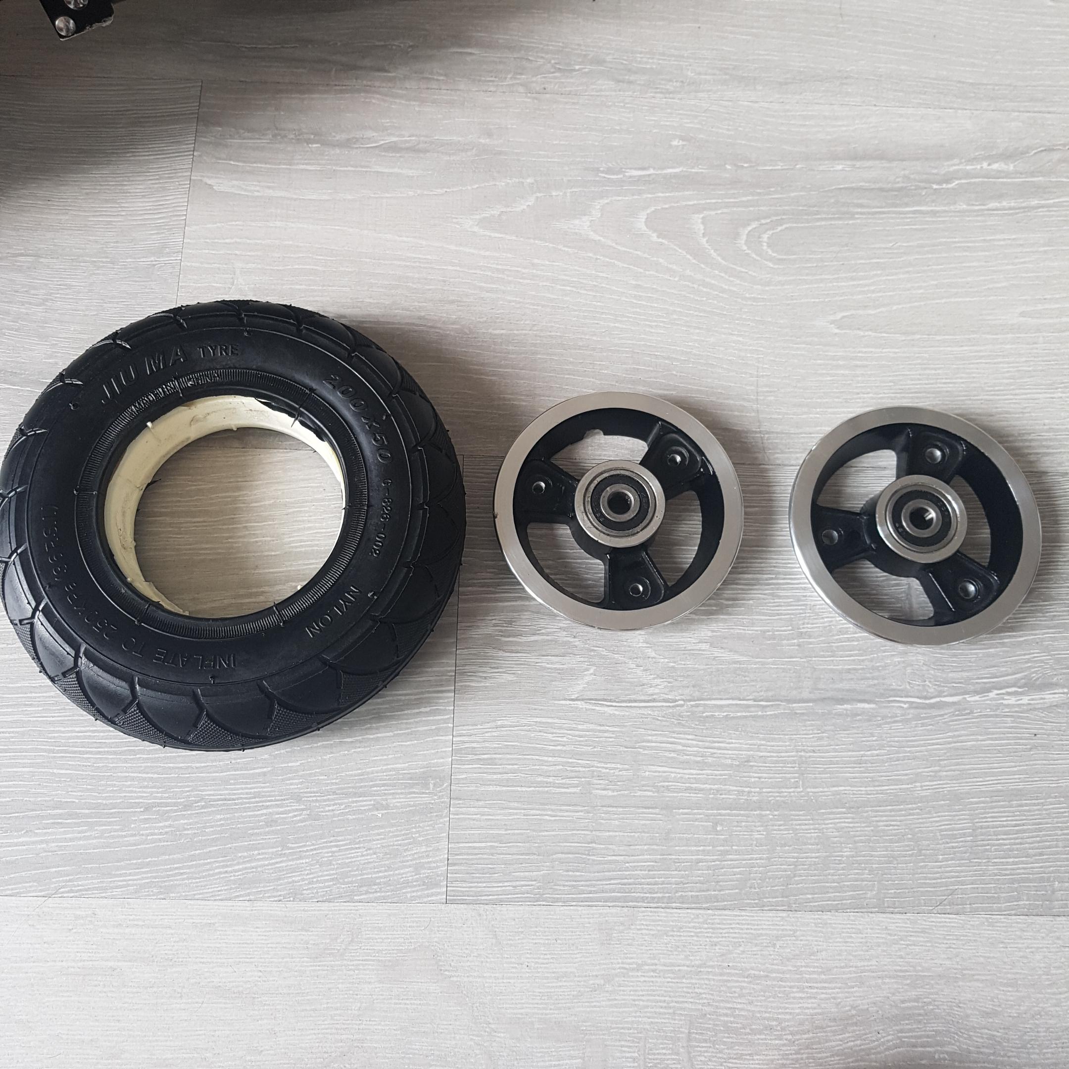

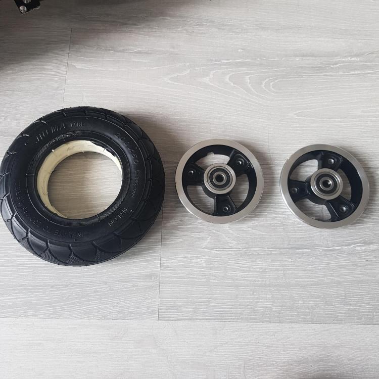

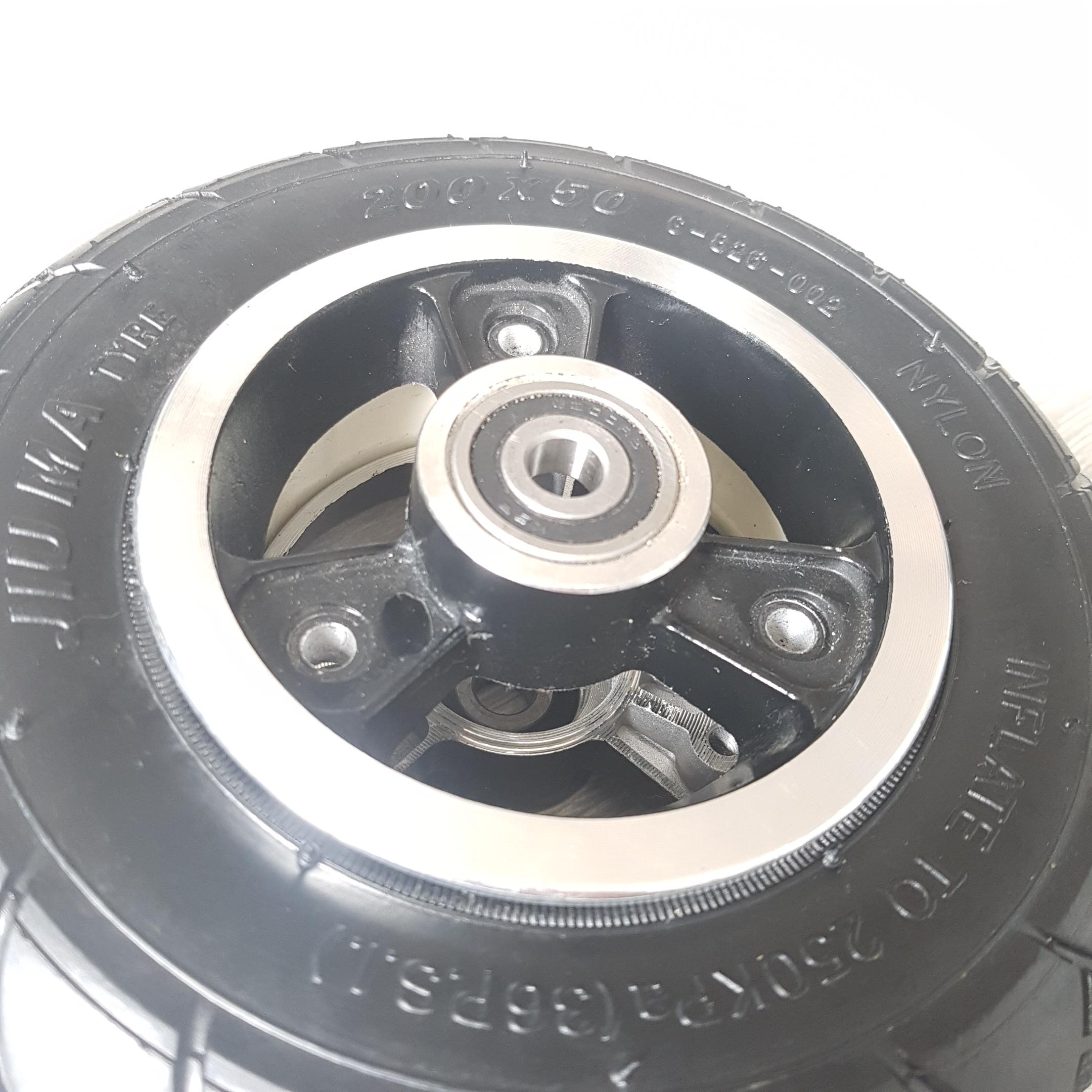

J'ai reçu ma roue pleine commandé ici : https://fr.aliexpress.com/item/200-x-50-8-x2-tyre-Foam-Filled-Scooter-Tire-for-electric-scooters/32821593071.html?spm=a2g0s.9042311.0.0.K52BvK
J'ai donc démonte la roue , j'ai du coupé, arraché la roue de la gante pour la retiré!!! Mais comment avez vous fait pour y arriver????
 Ensuite, je n'ai aucune idée de comment monté la gante dans le pneu plein, je sais je suis niais en la matère!! Mais je ne vois pas comment faire??? aidez moi svp!!
C'est horrible de ne pas savoir, je ne comprend pas!:ane:

Il te faut caler l’entretoise interne qui relie les deux demi jantes lorsque tu remontes la jante sur le pneu car elle doit rester bien en place pour ne pas coincer en se mettant en travers..
Utilise l’axe de roue que tu passes à travers les roulements et l’entretoise  le temps de refermer la jante.
Je ne connais pas le pneu plein, il semble plus large que ceux à chambre à air ( normal, il a la taille d’un pneu gonflé!), mais tu devras sans doute un peu ecaser le pneu   pour remettre les 3 vis sur la jante..
Modifié par flamandrose
il y a 28 minutes, flamandrose a dit :
Je te remercie, mais c'est quoi l''entretoise? j'ai honte!!!
Figure toi, qu' effectivement il faut que j'appuis super fort pour refermer la jante et je n'y arrive pas, l’écart entre les deux "bout" de gante est trop important je me demande comment faire!
Si ca continu à m'emmerder, je vais tout jeter par la fenêtre!! et mettre l'autre pneu neuf que j'ai avec une chambre à aire neuve...Mais je veux y arriver!
Quand tu as ouvert la jante dedans il y a un tube creux de 5/6cm de long à travers duquel passe l’axe de roue..c’est ça l’entretoise interne qu’il faut replacer.
Une fois la jante remontée, il y a deux autres entretoises, les externes, beaucoup plus petites, qui se placent de part et d’autre de la roue.
