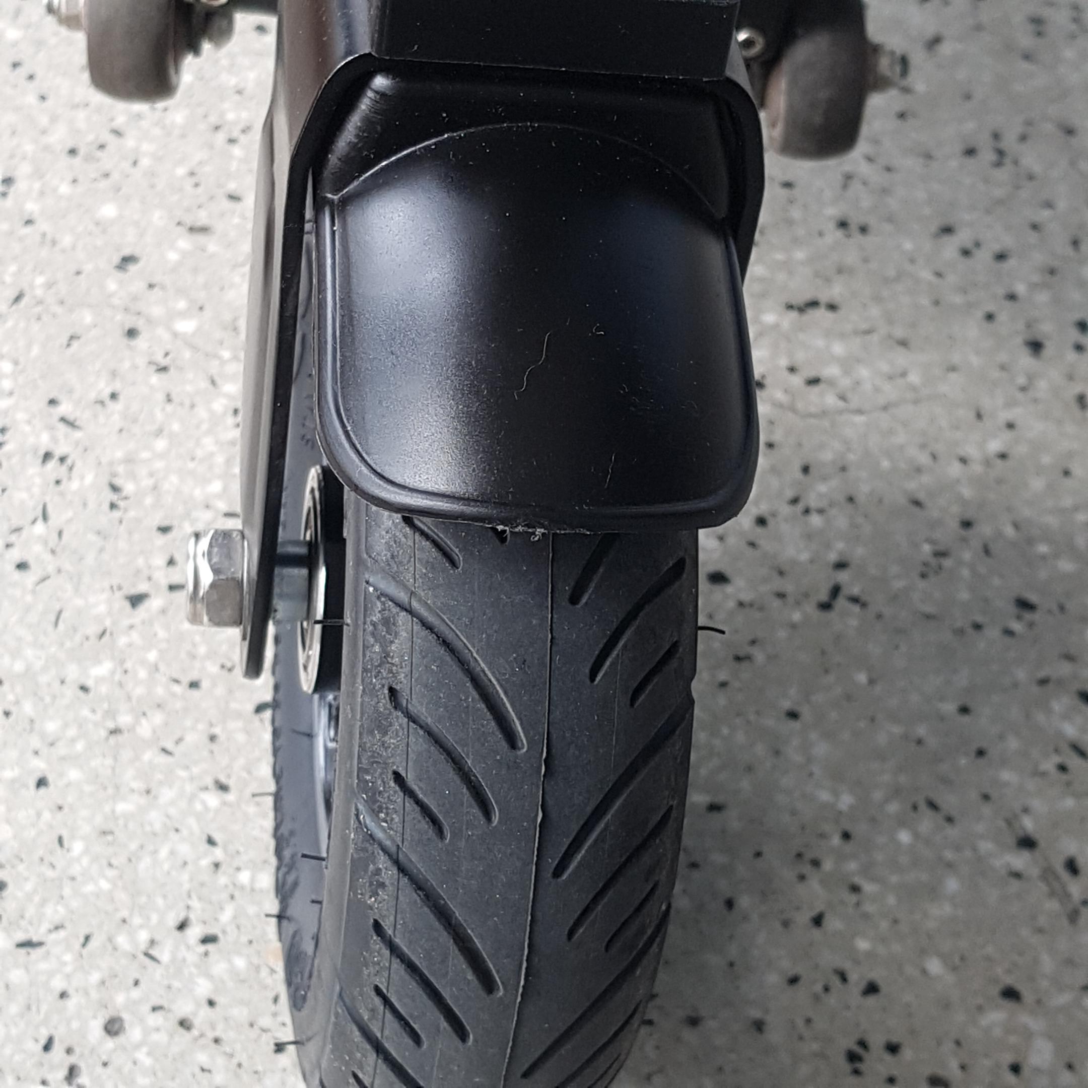

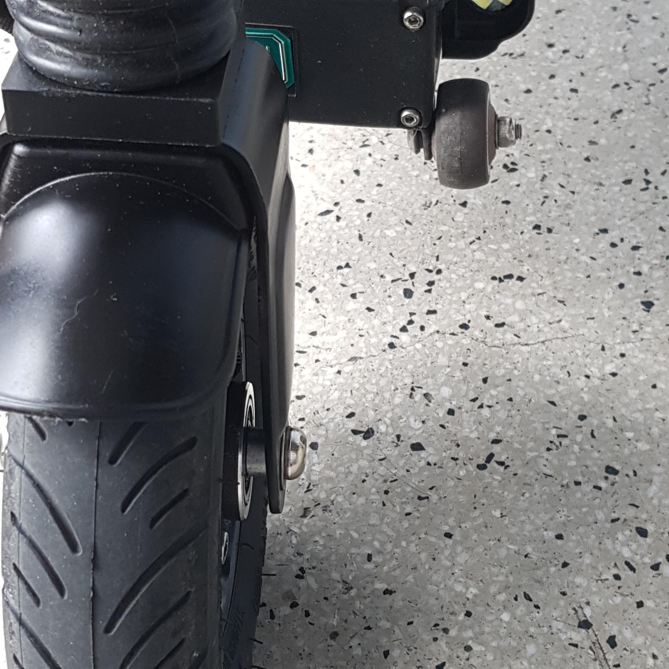

Salut les gars voilà j'ai monté mon nouveau de pneu avec chambre à air tout va bien pouvez-vous me dire si je l'ai bien monté c'est-à-dire les deux petites entretoise sont-elles bien placés?  car en fait ce qui est curieux c'est que si je sert le boulon d'un côté et la vis de l'autre pour bien fixer la roue et bien cela provoque un effet de freinage et si je dessert les deux petites entretoise fondé clic-clac. Aurais-je mal monté le tout??
Désolé j'ai envoyé le message de mon téléphone. Donc si je dessert les deux petites entretoise et bien cela provoque un clic clac mais c'est la seule façon que la route ne soit pas trop serré. J'entends par là que si je retourne la trottinette et que je fais tourner la roue et bien pas de souci elle continue à tourner tout seul par contre les 2 entretoises font du bruit.  si je resserre le tout pour bien sécurisé et bien là les deux petites entretoise ne font plus de bruit cependant si je lance la roue tout seul elle freine au bout de 3 secondes
Euh, c’est l’axe de roue, faut que ça soit bien serré!
Concernant les roulements, à vide ma roue tourne bien plus de 3 secondes..
il y a 12 minutes, Nicogre40 a dit :
je viens de regarder sur la mienne c est pareil que toi les entretoises sont bien placées
Modifié par bibpbip06
Oublie pas temps en temps de mettre un coup de degrippant sur le roulement de la roue dans 'laxe, avec le temps le sable et tout bloque la roue. Sa m' est déjà arrivé, ne jamais rouler en mode desserré le gars
Faut faire attention aux rondelles en contact avec la fourche , elles sont bombées , elles ont un sens
Ah bon, c'est quoi leur sens ? Montre nous svp
Tu regarderas la prochaine fois que tu démonteras:P
il y a 23 minutes, bibpbip06 a dit :
 ok merci beaucoup et toi c'est vraiment serré à fond? Quand tu fais tourner la roue dans le vide elle tourne longtemps ou alors elle semble freiner merci beaucoup pour ta réponse?
il y a 25 minutes, bibpbip06 a dit :
il y a 35 minutes, Nicogre40 a dit :
il y a 18 minutes, Nicogre40 a dit :
la roue tourne librement , aucun freinage
voilà 2 photos de ma roue si ça peut t aider
il y a 48 minutes, bibpbip06 a dit :
Bon ok je vais revérifier mon montage ok merci beaucoup c'est très sympa pour les photos??
