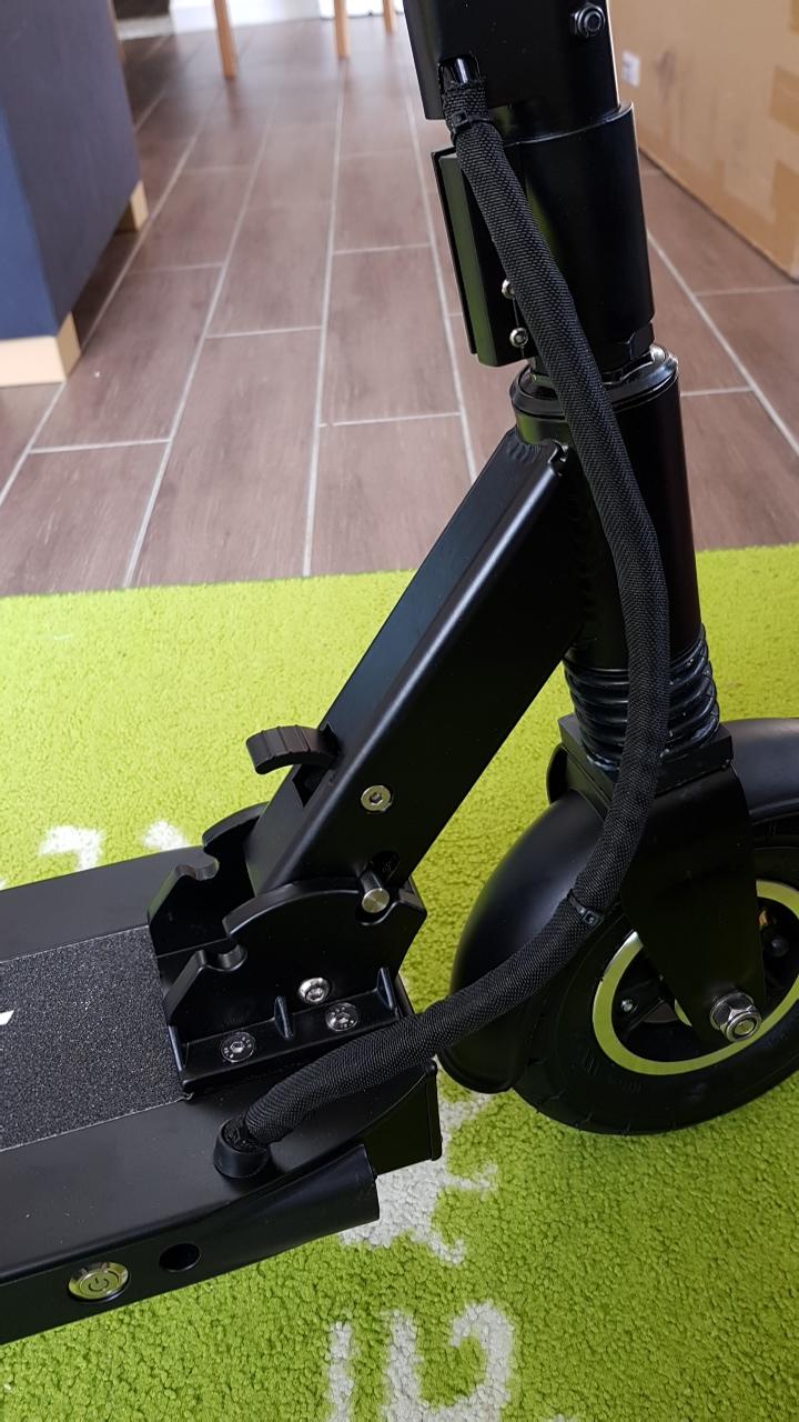

Bonjour à toutes et tous, suite à la réception de ma mini 4 pro aujourd'hui (kwk), petite photo du nouveau passage de câble.
Bonne soirée !
1 chanceux de plus ! félicitations man.
je comprends pas pourquoi le faire passer par au dessus ? elles seront toutes comme ca ? j aurai préféré comme avant...car je roule les pieds l un devant l autre,et il m arrive souvent que mon pied soit a cet endroit
Merci, apparemment c'est la nouvelle façon de faire, et je ne suis pas le seul. Perso ça ne me dérange pas.
Il y a eu des soucis sur certain modele. Lorsque la trottinette est pliée le cable etait trop tendu.
