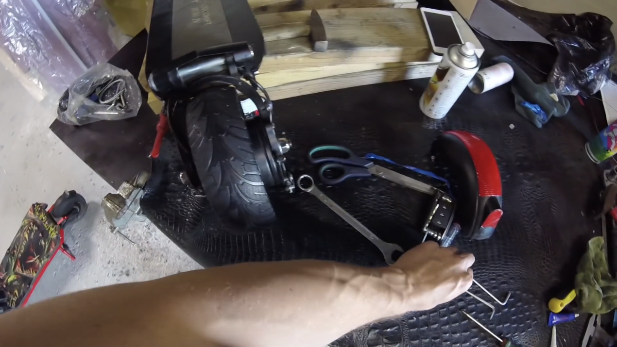

Tiens, il semble que notre ami russe ait installé un pneu de Raptor en remplacement de celui d’origine sur la mini4!
Ce qui devait arriver arriva ?
vous avez mis quoi à la place ?
Il y a 2 heures, C_lianna a dit :
Moi j'ai mis ça , et ça bouge plus. pas des plus esthétique m'enfin..
