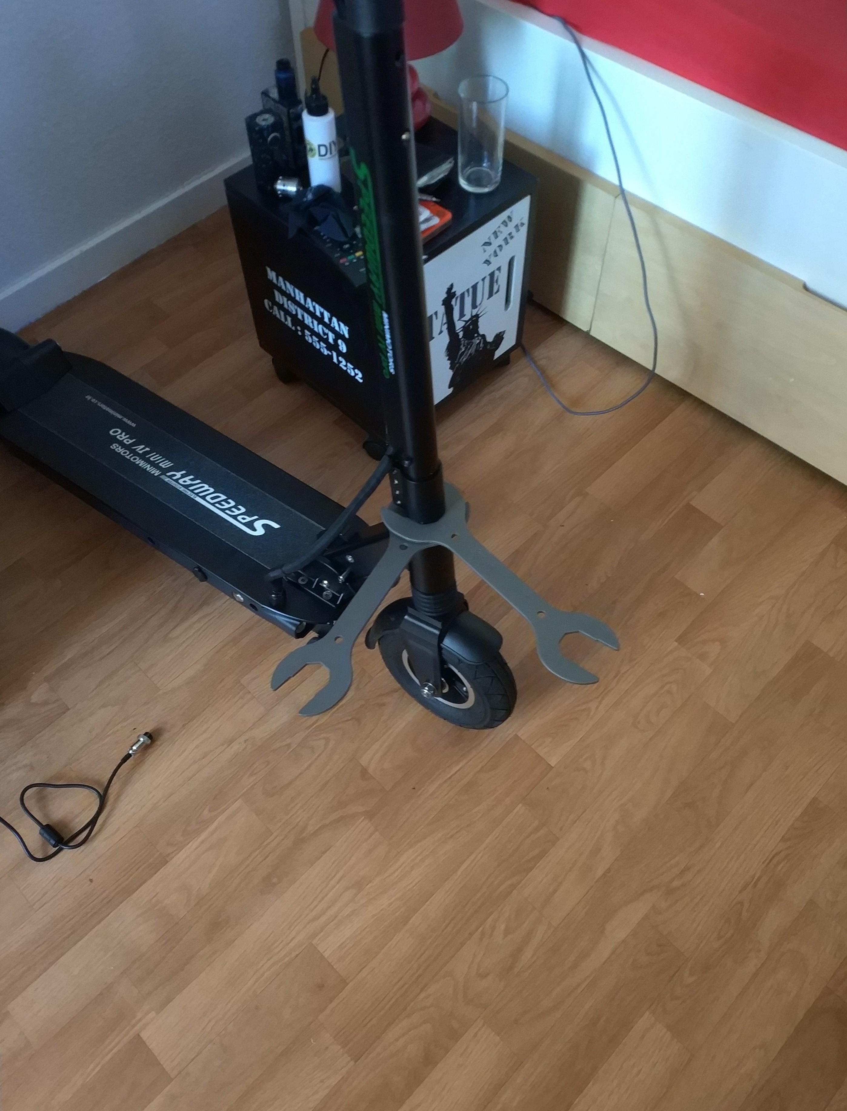

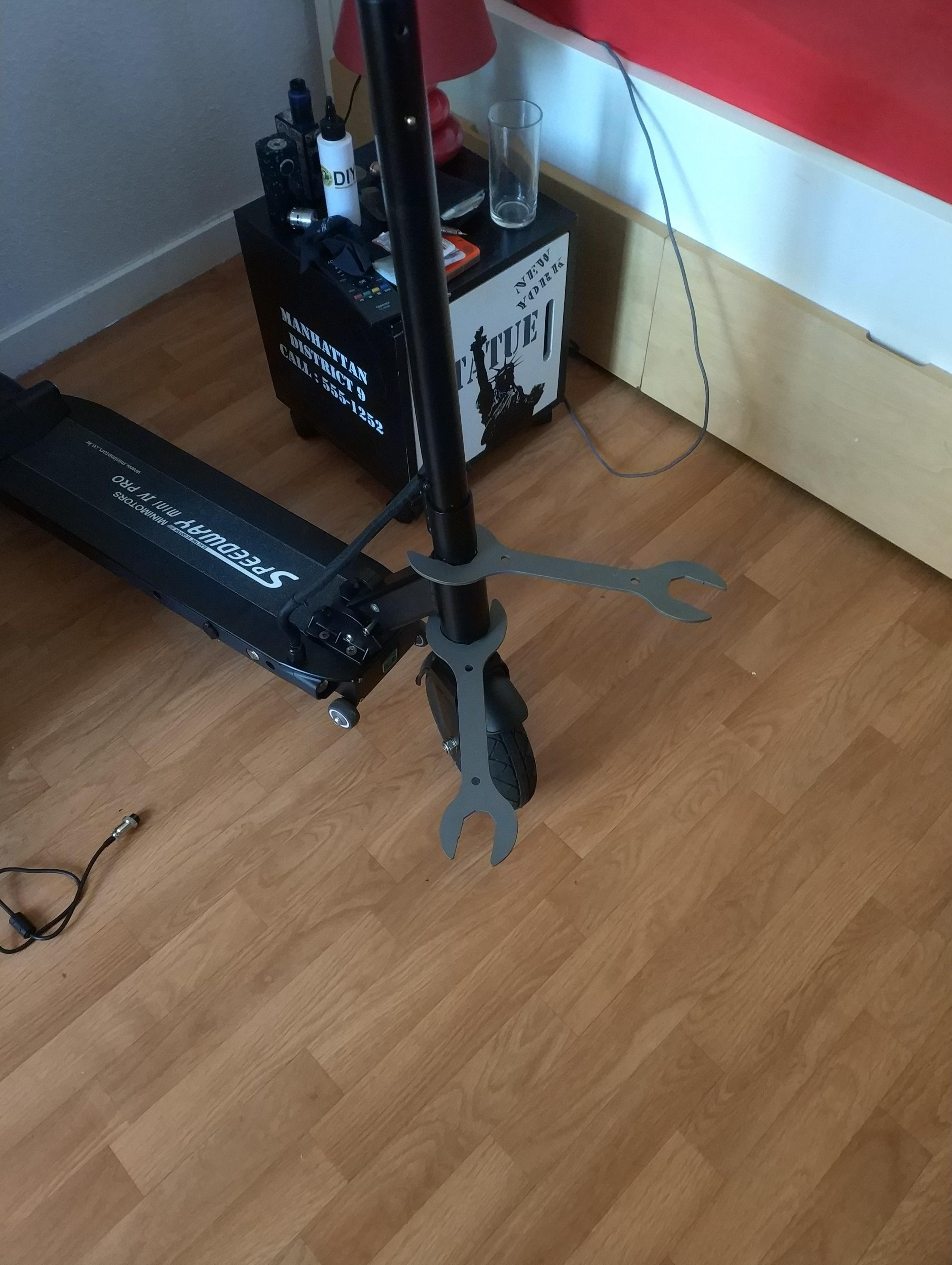

Pour le resserrage de la colonne de direction, voici les outils adéquates que l'on trouve chez amazon par exemple.
-Desserrez le collier au dessus (les 4 vis 6 pans)
-desserrez l'écrou et contre-écrou (photo 1)
-Resserrez la colonne (photo 2) veillez à ne pas trop serrer, contrôlez que votre guidon fonctionne sans à-coup.
resserrez écrou et contre-écrou (photo 1) et venez plaquer le collier au dessus et resserrez les 4 vis.
J'ai malgré tout constaté un jeu au niveau de la suspension. Je regarderai plus tard d'où cela vient.

Il y a 2 heures, S3RG3I a dit :
Hello @S3RG3I pourrais-tu partager le lien de ces outils s’il te plaît ?
Ça peut dépanner d’autres membres du forum ?

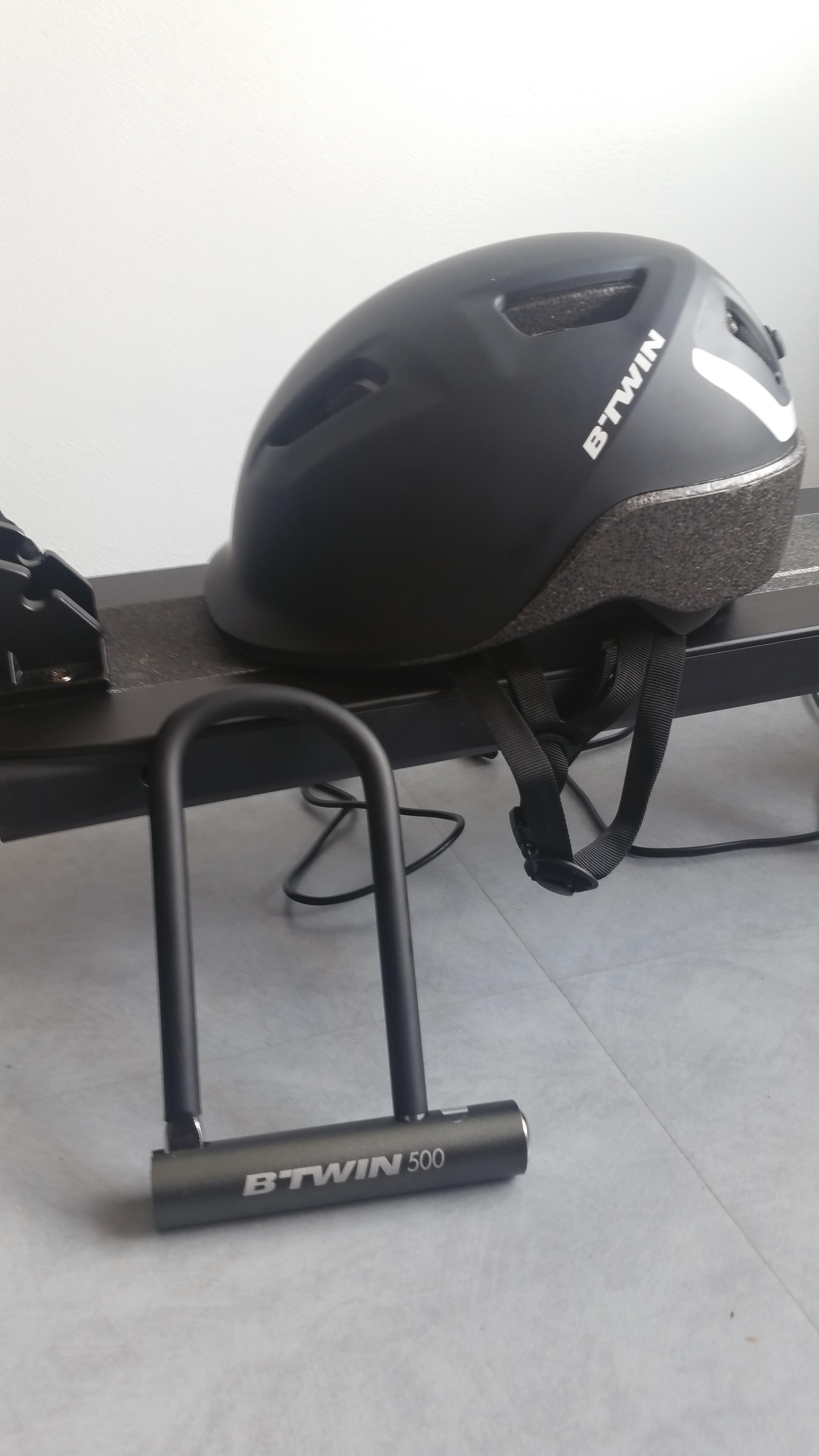

?voilà, je pense que la je suis bon? je dois avoir tout ce qui faut, j'ai donc acheté une roue entière, pneu +gente increvable? je préfère changer la roue directement au lieu de me faire chier à changer les chambres à air en cas de crevaison. J'ai pris une barre pour enfant spécial speedway chez kwk? un casque à decath. Et un cadenas U pour les arrêts rapide au petit magasin. Et une petite sonnette pour prévenir, j'ai bien vu que ça servait.  Voilà je suis parer.

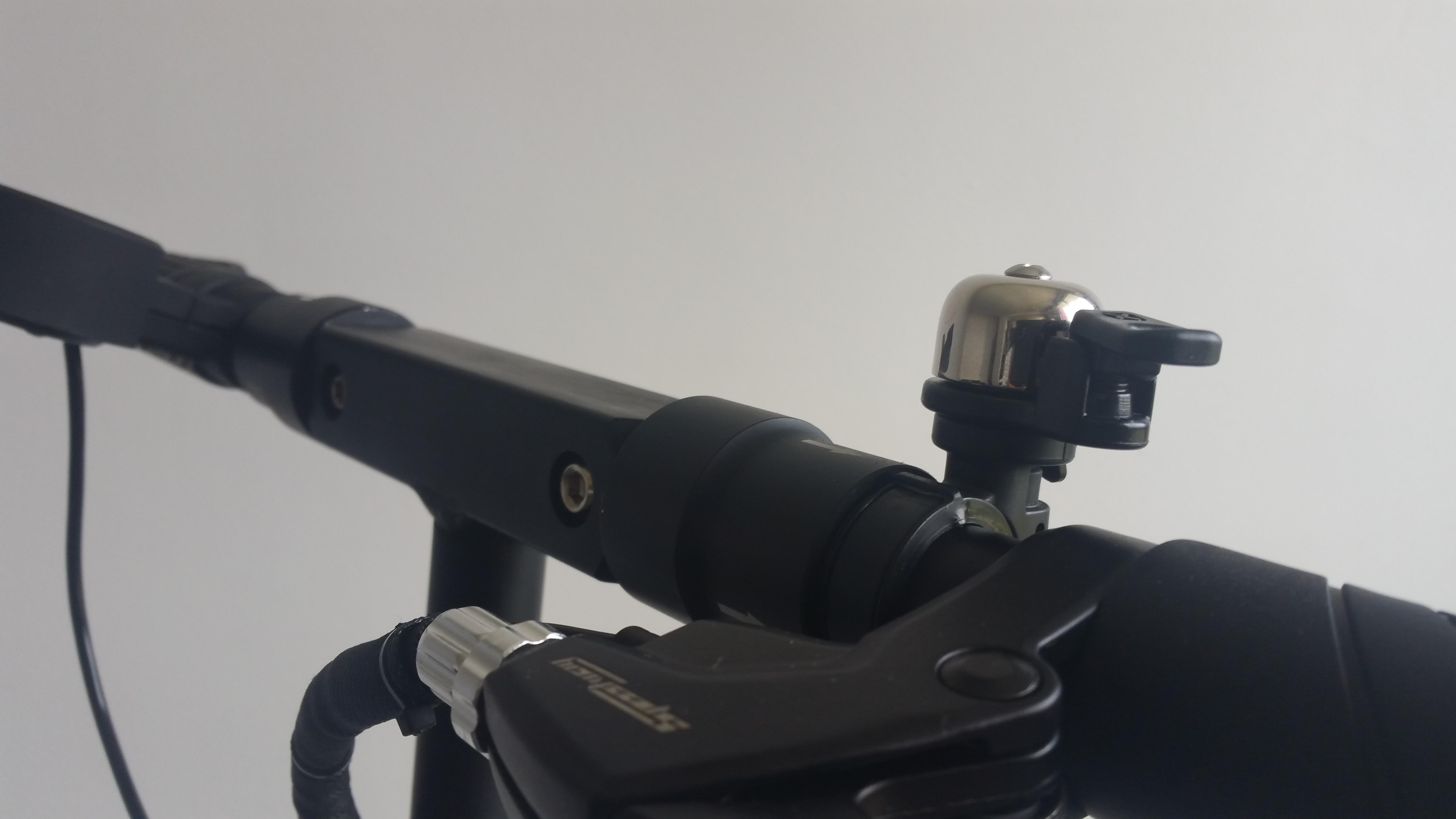

Le 23/03/2018 à 12:48, flamandrose a dit :
Le miens, le plus discret possible, je l’utilise peu.
https://www.fasttech.com/p/7513004
je me fade tout depuis le début depuis plusieurs jours j'en peux plus ;o).
J'avais vu cette sonnette mais il me semblait qu'elle faisait 1.5 cm de largeur. Et j'ai calculé quand je veux "démonter" la poignée qu'il n'y a que 1.2 cm de jeu.
Arrives-tu à ouvrir la bague pour "démonter" (baisser) la poignée ? Si oui, peux-tu me donner les références de ta sonnette stp ?
Merci.

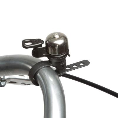

Oui c'est réglable et pivotant? oui tu peux plié les poignée de la mini. Faut le mettre sur les clips du guidon sur les flèches blanche. 6€ le bousin. J'en avais pris une noir au début à 3€90 mais le collier était trop petit. Je me suis fait rembourser et j'ai pris elle
SONNETTE VELO 500 MINI B'TWIN
Réf : 8346321

Il y a 1 heure, Tartufe a dit :
Réf : 8346321
Salut, merci pour ta réponse.
Il se trouve que c'est un hasard puisque ma question arrive au moment où tu parles de ta sonnette, mais ma question concernait un ancien post de "Flamandrose" pour une sonnette également (Cf citation dans mon post).
L'option de mettre la sonnette sur la bague avec les flèches ne me convient pas trop car mes bagues tournent facilement.
Tu peux très bien décaler la poignée de quelques millimètres.
