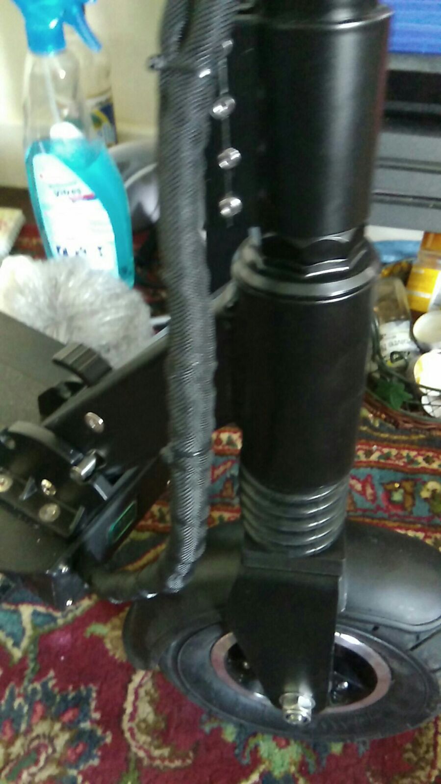

C'est bon je suis soulager c était juste les réglage d origine qu'il fallait refaire et grâce au forum et le net j ai pu le faire ,par contre j ai constater que le guidon avait comme du jeu au niveau du système de pliage genre sa bouge c est normale ?
Voilà sa bouge au niveau de la colonne on sent que c quelque chose à visser mais je ne sais pas quoi

Voici la vidéo, je fais 1m84 73 kg et je sais pas si c est les réglages fait pour ma corpulence

Il y a 9 heures, Minimotorsfan a dit :
Voici la vidéo, je fais 1m84 73 kg et je sais pas si c est les réglages fait pour ma corpulence  VID_20171013_101024.mp4
Ah oué çà bouge pas mal, j'ai le même souci sur la mini3, j'ai mis une mousse dure pour limiter le jeu et çà passe.
il y a 6 minutes, Izao a dit :
Du coup ta pas essayer de resserre par toi même ou en boutique ???
j'ai le même jeu avec ma S4 mini, je pense que c'est normal en fait
Perso je trouve pas ça très normal... C'est un défaut de conception
Oui ou de conception.
Mais rien qui ne soit mal serré, j'ai vérifier.
à l’instant, fabud a dit :
Oui défaut peut être de conception, mais rien qui ne soit mal serré, j'ai vérifier.
En tout cas cela ne me gêne pas dans son utilisation
il y a 54 minutes, fabud a dit :
Un ami à acheter aussi la s4 mini et lui il a moin de jeu
à l’instant, Minimotorsfan a dit :
D'après ce que j'ai compris ça empire avec le temps
 Là effectivement il y a trop de débattement et ça peut être dangereux  de conduire  avec un  débattement pareil
 Contacte le support technique de mini moteur et envoie leur la vidéo pour leur demander un avis
