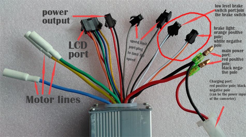

J'ai reçu une réponse de KWK :
Yes, this is the connecting problem ,please reconnect the wires "
Donc apparemment, c'est bien le fil vert sur le vert et le bleu sur le bleu.
Je vais changer ça ce soir.... je vous tiens au courant... (si j'ose dire)
Mais à l'usine, soit ils emploient des daltoniens, soit le mec du contrôle qualité était déjà à l'apéro :D

Il y a 16 heures, DocS a dit :
Bonsoir,
Nouveau sur ce forum, que j'ai trouvé en cherchant une trottinette électrique. Après plusieurs heures de lecture des différents posts, j'ai jeté mon dévolu sur la Mini 4 Pro. Commandée le 31.10 chez KWK et reçue aujourd'hui via UPS. Après déballage de l'engin (qui m'a l'air bien finie, presque toutes les vis sont bien serrées). je l'allume et donne un petit coup de "gaz". Et là, horreur.... la roue tourne dans le mauvais sens ! Est-ce déjà arrivé à l'un d'entre vous ? J'ai pris contact avec KWK et attends une réponse de leur part. Je me doute bien que les polarisés doivent être inversées quelque part, mais où ? Si quelqu'un avait une piste, sachant que je ne suis pas forcément doué en électricité. Merci d'avance .
C'est un moteur Brushless, il suffit d'inverser 2 fils sur les 3 (n'importe lesquels) et ça changera le sens de rotation de ton moteur ;)
il y a 6 minutes, Raven450 a dit :
Merci pour la réponses et je suis tes vidéos sur YouTubes avec plaisir
