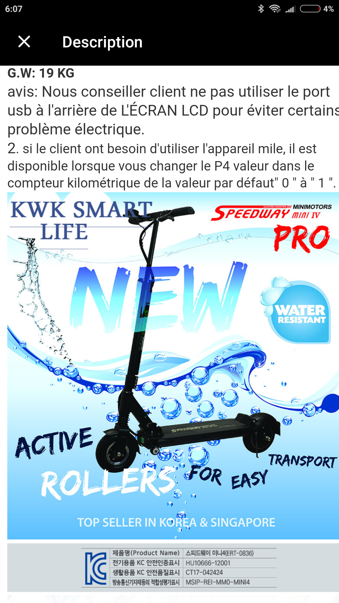

Ne rien brancher sur le USB sous le lcd et encore moin une batterie externe sur le port de charge ce qui ferait tourner la trotinette à la fois au fonctionnement et en charge, soit vous changer de produit avec plus d autonomie, mais  essayer ce genre de chose n est pas le mieux

Il y a 8 heures, Minimotorsfan a dit :
C est exactement ça en +.
