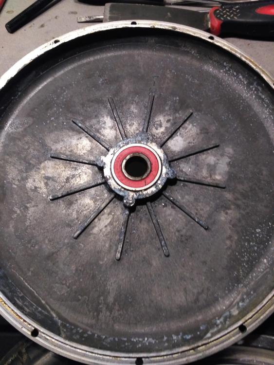

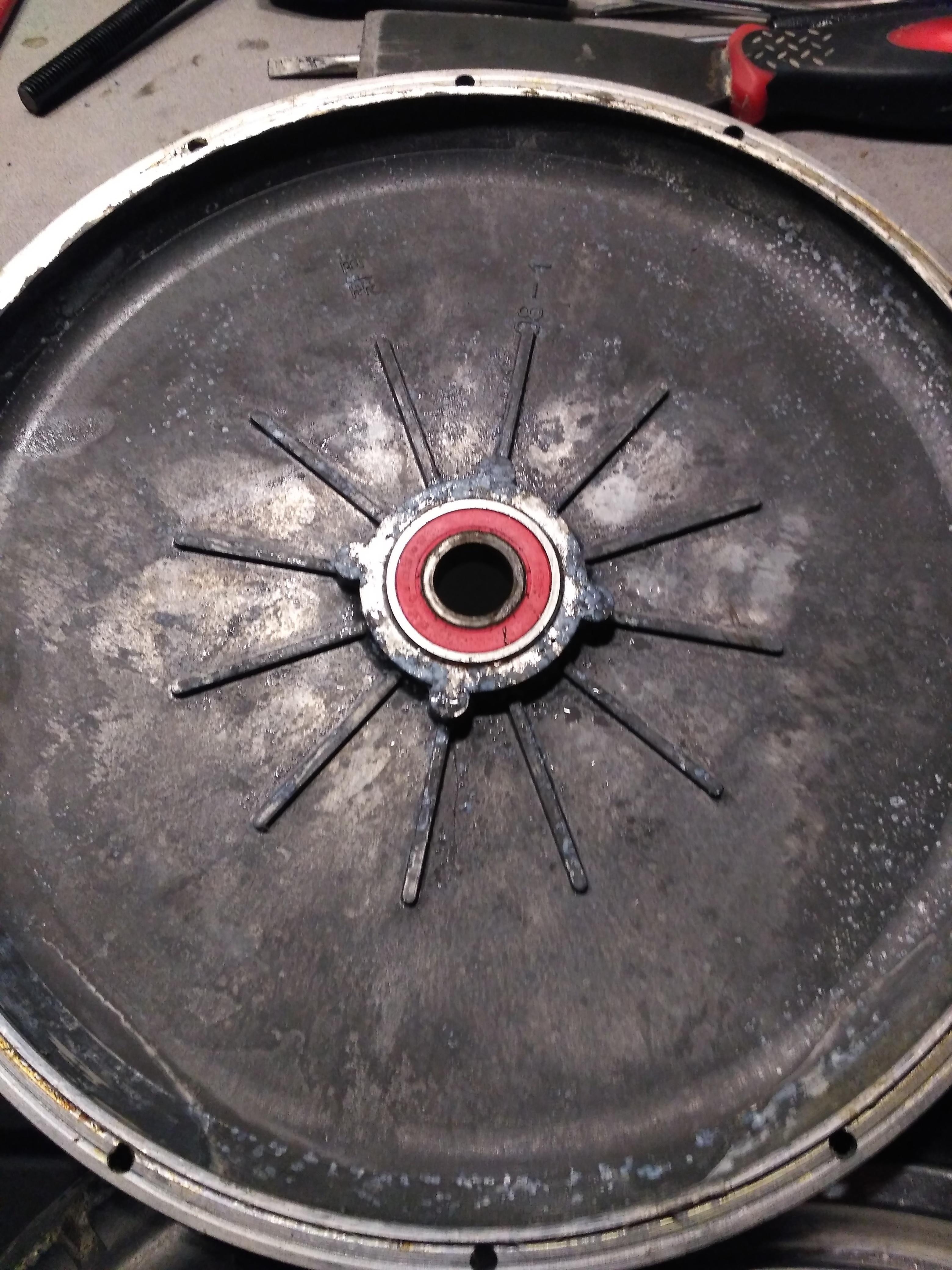

Les roulements inmotion ne sont pas si pourris que ça, finalement une seule mauvaise expérience sur 10 roues, et c'était avec une V5 mais vendue en "noname". La seconde en photo ci dessous, j'ai découvert que la roue était tombée dans l'eau il y a qq semaines et il y en a eu plein le moteur. Ce qui a pourri les roulements.

Un roulement qui lâche ça arrive.
Sur ma Peugeot c'est bien arrivée à ses 2 ans. On est pas à l'abri d'une pièce défaillante, en industrie, tout ne sort pas parfait
Maintenant que tu as ouvert pour la garantie ... Plus compliqué.
Tu as quand même eu un retour? Demande un moteur complet
