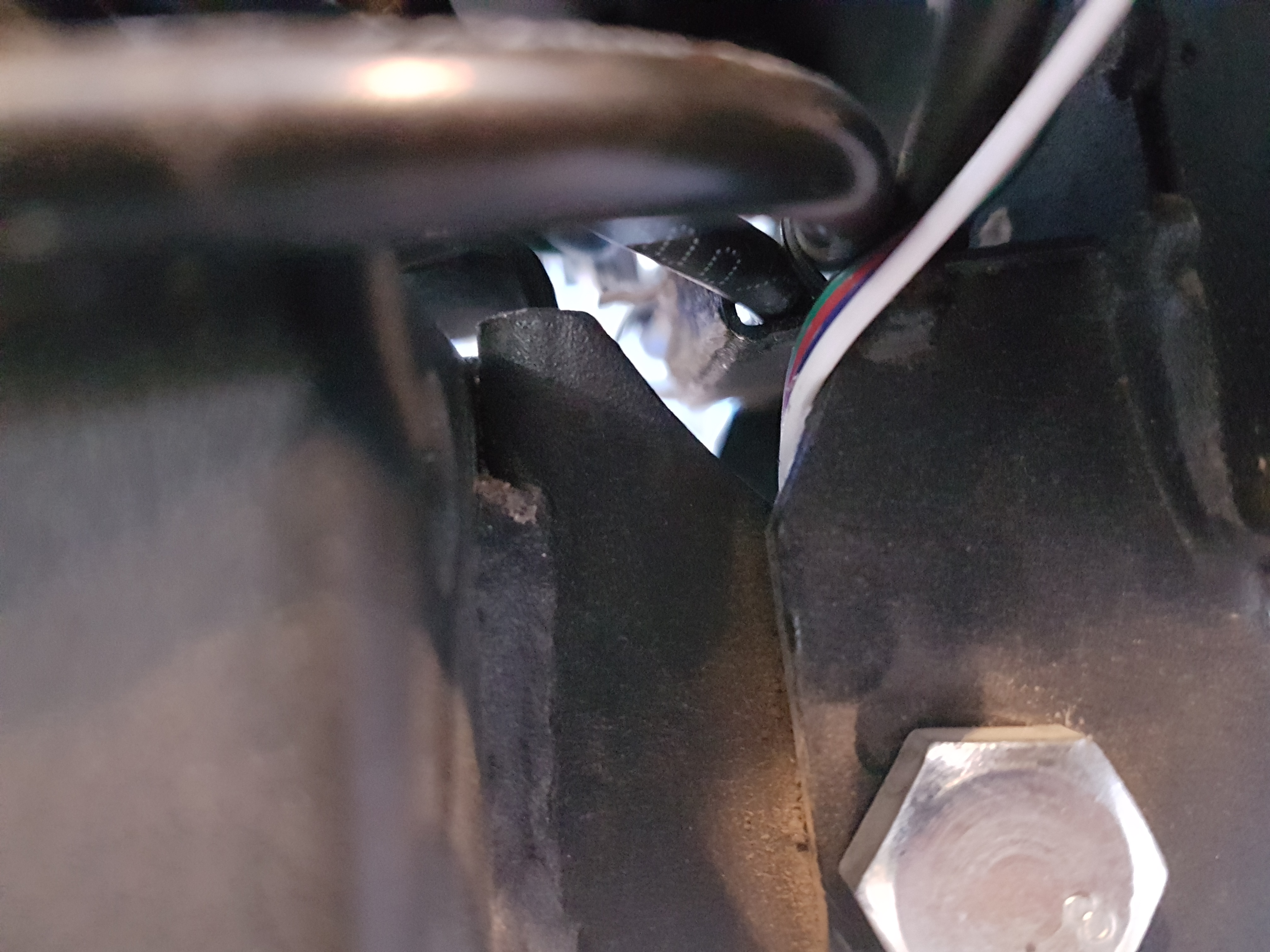

Dans l'ensemble, le montage est pas trop mal. Beaucoup de vis pas serrées.
La plaie c'est le fein arrière, impossible de le régler correctement, le disque est trop voilé.
2 choses que je n'aime pas trop ce sont les vis du garde boue arrière que je trouve trop longues donc trop près du pneu, je vais les changer mais j'ai rien sous la main qui puisse faire l'affaire.
Et les fils du coupe circuit qui passe trop près du ressort d'amortisseur.
Je continue l'inspection...

En tout cas, s'il y a bien un endroit où il ne faut pas que les câbles passent - j'en ai fait l'expérience il y a trois semaines, j'ai dû refaire mon câble de feu stop/phare arrière :D -, c'est ici où ça forme un V :
