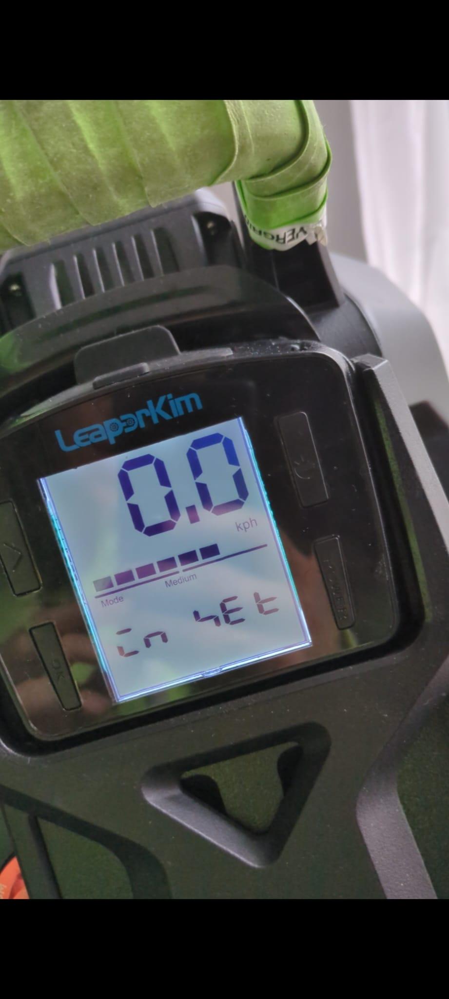

j'ai donc voulu juste démonter l'écran pour bien essuyer la pluie et vérifier sur de l'eau n'était pas rentrer plus loin que ce que nous pensions. Rien de particulier, j'ai fait un coup de propre en faisant bien attention et on a attendu que cela sèche.

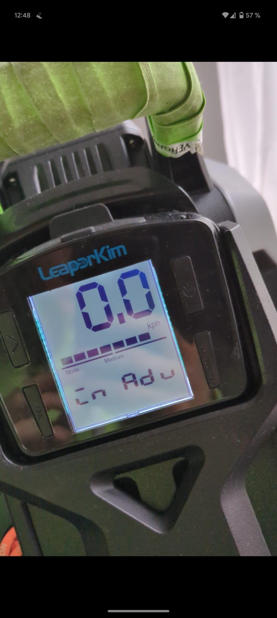

je la remonte au bout de quelques heures de nouveau et là lorsque nous l'allumons elle fait comme sur la vidéo... si vous avez une idée de ce que cela peut dire ca m'aiderais beaucoup parce que j'ai peur de l'utiliser depuis. Je ne suis pas remonter dessue de peur qu'elle lâche pendant que je roule.

En gros: je suspecte qu'il y a de l'eau qui est entrée dans les touches, et que la touche "ok" est activée en permanence. (Ce qui cycle a l'écran sont les menus auxquels accede la touche "ok"). Avec de la chance ou peut être en mettant un long coup de sèche cheveux, encore mieux en ouvrant le capot pour sécher la carte même, ca séchera et fonctionnera a nouveau. Peut être appuie repetitivement sur la touche au cas ou ça aide a déplacer l’eau? Au pire il faudra changer la carte avec les boutons de contrôle (moins de 100€ si vous le faites vous mêmes).

Je pense pareil, bouton OK bloqué, soit par l'eau et l'oxydation soit le display est mal aligné au remontage
vraiment merci beaucoup à vous !! 🥰 sincèrement ! en fait, Jo m'a expliqué qu'il n'avait pas plus mais qu'il y avait eu que de la brume mais qu'elle était épaisse ...
Tout cela pour au final que vous ayez raison ! Donc  comme misc , Nangakos , Justin38 , en fait le bouton ok était juste trop serré en remontant le dessus de l'écran... il fallait le savoir.. si vous n'auriez pas été là pour m'aiguiller je n'aurait jamais su. Donc merci beaucoup beaucoup !  Dès demain je peu remonter dessus grâce à vous !! :bravo::smack::tchin:
