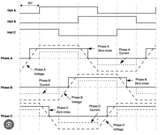

Techos78 Posté(e) le 19 mars Partager Posté(e) le 19 mars (modifié) Salut @Mr_Balagan, bienvenue. Désolant ce qui t'arrive, jamais vu ça, ni sur ma roue (~25000km) ni sur le forum... Filasse ou cm ?. Aucune idée. Bonne chance... Remarque : du coup, tu as un moteur a priori sain, essaye de le vendre... Les sondes passent par 5 fils, dont deux (probablement rouge et noir) sont l'alimentation 5V. Donc pour tester on peut alimenter avec une pile 4,5V, et regarder les 3 signaux qui doivent donner une séquence cohérente quand on tourne doucement. Il est possible (?) qu'il faille mettre une R de pull-up (~10kOhm) dans le cas d'une sortie type collecteur ouvert. Ah, un détail, il me semble que sur le fofo il faut totaliser au moins 10 messages pour avoir accès au répertoire de vente. Modifié le 19 mars par Techos78 Lien vers le commentaire https://www.espritroue.fr/topic/24193-probl%C3%A8me-non-identifi%C3%A9-sur-ma-v11/#findComment-431621 Partager sur d’autres sites More sharing options...

Techos78 Posté(e) le 20 mars Partager Posté(e) le 20 mars Un simple multimètre suffit, en tournant très doucement et en mesurant chaque signal. Les transitions doivent être très franches, sans rebonds. 1 Lien vers le commentaire https://www.espritroue.fr/topic/24193-probl%C3%A8me-non-identifi%C3%A9-sur-ma-v11/#findComment-431677 Partager sur d’autres sites More sharing options...

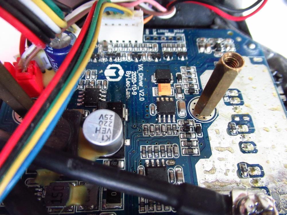

King Size Posté(e) le 20 mars Partager Posté(e) le 20 mars (modifié) Le 19/03/2025 à 17:09, Mr_Balagan a dit : Que me conseillez-vous ? Il semble peu probable qu'un moteur tout neuf soit déjà défectueux. As-tu regardé si la broche de connection des capteurs sur la CM n'aurait pas un souci qui serait observable par les gens compétents du forum. Des photos précises seraient sans doute utiles. Edit : Voici d'anciennes photos de ma V11 pour localiser le connecteur des capteurs Hall. Arrivée des 5 fils à côté des trois câbles de puissance : Arrivée des 5 fils sur le connecteur de la carte basse dite "Driver-V2.0" : Modifié le 21 mars par King Size 1 Lien vers le commentaire https://www.espritroue.fr/topic/24193-probl%C3%A8me-non-identifi%C3%A9-sur-ma-v11/#findComment-431713 Partager sur d’autres sites More sharing options...
