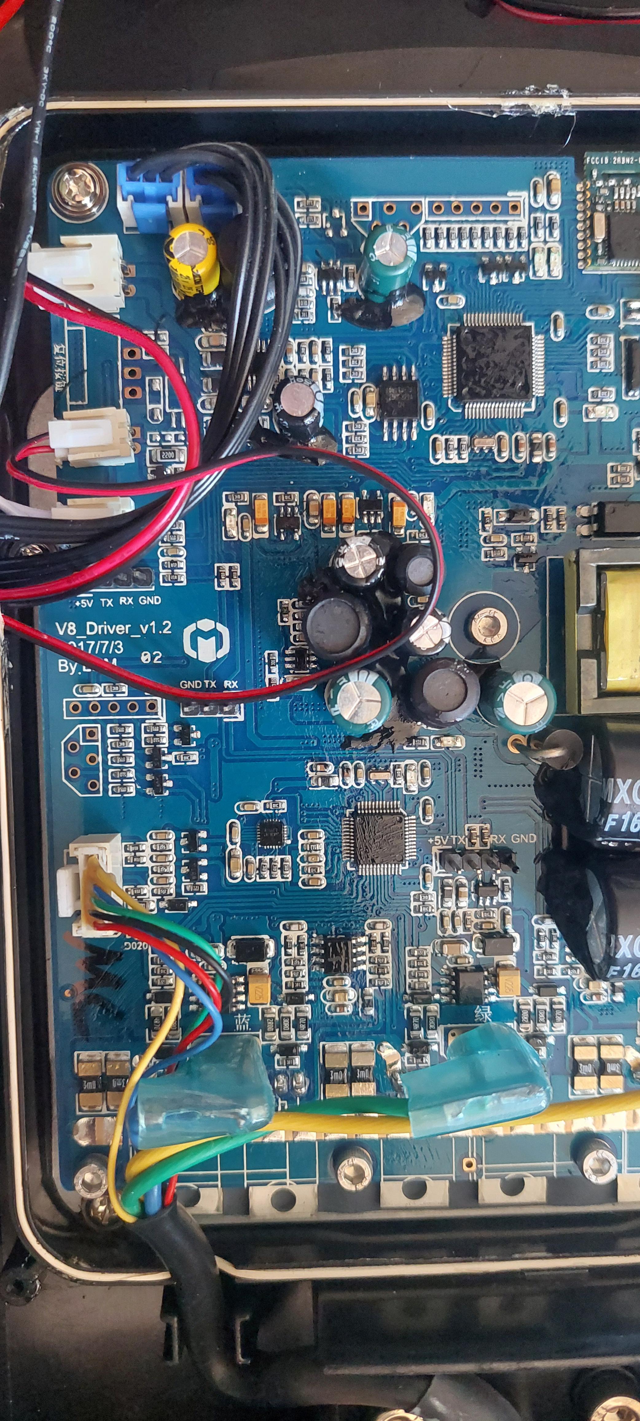

Y'aurait'y pas simplement un condo "HS" sur la CM ? 🤔
Peut-être de bonnes photos de la carte-mère pourraient dissiper ce point auprès des personnes averties du forum. ;)
Je vous fais une  photo ce soir de la carte mère.

Il y a 2 heures, King Size a dit :
Je n'y connais rien mais la petite vidéo donne déjà des indications intéressantes :
- Allumage de l'indicateur de charge avec trois barres allumées : L'afficheur reçoit donc des informations cohérentes et conformes de la batterie/BMS.
- Coupure dès que commence l'activation de l'équilibrage de la roue...
- Aucune alarme de fonctionnement...
Un condo hs ne fait pas ça.

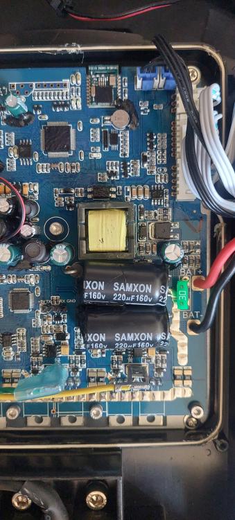

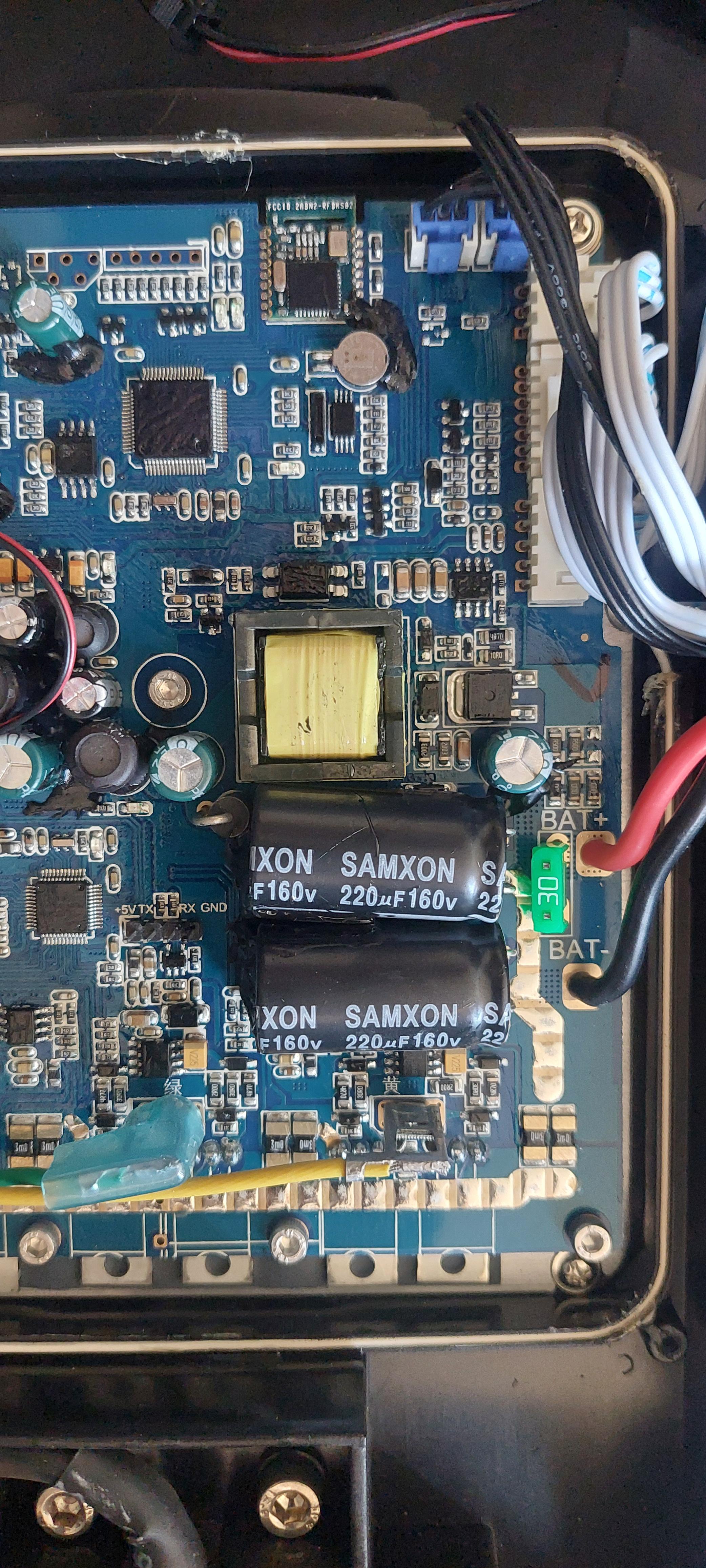

Voici des photos de la carte mère et une vidéo quand j'essaie de l'allumer
