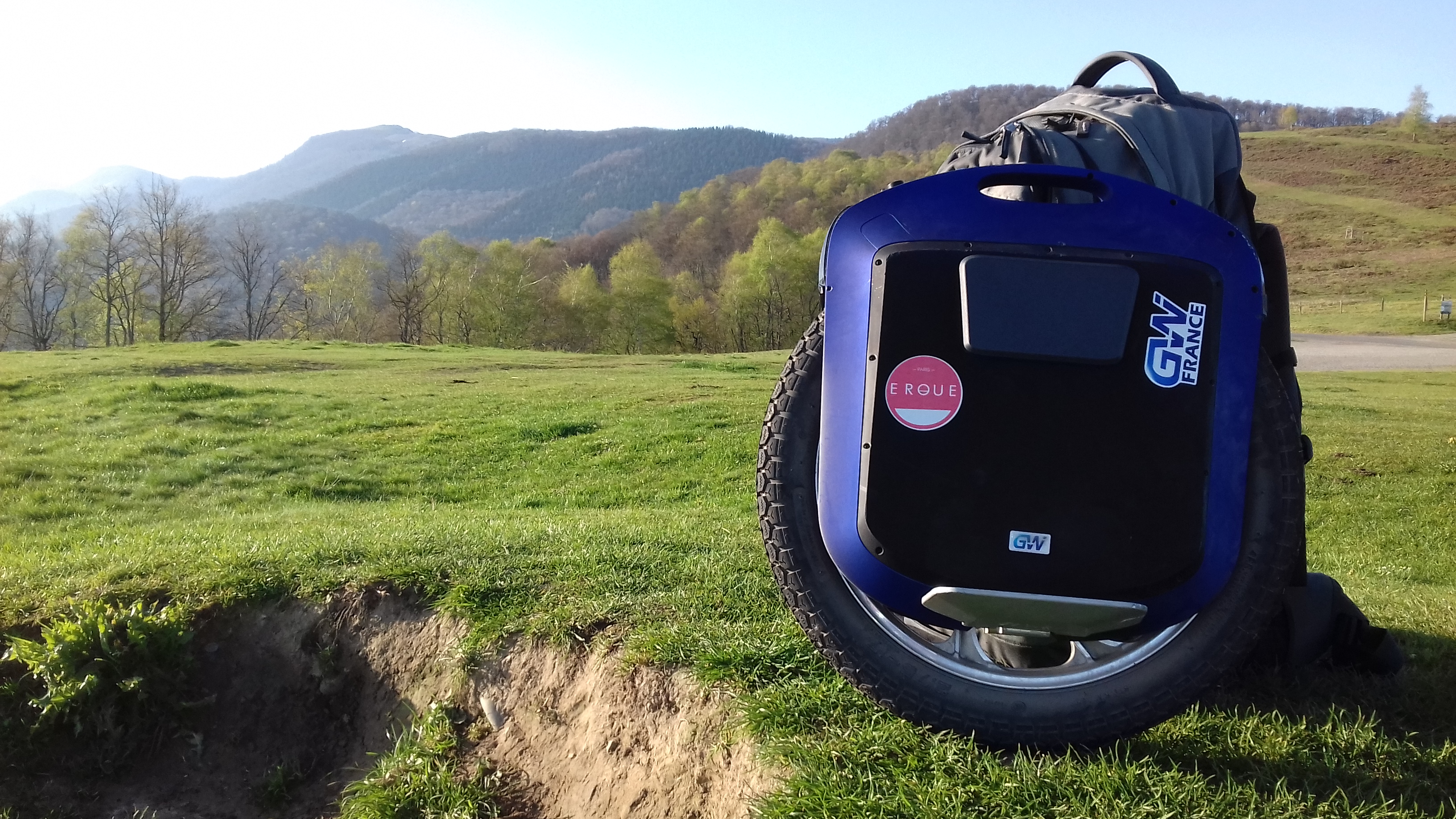

@Eroue m'a gentiment prêté quelques jours le monstre en version 2400 Wh pour que je teste son autonomie.
Au programme : test en montagne, ascension du col du Tourmalet (alt. 2115 mètres), test en road-trip de Bayonne à Nantes (600km).
Pour l'instant je l'ai utilisé en grande partie en montagne, où il n'est pas toujours évident de connaître le réel niveau de batterie restant, car en montée ça peut commencer à biper et afficher 10 ou 20% sur l'application, puis ça peut repasser à 40 ou 50% ensuite lors d'une descente.
Hier j'ai utilisé les 2/3 de la batterie en parcourant 50km, ce qui n'est pas trop mal car avec mon gros sac à dos je pesais 110kg et j'ai probablement monté plus de 1000 mètres de dénivelé cumulé, en allant de 20 à 30 km/h.

  • Maintenant que j'ai roulé avec le Monster plus de 800 bornes en quelques jours, voici ce que j'en pense : Maniabilité : quand on est habitué à rouler en 18" la différence n'est pas si énorme, je
  • Alors déjà lors de cette première journée, tout compte fait j'avais probablement parcouru plus de 60km, car après plusieurs essais je constate que la distance affichée sur l'application est nettement

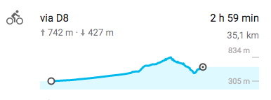

Oui mais mais 1000m de dénivellé c'est vague, je suis curieux de la pente et du nombre de km
Voilà le dénivelé de mon trajet principal ce jour là, pour aller de la gare de Tarbes jusqu'à chez mes parents à Banios.
Ensuite j'avais fait d'autres balades dans la journée, dont je ne me souviens plus des détails, avec aussi de belles montées, et sans le poids du sac je m'envolais facilement à 30 km/h.

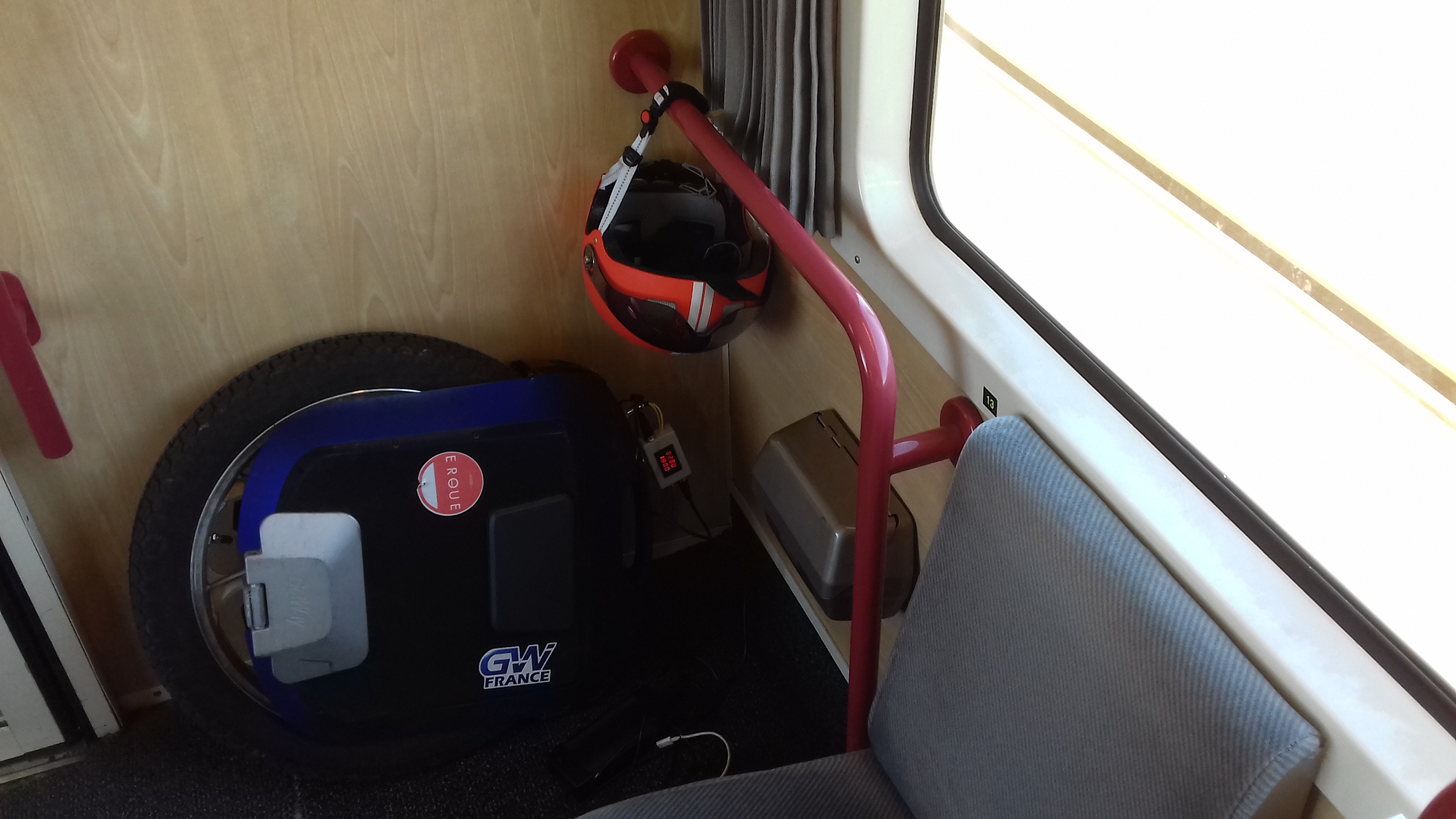

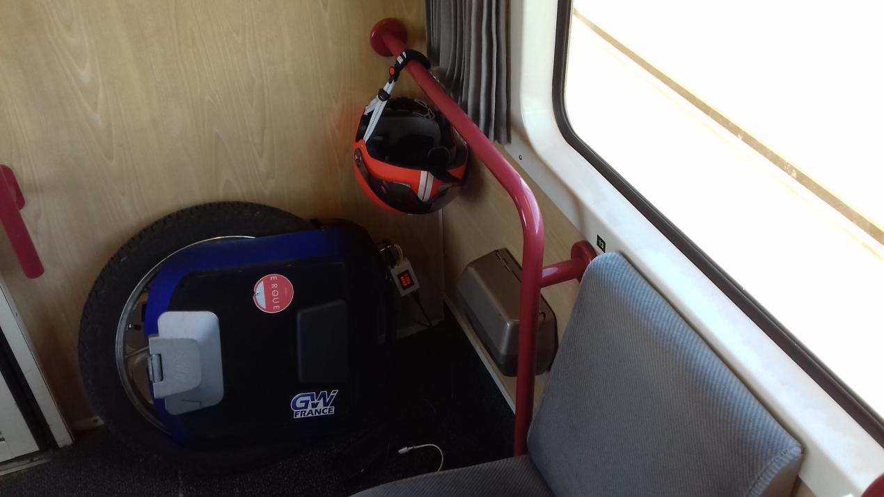

Je suis dans le train entre Tarbes et Bayonne, ça recharge à 3A. Départ du road-trip à 14h !
