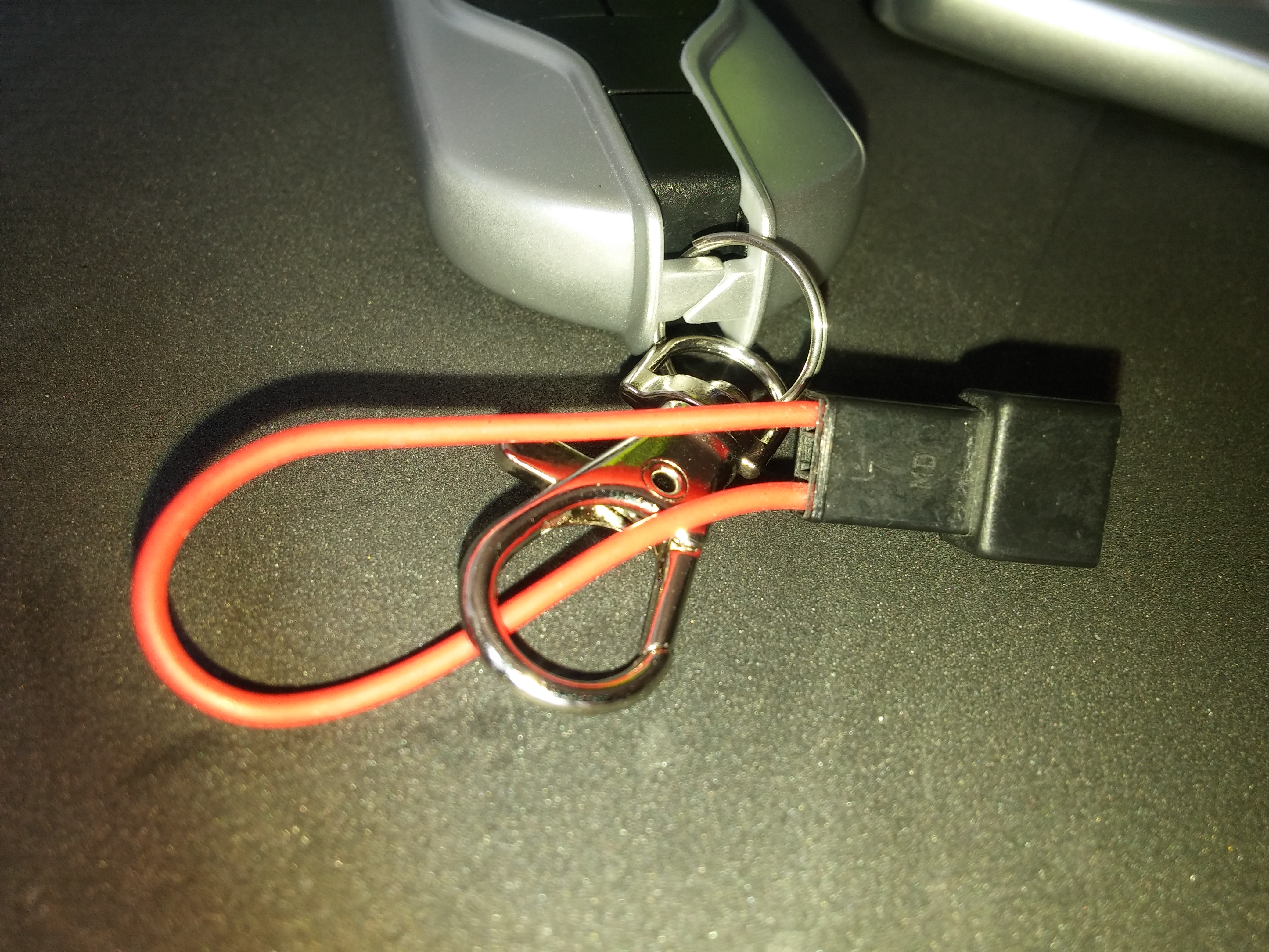

Si l'alarme a bipé au chargement, elle s'est réinitialisée en position verrouillée par défaut. Lorsque tu appuies sur l'éclair pour la déverrouiller, l'alarme doit également biper pour signifier qu'elle a bien reçu l'ordre et que tu peux l'allumer => as-tu entendu ce bip lors de la pression sur la touche éclair ?
Quoiqu'il en soit, il y a de très fortes chances que ce soit l'alarme qui soit responsable du non allumage de la trottinette. Je t'invite à réessayer de la déverrouiller à l'aide de la télécommande jusqu'à entendre le signal sonore.
Si malgré cette insistance, il n'y a aucun signal sonore, il va probablement falloir ouvrir le deck pour désactiver temporairement l'alarme en branchant le connecteur à la place de l'alarme qui est accroché au porte clé des télécommandes. Une fois cette opération effectuée, la trottinette devrait s'allumer, confirmant la diagnostic d'une alarme capricieuse.
Un membre a eu un soucis d'une alarme qui refusait de se désactiver, son problème a été réglé en débranchant / rebranchant l'alarme après avoir effectué la démarche que je viens juste de décrire.

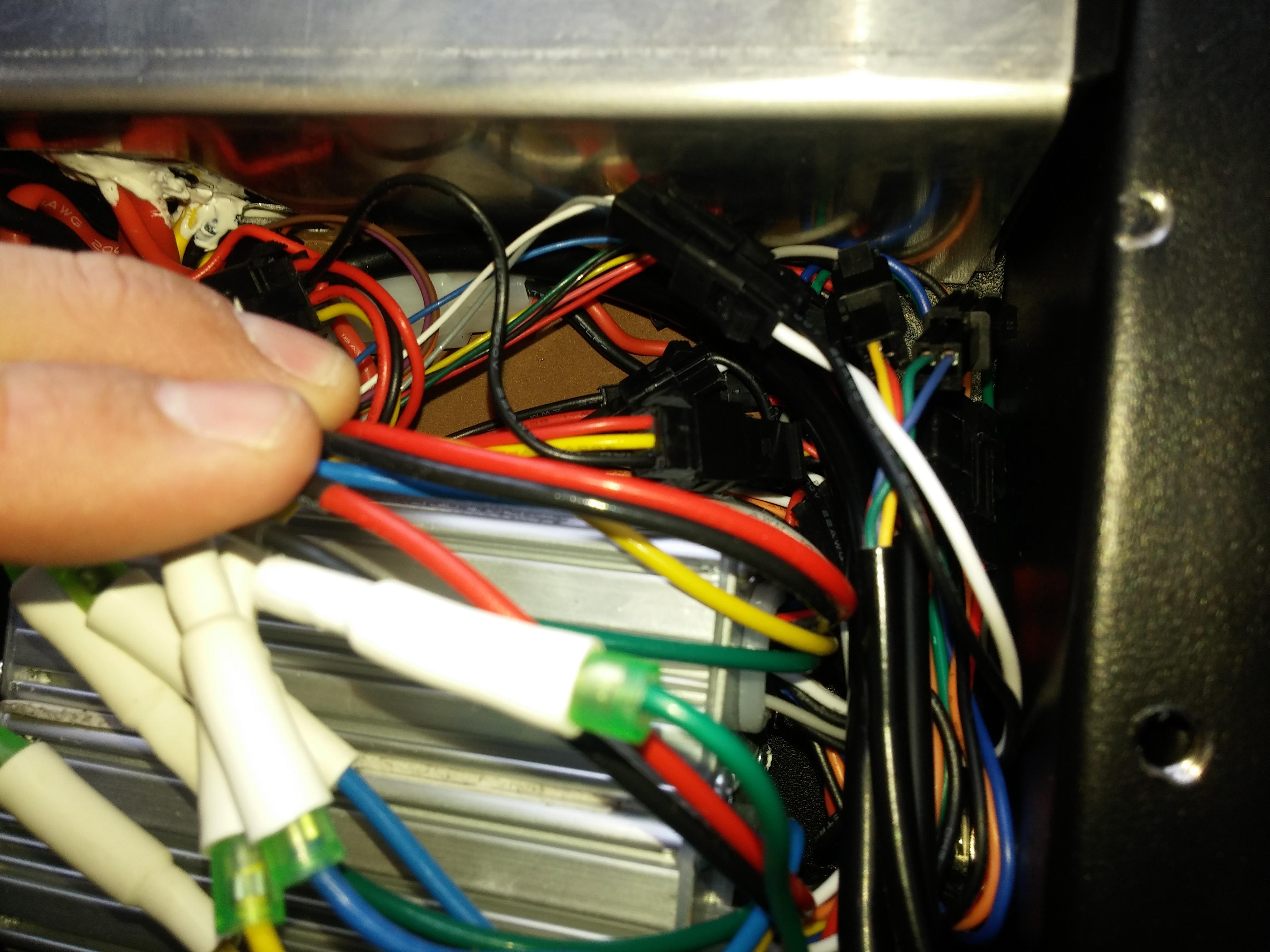

Jai ouvert le deck
@Phil @orsa : quel connecteur je dois désactiver ? Couleurs ? Nb de fils  ? Merci !
C'est marqué "MD7" sur le connecteur des télécommandes...
