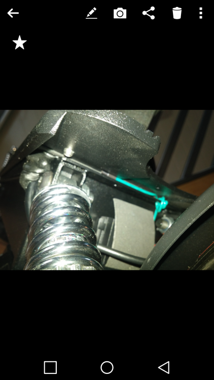

Je me présente car cela fait qq semaine que je vous suis sur le forum...je suis un pote de @Kal, suite à l'essai de sa kwheel j'ai vendu ma bonne vieille sxt 1000 plomb que je possédais depuis 2014 pour "monter en gamme" et avoir une trott différente (utilisation en loisirs uniquement pour moi et souvent avec mon fils dessus..)...j'ai fortement hésité avant de commander et peu de temps après vous...je l'ai recu hier voici qq photos..
Oui y a plus qu'à ! Est ce que vous savez à quoi sert ce cable vert ? Merci !
Oui, c'est le câble d'antenne pour la réception des signaux de télécommandes, d'ailleurs ils sont pincés entre le deck et le chassis, je trouve ça moyen ..
