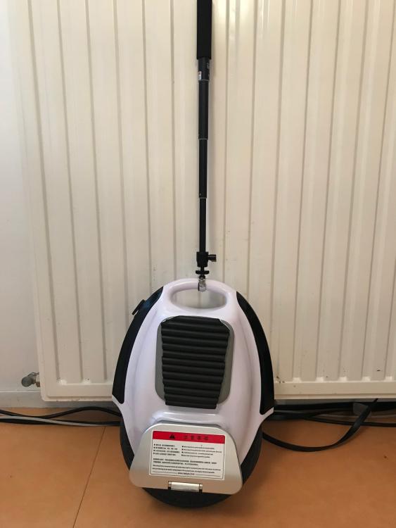

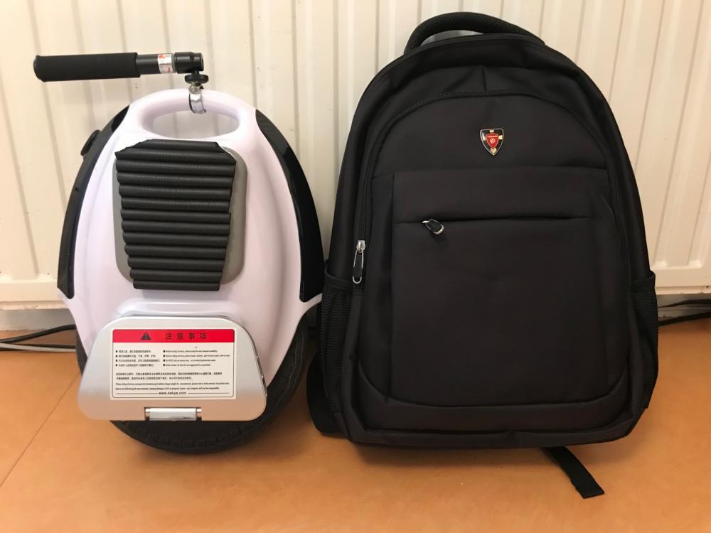

Pourrait-on bricoler un trolley rigide sur cette roue? Ok elle est legere, mais je vais au taf avec une sac souvent chargé, si je peux la faire rouler se serait bien.
Je vais peut-être bientôt l'acheter, en nego avec le père noel :)
Une astuce, mise en pratique par @Franck sur sa Luffy : une poignée télescopique pour appareil photo, fixée par un collier :
59e78a8e71e74_Luffy1.thumb.jpg.98f0f3016fbba46719afab8baf770f52.jpg59e78a9b68f8f_Luffy2.thumb.jpg.db4ed72f2cc7fcbd439a58c95b4353ff.jpg
Aaaah c'est pas mal ça!
Peut-être un peu fragile, mais l'idée me plait.
Je vais y reflechir. Merci @Techos78
