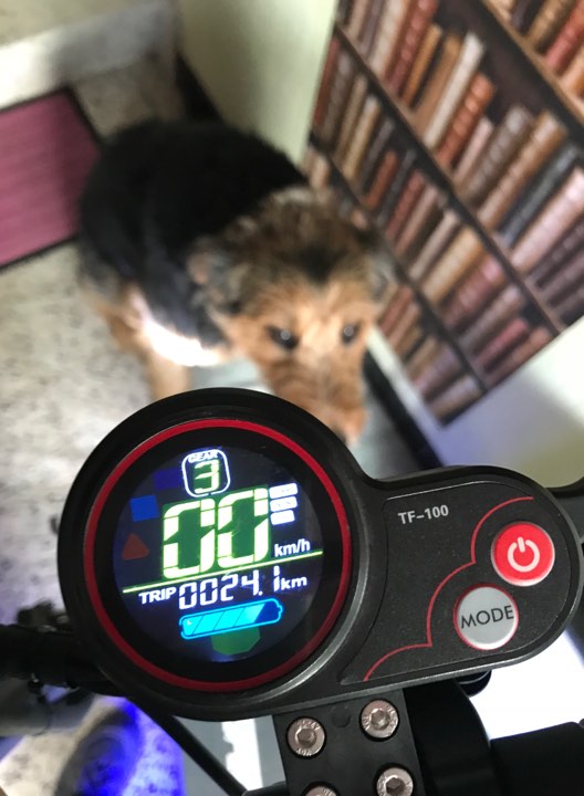

La bonne surprise
Wazaaaa,1000 kms au compteur en RS1600.
Aujourd'hui, j'ai changé le paramètre P7 en mode 0 par défaut à1, bah!!! c'est quoi ce truc? normalement aide au démarrage soft à 0, je viens d'allez chercher le pain avec le mode P7=1, plus rien à voir, coup de pied dans le c.. au démarrage, sur un plat (une route désaffectée sans voiture) en mode mono roue, direct à 55km/h avec un vent de face je passe en mode dual re-coup de pied dans le c.. et là le GPS m'affiche 62.39KM/H, je me dis le GPS à déconné, je repars dans l'autre sens vent dans le dos et là le GPS affiche 65.03KM/H....J'en déduis que le mode 7 "aide au démarrage" bride bien la trottinette.
Je suis surpris, je commençais à m'habituer à la trott et des pointes à 55/57GPS et là je prend 8/10kmh de plus en pointe O.o
c'est devenu une bombinette et l'accélération n'a rien a voir c'est vraiment plus franc dans tous les modes, surtout en dual, c'est violent, bref je suis aux anges xD
