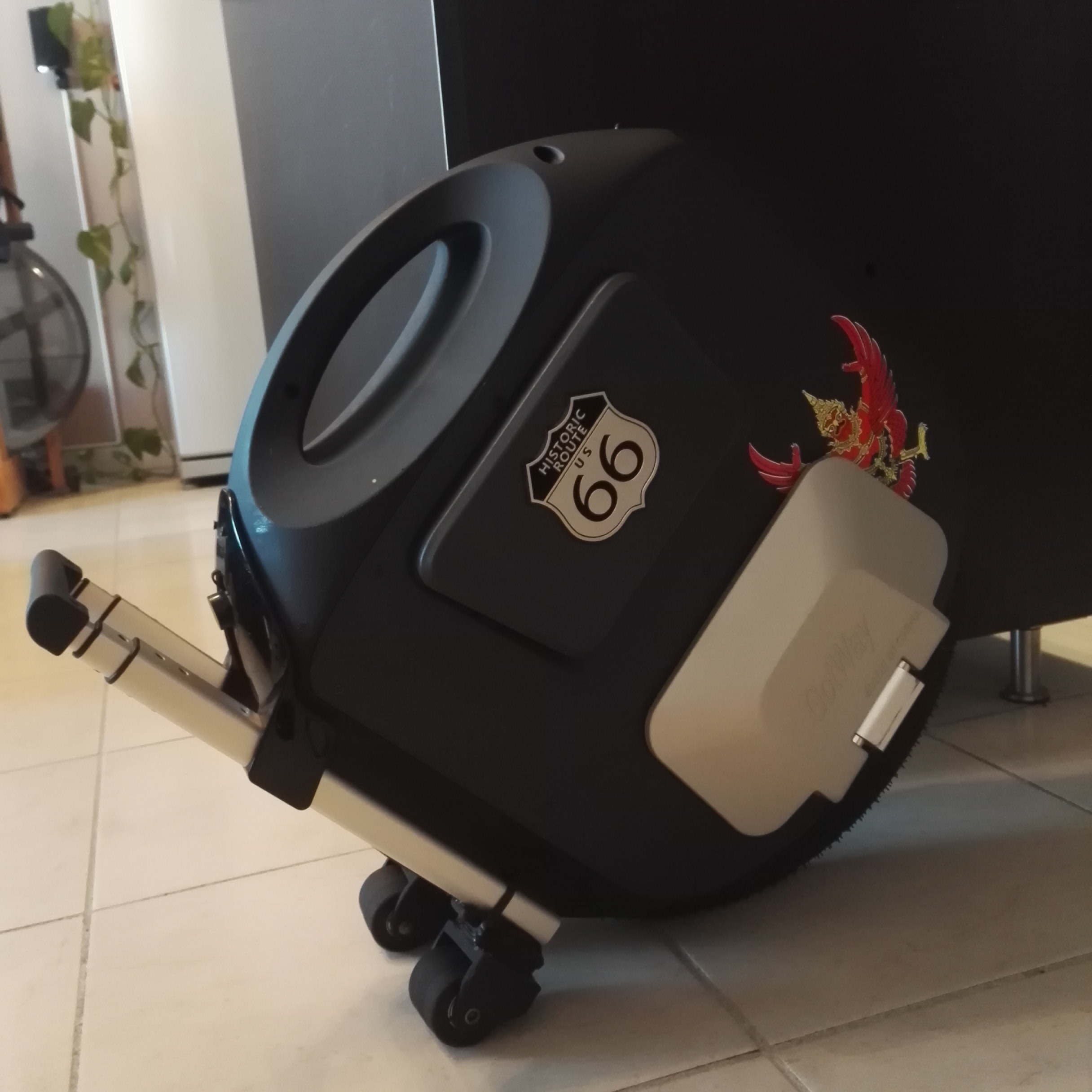

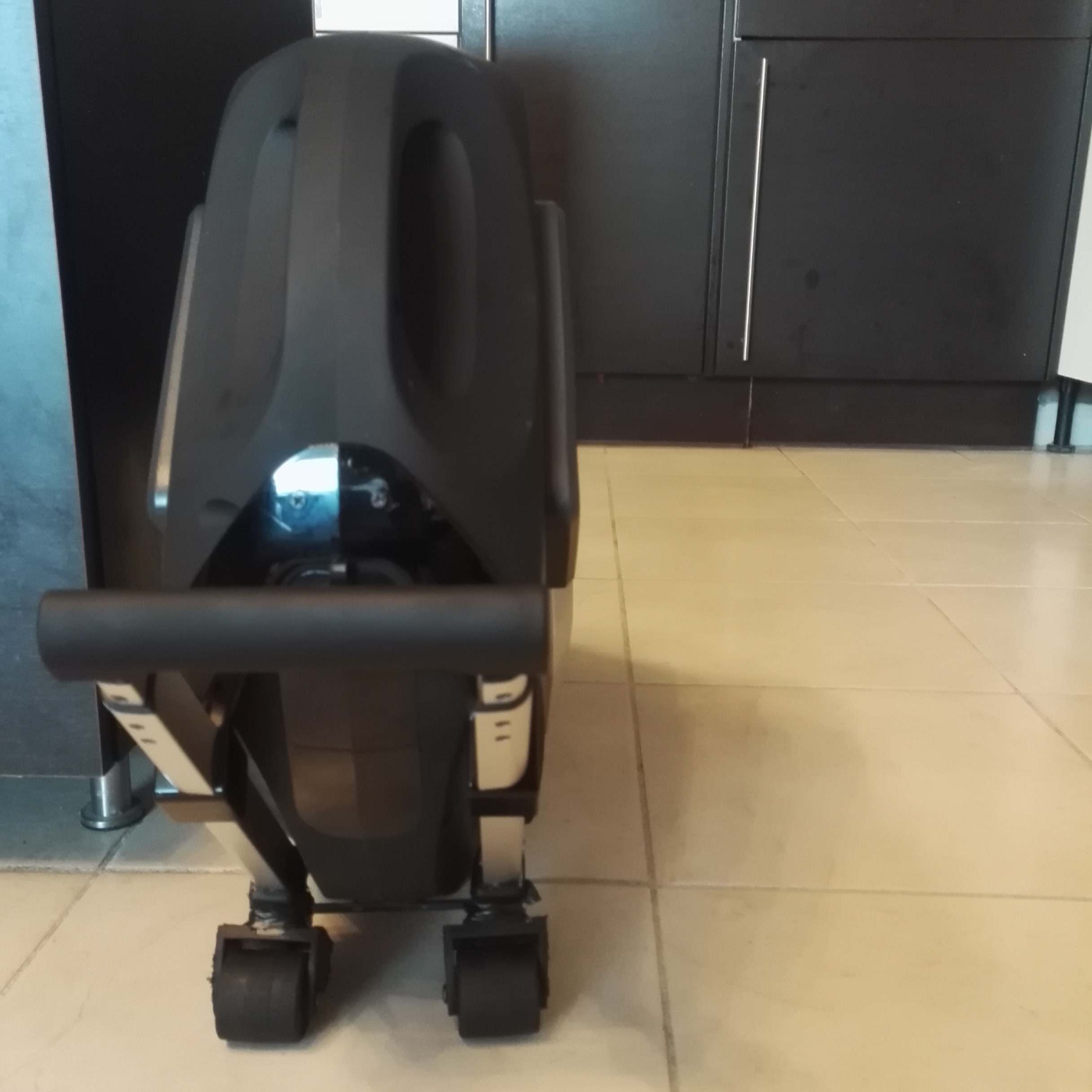

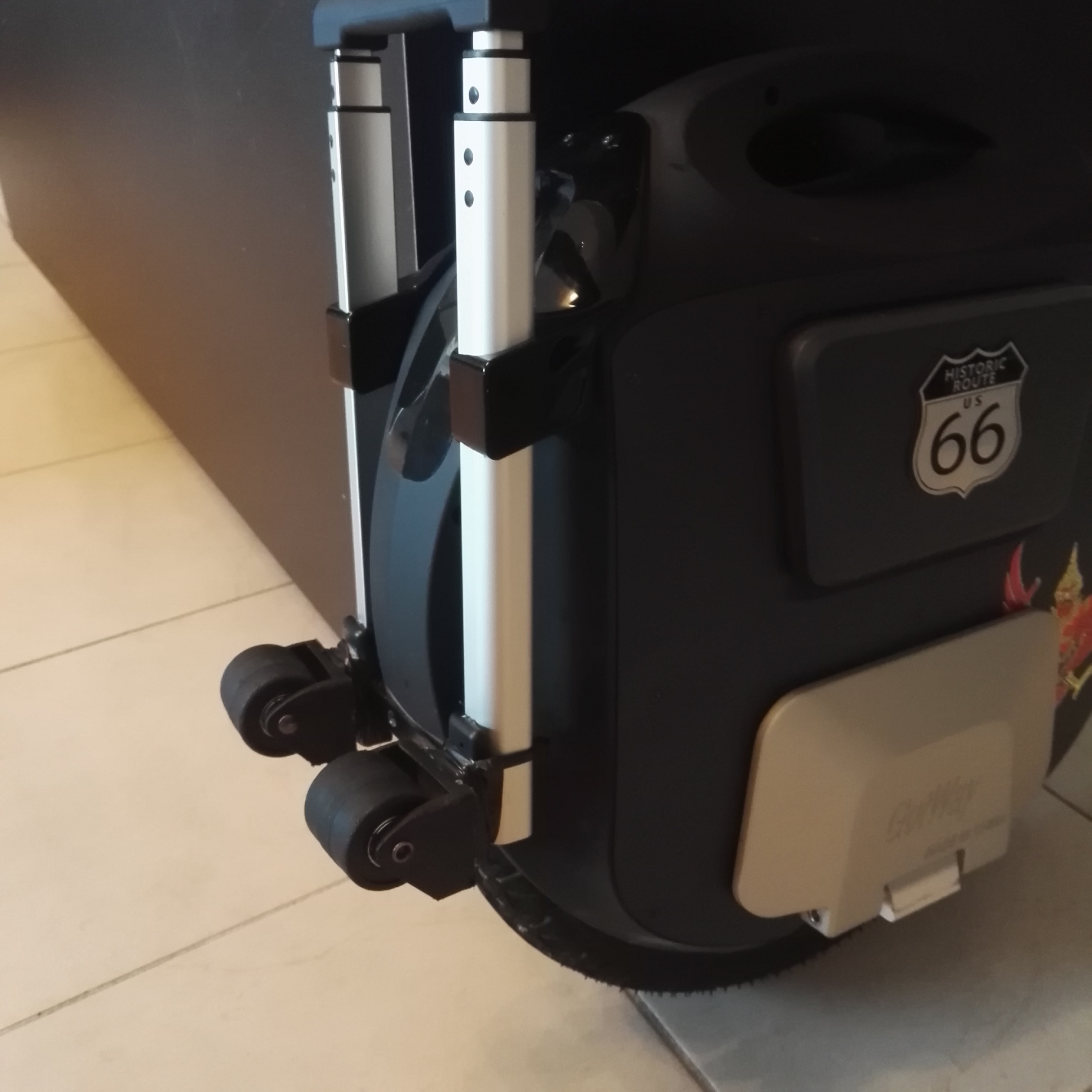

poulacourve74 Posté(e) le 13 août 2017 Auteur Partager Posté(e) le 13 août 2017 Voici ce que j'ai bidouiller avec deux roues de valise deux colliers et un pistolet à colle. Ça fonctionne plutôt pas mal, tiens en équilibre et petit plus, ça roule ! Lien vers le commentaire https://www.espritroue.fr/topic/3160-bequille-pour-nos-roues-des-id%C3%A9es/#findComment-65757 Partager sur d’autres sites More sharing options...
Mingyar Posté(e) le 13 août 2017 Partager Posté(e) le 13 août 2017 Le risque n'est-il pas que ça explose à la première descente de trottoir ? 1 Lien vers le commentaire https://www.espritroue.fr/topic/3160-bequille-pour-nos-roues-des-id%C3%A9es/#findComment-65769 Partager sur d’autres sites More sharing options...
poulacourve74 Posté(e) le 14 août 2017 Auteur Partager Posté(e) le 14 août 2017 Je l'ai testé t ce matin, et pour l'instant R.A.S , a voir dans le temps . Lien vers le commentaire https://www.espritroue.fr/topic/3160-bequille-pour-nos-roues-des-id%C3%A9es/#findComment-65830 Partager sur d’autres sites More sharing options...
poulacourve74 Posté(e) le 15 août 2017 Auteur Partager Posté(e) le 15 août 2017 Bon, après un BON petit test avec des descentes et montées de trottoirs , sur plusieurs kilomètres, le système ne présente pas de signe de faiblesse et ne touche jamais , il fait office de socle a la maison et de parking en déplacement. Cependant, je réfléchis a améliorer encore un petit peu , avec des roue plus fines ou moins avec un plus petit diamètre. Lien vers le commentaire https://www.espritroue.fr/topic/3160-bequille-pour-nos-roues-des-id%C3%A9es/#findComment-66091 Partager sur d’autres sites More sharing options...
