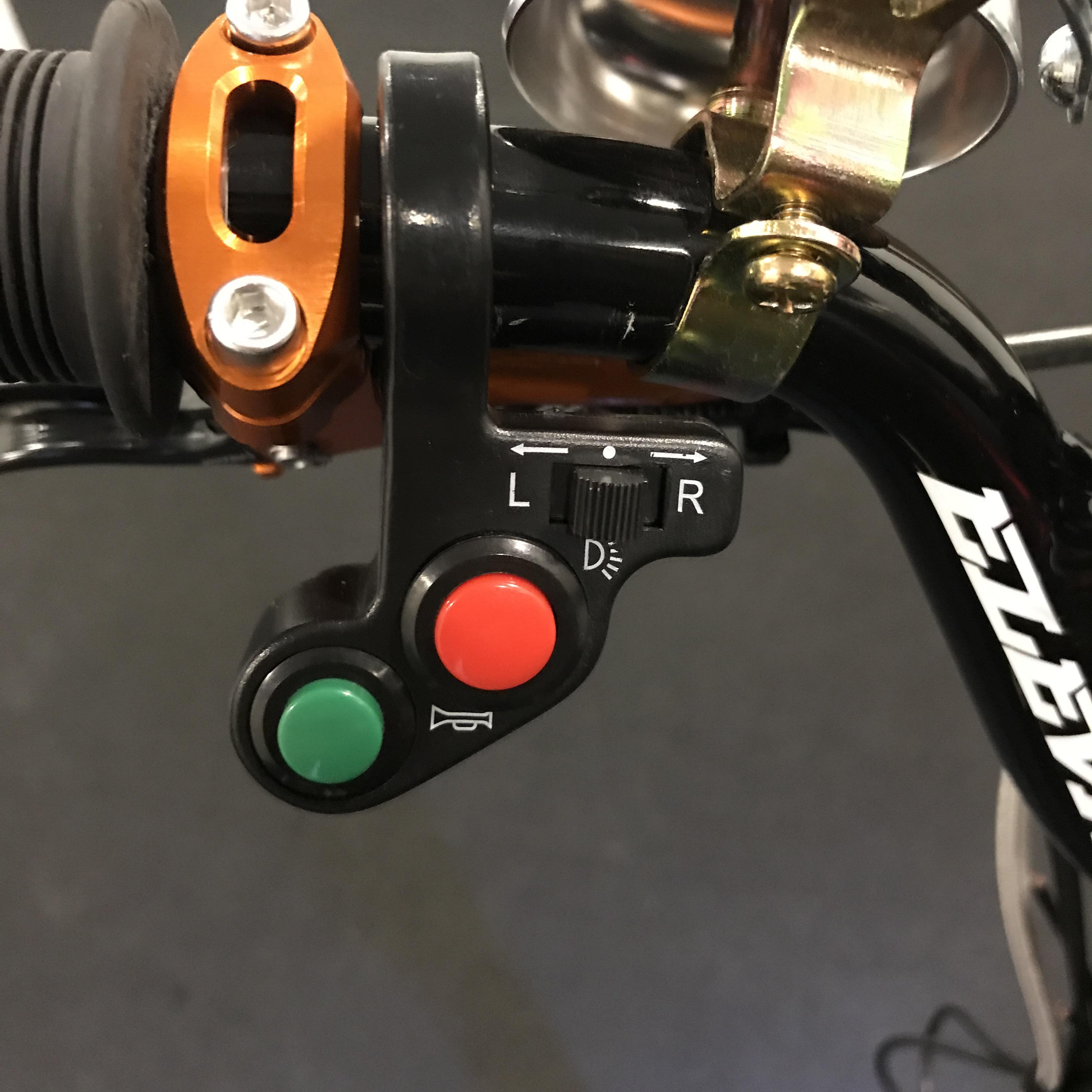

La commande
https://www.amazon.fr/gp/aw/d/B01FH9ICRG/ref=cm_cr_arp_mb_bdcrb_top?ie=UTF8
J'ai utilisé le bouton vert klaxon pour commander les freins électriques, à voir dans la durée si c'est pratique ou pas mais j'aimais bien idée d'avoir l'option "électrique ou pas" quand on veut.

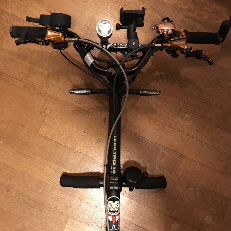

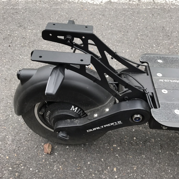

câblage:
le +contrôleur led en sortie de convertisseur 12V, dans le cache latéral droit. La sortie du contrôleur led vers la commande, pour repartir sur clignos droits et gauche. Les - sur la sortie du convertisseur 12V.
J'ai utilisé un multibrin (6) qui m'a permis de monter le +/- du controleur led vers la commande, redescendre clignos arrière droit et gauche depuis la commande vers le deck, et remplacer le câble du contacteur de freins pour faire de la place. Je ne me suis pas embêté à poser des prises (de plus pas beaucoup de place, si on additionne encore une paire pour le phare) j'ai tout soudé.

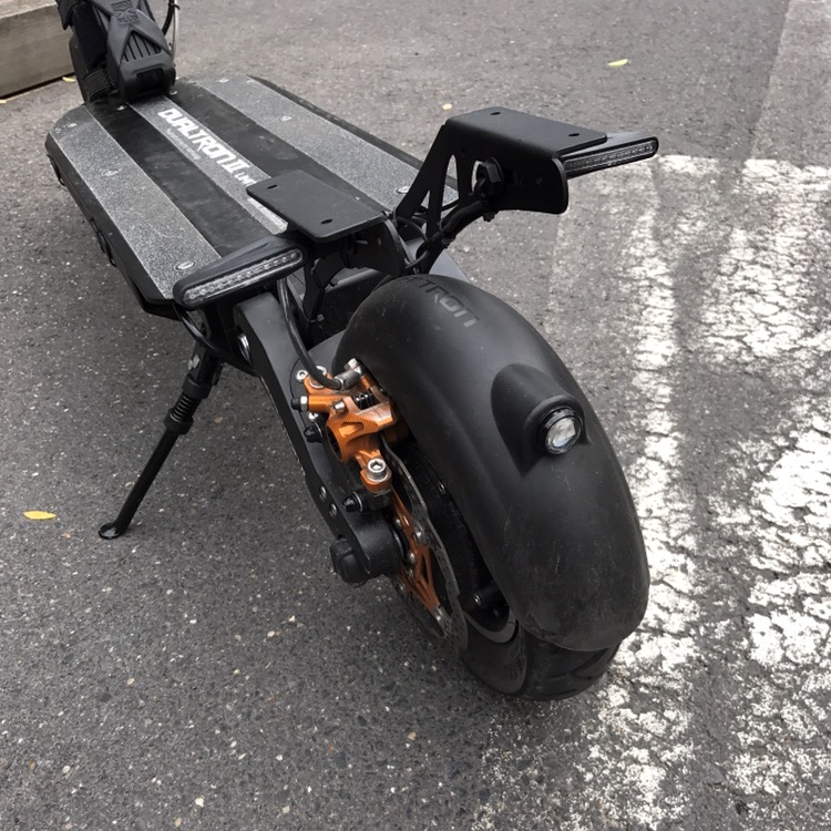

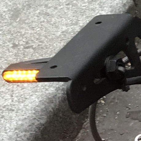

Hello @sonkenn
Bravo, magnifique installation et intégration, mais pour les clignos arrière tu as du repercer les supports pour les monter ont dirait ????? :loveeyessmly: :bravo:
à l’instant, Didier.94600 a dit :
Hello @sonkenn
Non! ;) j'ai juste passé le cligno dans le trou existant, une rondelle large coté cligno et l'écrou de l'autre côté, roule ma poule!
à l’instant, sonkenn a dit :
Trop cool, je me rappellais plus qu'il y avait une découpe triangulaire a cet endroit dans les supports, super !!!!! :yaisse:  :dix:

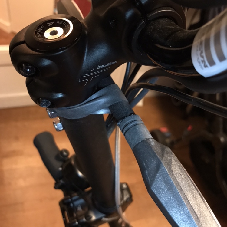

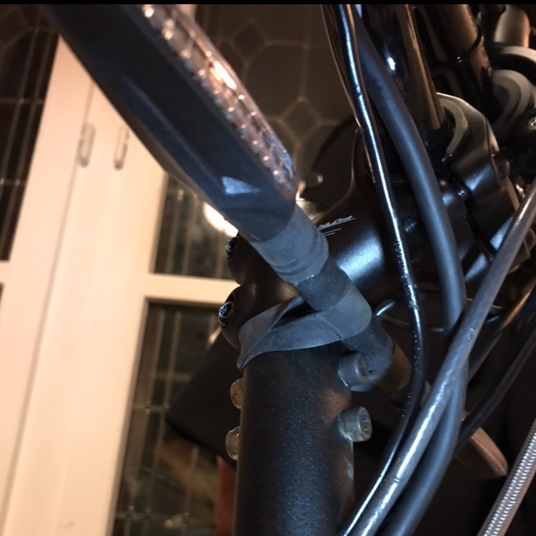

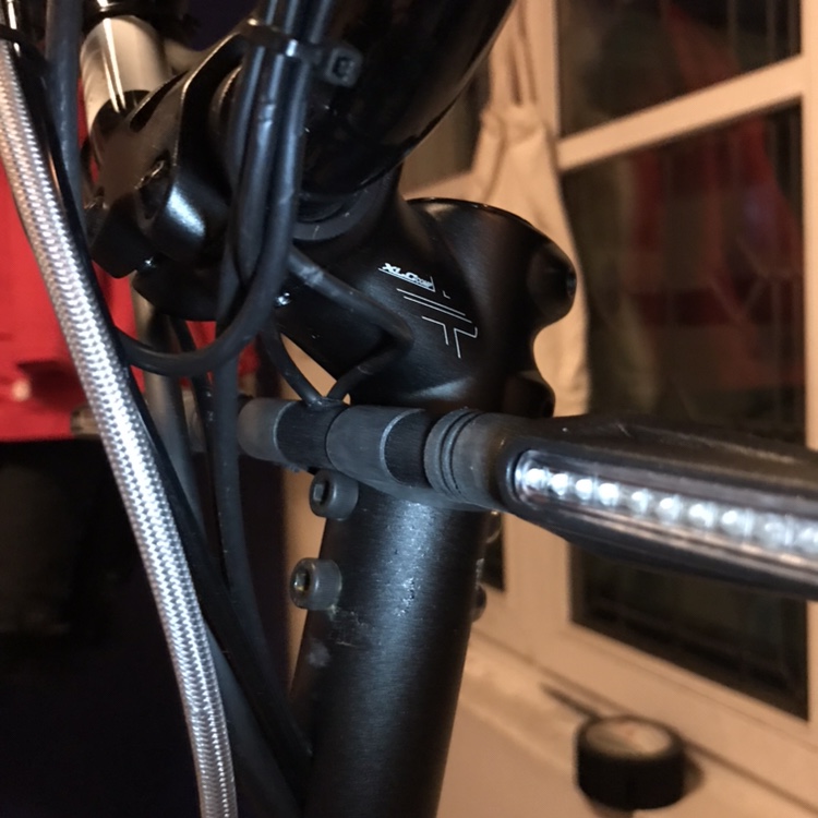

je remonte le topic car je viens de finir l’avant. Un peu à l’arrache, mais marre d’attendre d’avoir plus d’une 1/2 journée à y consacrer. Après la pose du contacteur de frein hier, ce soir pose des clignos avant. J’avais déjà tout câblé, et passer les fils dans un bout de tube alu de 12mm. Il me restait à souder les fils et trouver le moyen de fixer correctement le tube alu.
Et la chambre à air à encore frappé! Je suis devenu le roi de la chambre à air!
Les clignos en M10 sont justes enfilés dans le tube avec du joint silicone en guise de colle. Et hop un bout de chambre à air autour du guidon.
659D357F-E624-4D37-88AF-4938929C8CAB.MP4
Modifié par sonkenn

Avec un peu de recul, toujours convaincu par cette référence de clignotants ?
Quand tu mets en route tes clignotants, ça active à l'avant et à l'arrière simultanément ?
Je suis absolument pas convaincu par les solutions sur le marché et la solution homemade me semble encore être la meilleure, et ce que tu proposes là m'a l'air top.
Merci !
Oui toujours content. bien sûr avant et arrière simultanément. Ce qu’on peut reprocher au comodo c’est l’absence de retour position neutre comme sur une moto en appuyant, mais de cette taille on ne trouve pas. Ça prend un peu de temps de le remettre au neutre mais ça va. Tu vois les clignos avant, donc tu sais quand ils sont en marche ou pas.
le montage à l’avant a été « vite fait », juste enfilés dans un tube, collé au silicone, j’ai bouché le trou d’ou sortent les fils au milieu avec du liquid tape cette semaine. Et la chambre à air, nickel, je ne suis pas peu fier! ;)
Mon inquiétude du début portait sur la résistance des « tiges » caoutchouc (tu peux les tordre à 90°) mais ils sont martyrisés dans l’ascenceur tour les jours et ça tient bien jusque là.
