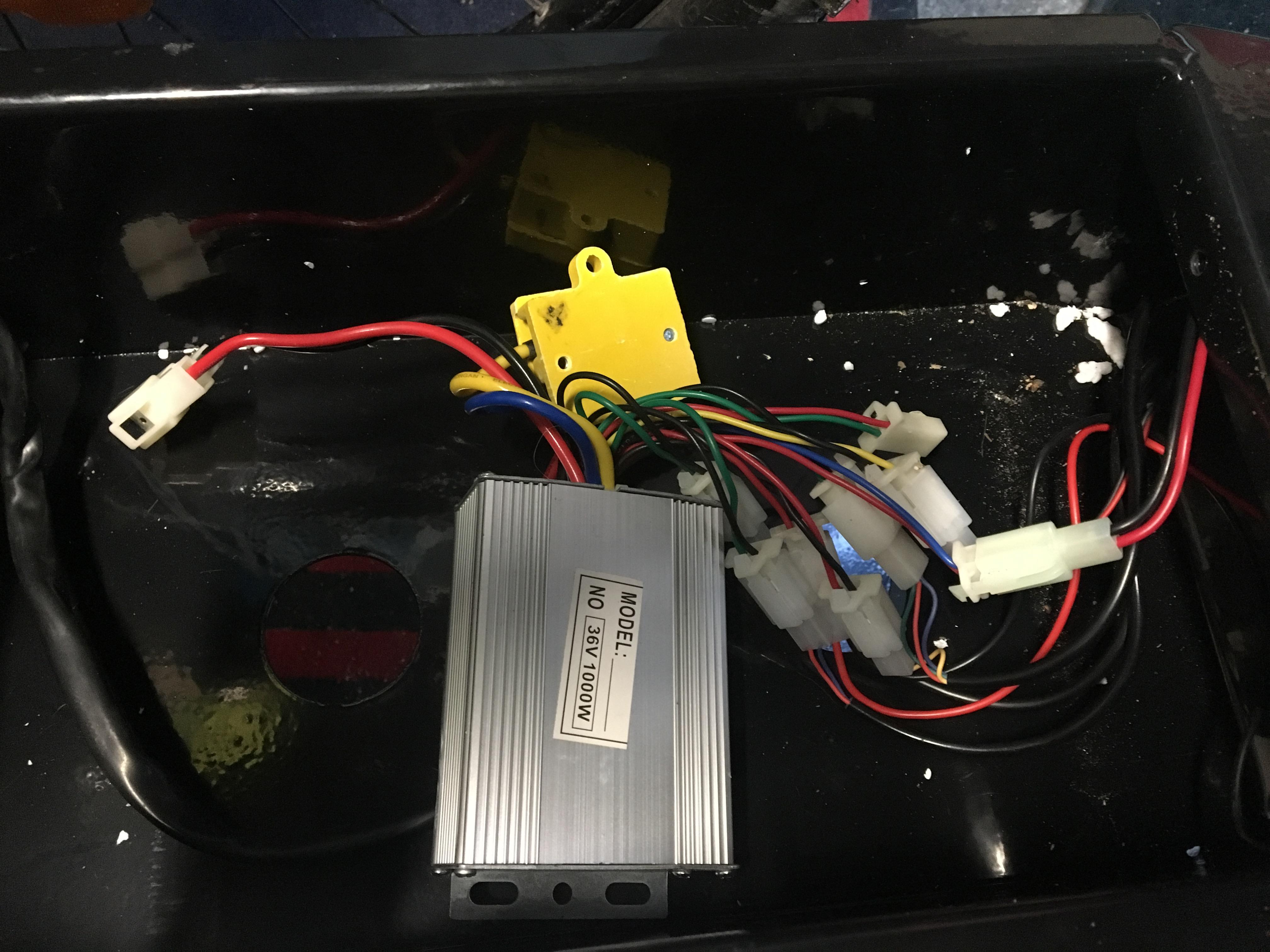

Bonjour à tous,
j'ai fait l'acquisition il y quelques jours d'une trottinette viron 1000w avec 3X12v.
Elle plafone à 20km/h alors que je lis partout qu'elle peux rouler jusqu'à 30-32km/h
j'ai entendu parler d'un câble à couper sur le contrôleur qui briderait la trot mais je ne trouve pas.
Help me ?

salut ont vois très mal met plus de photos du tout branché et dans différent sens car ya des câbles qui en cache d'autres ;)
la plupart du temps c'est un câble fin qui est au niveau batterie contrôleur

Salut ci cela peut aider je viens de débridé une trottinette viron 36v 1000w. J'ai uniquement débranché les cosses qui viennent des 2 leviers de frein au cdi( directement les cosses qui sorte du cdi) pour info sur les cosses il y a inscrit brake pour frein pour ce qu'il parle pas anglais.
Du coup plus de puissance et de vitesse. Maintenan Reste à voir la durée dutilisation avant de devoir recharger.

Bonjour aver vous des photos des cable qui il faut débrancher pour quel soit débridee

Tu pourrais montrer une photo de quoi debrancher stp merciiii
Chez moi je viens de le faire a l instant sur la 1000w, c etait les deux prises avec deux fils, un vert et un noir, si jamais lorsque  l on debranche la prise , un petit autocollant apparaît avec le nom du branchement, brake dans notre cas. Ca charge maintenant , je revient plus tard pour le resultat.

Malheureusement, j'ai aussi une "Viron" et j'ai bien fait la manip.mais ça ne fonctionne pas !!
Il se peut qu'elle soit bridée au niveau du "firmware" (càd au niveau de la programmation de l'ordinateur de bord) et dans un tel cas, il n'y a pratiquement rien à faire, à moins d'avoir des relations privilégiées avec le constructeur.
Si l'on tient compte du fait que ce modèle n'est plus en vente, je crois qu'il vaut mieux que tu te fasses une raison.
De toutes façons, un moteur 1000W avec une batterie 36V 12 ah...  bof...
