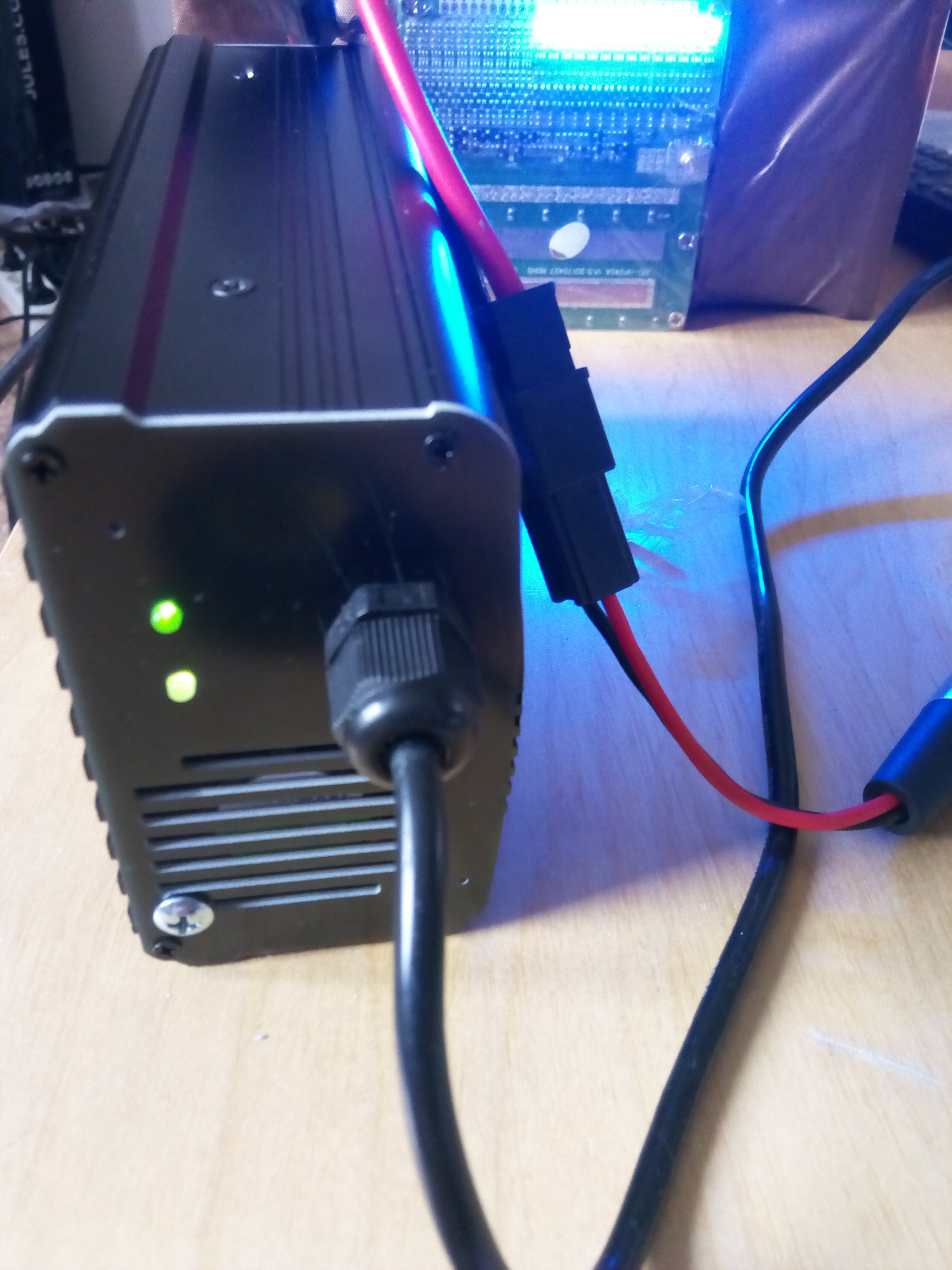

Et du coup pour charger tout ça, tu fait comment ? Faut-il un chargeur spécifique ou bien celui fourni avec la roue suffit ?
https://www.espritroue.fr/topic/3963-fabrication-dune-batterie-lithium-52v-40ah/page/2/#findComment-82971
il y a 14 minutes, Jules78 a dit :
Charger du plomb ou du lithium, ce n'est pas du tout la même chose. Il faut impérativement un chargeur adapté aux packs 14s, et qui chargera à 4,2 x 14 = 58,8 Volts : par exemple :
https://fr.aliexpress.com/store/product/52-V-Charger-for-DUALTRON-Electric-Scooter-output-58-8V/1587045_32689839032.html
https://www.espritroue.fr/topic/3963-fabrication-dune-batterie-lithium-52v-40ah/page/2/#findComment-82977

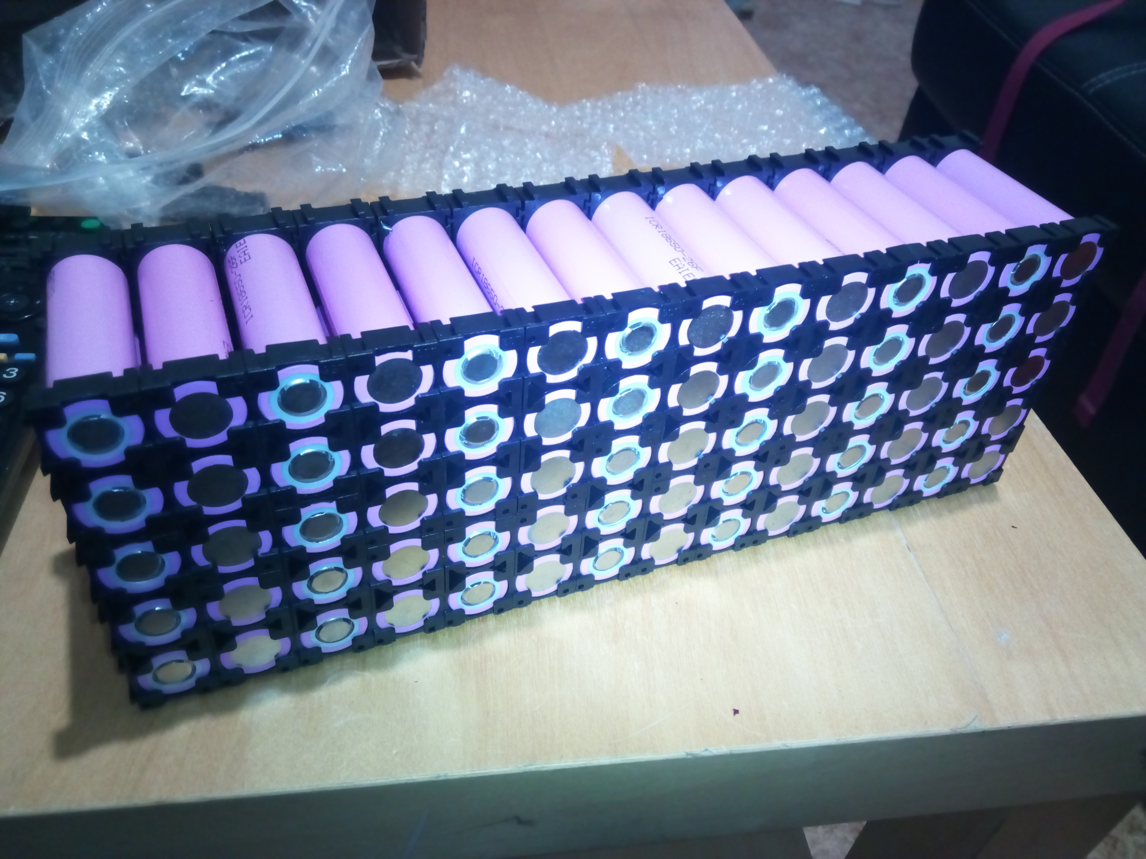

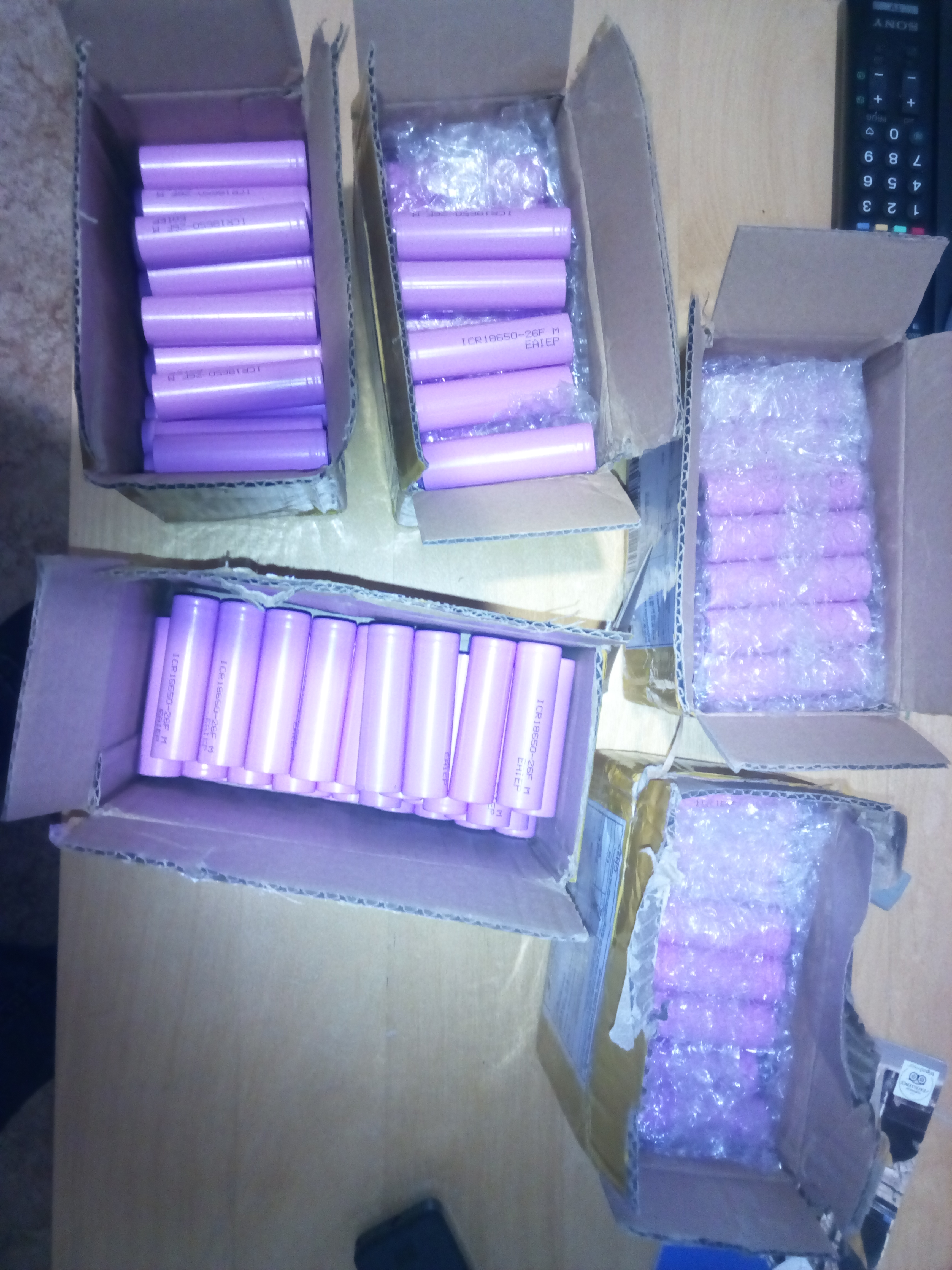

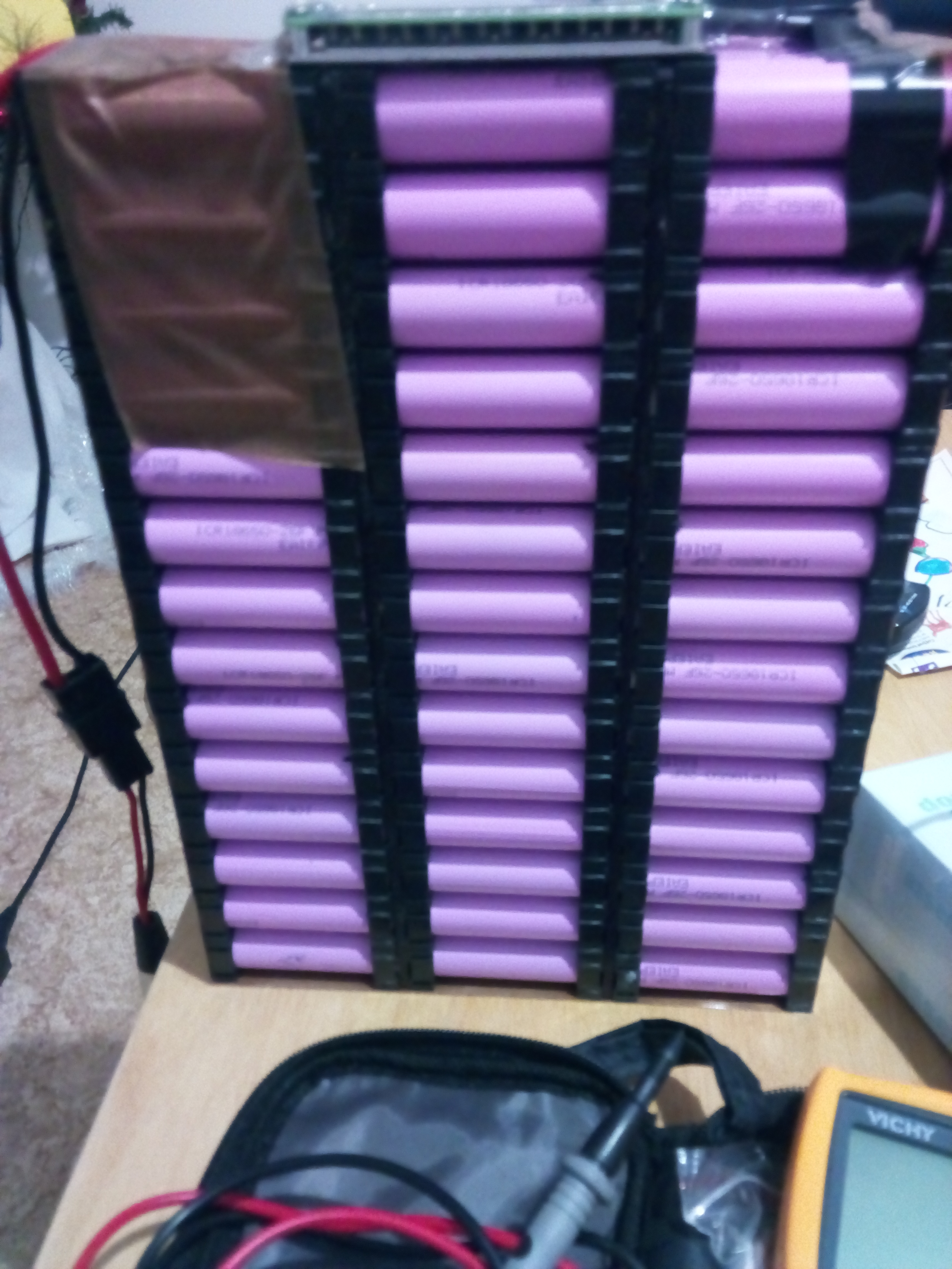

salut à tous
bon ça avance à petits pas, le reste de mes batteries est arrivé ce jour.
dans la semaine normalement le stylo devrait arriver aussi
voici un petit aperçu des batteries assemblées
à plus pour la suite
  • J'aime 2

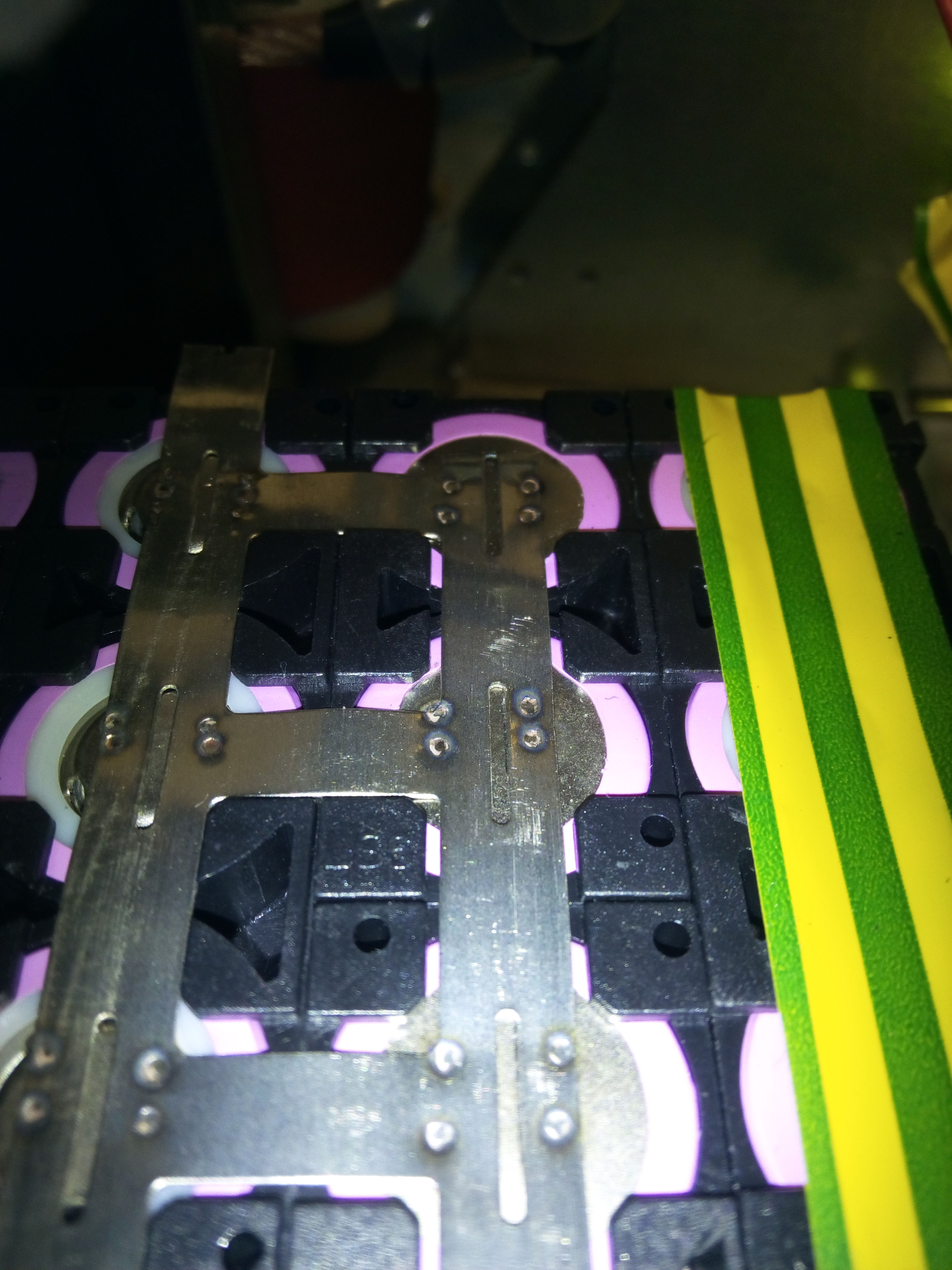

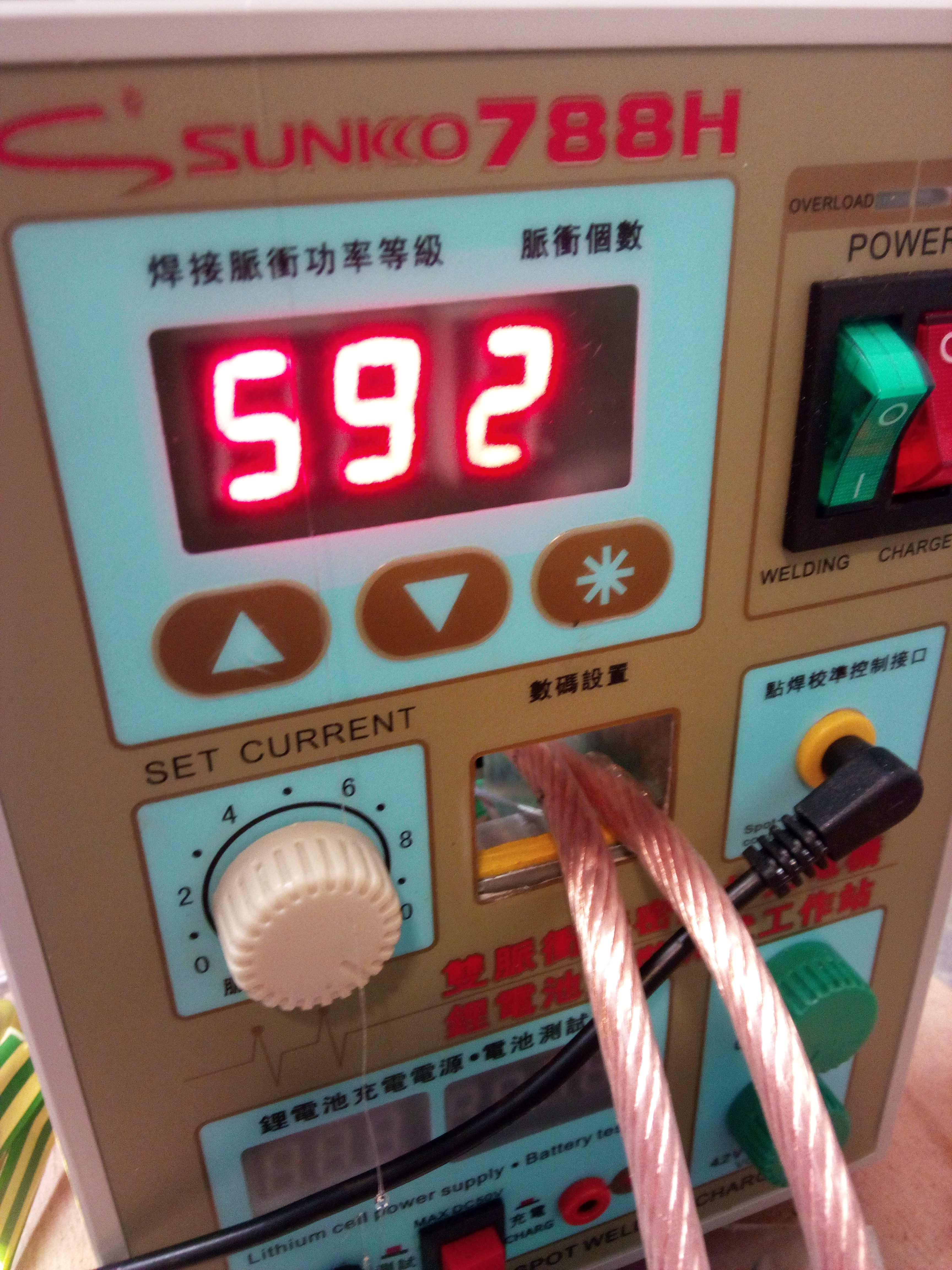

alors j'ai testé pour vous la soudeuse par points. je peux vous dire qu'elle n'apprécie pas les cadences infernales.
plus qu'à trouver un transfo.
pas prêt d'être finit cette batterie.

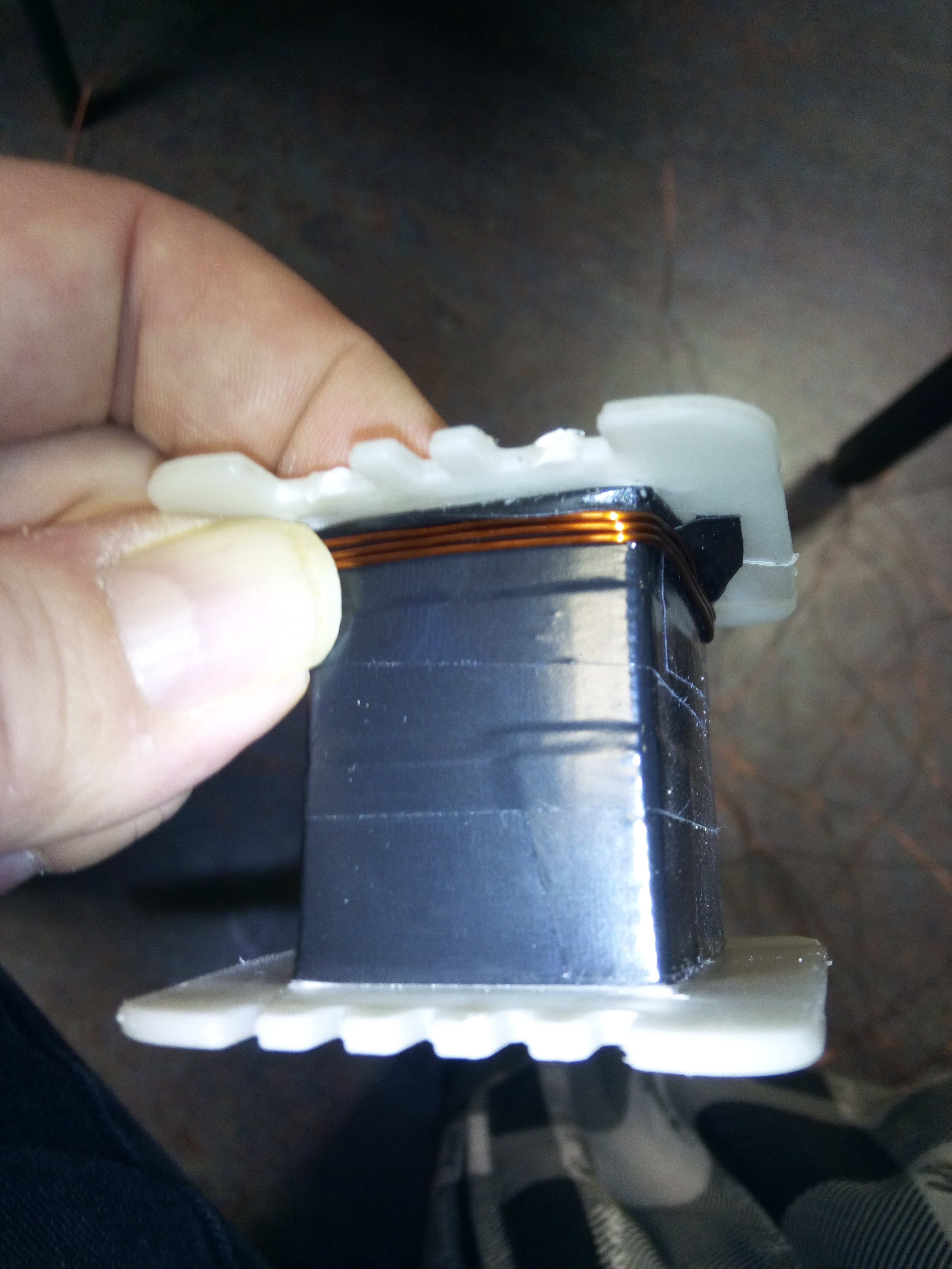

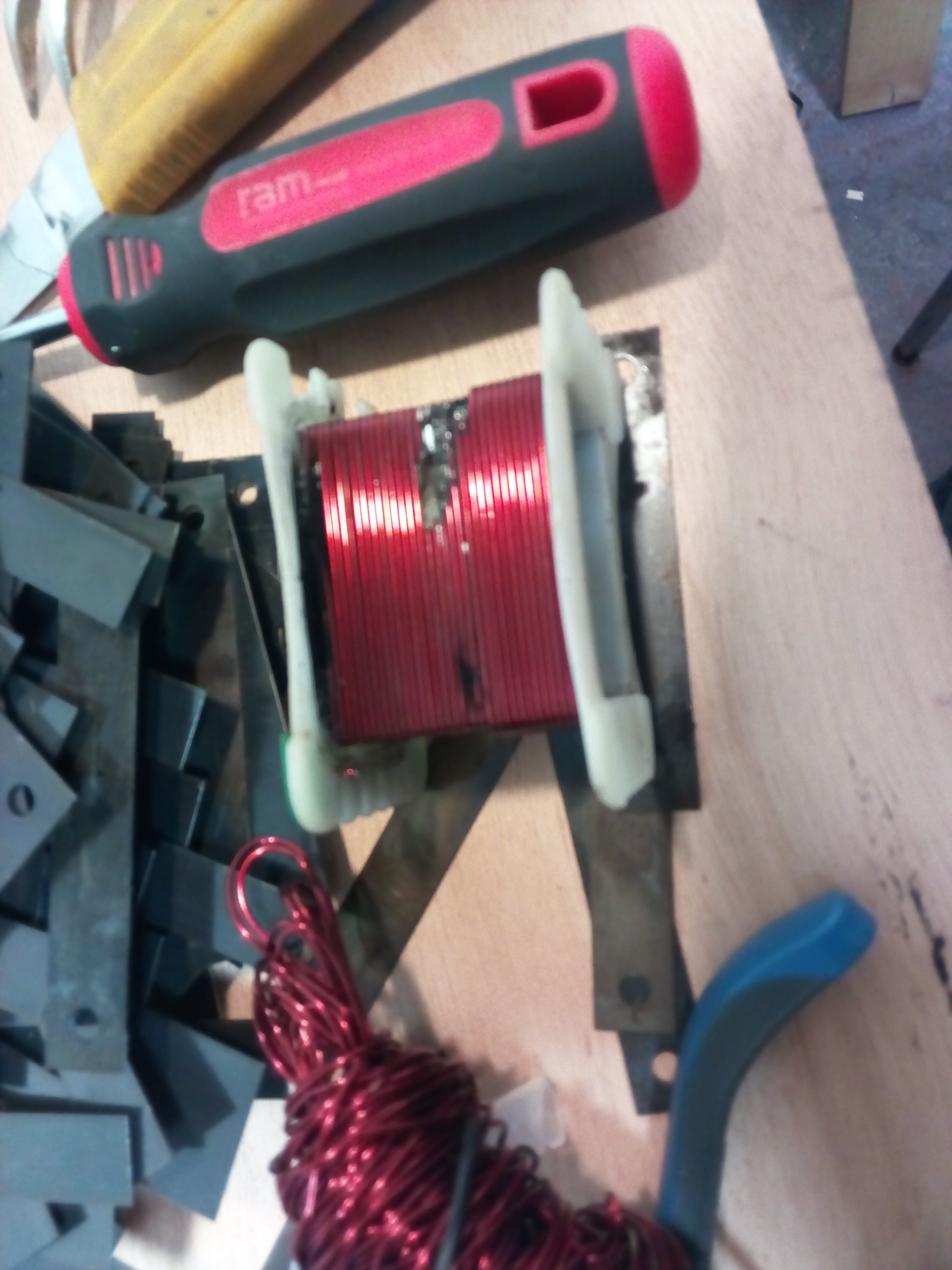

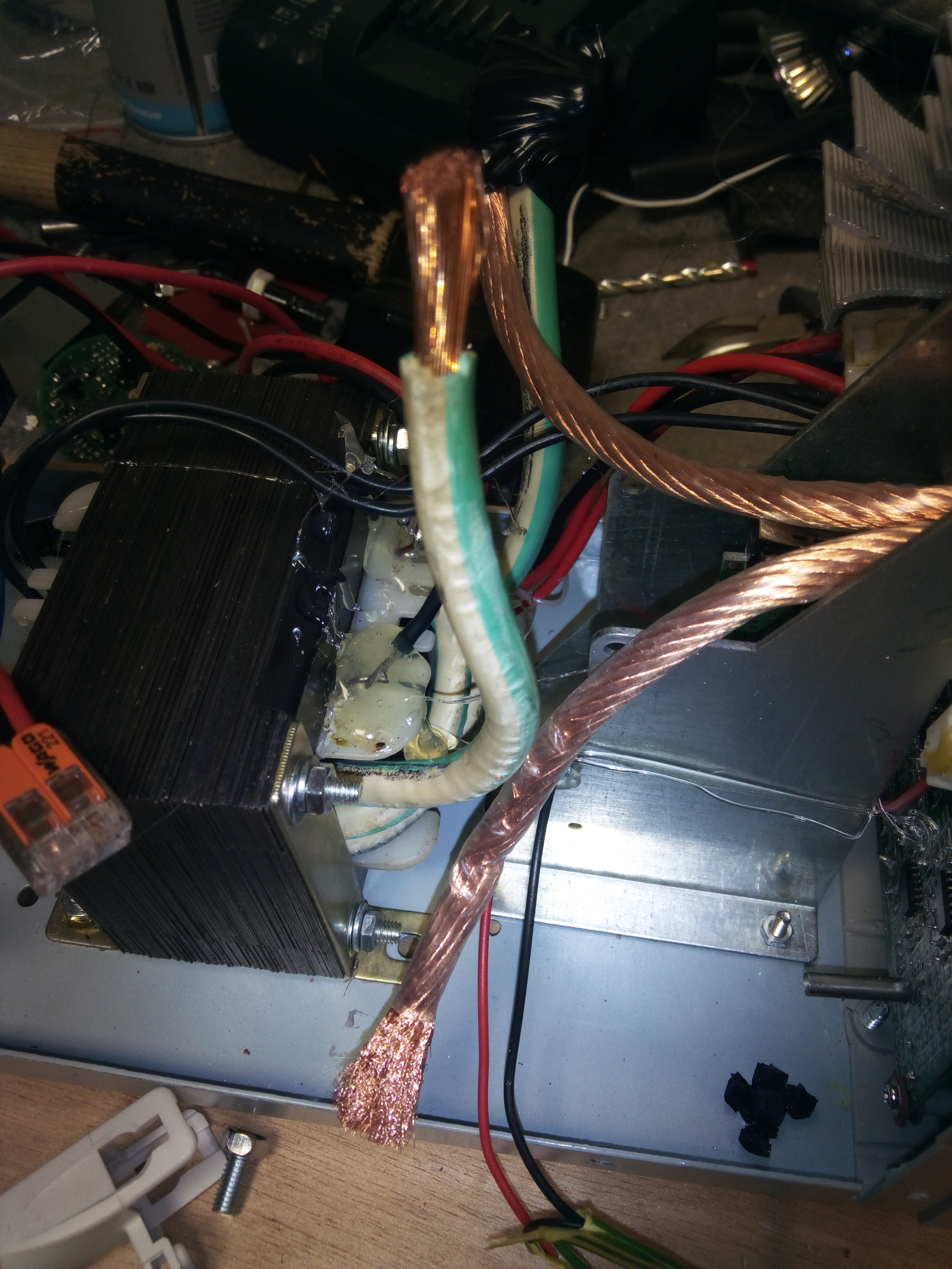

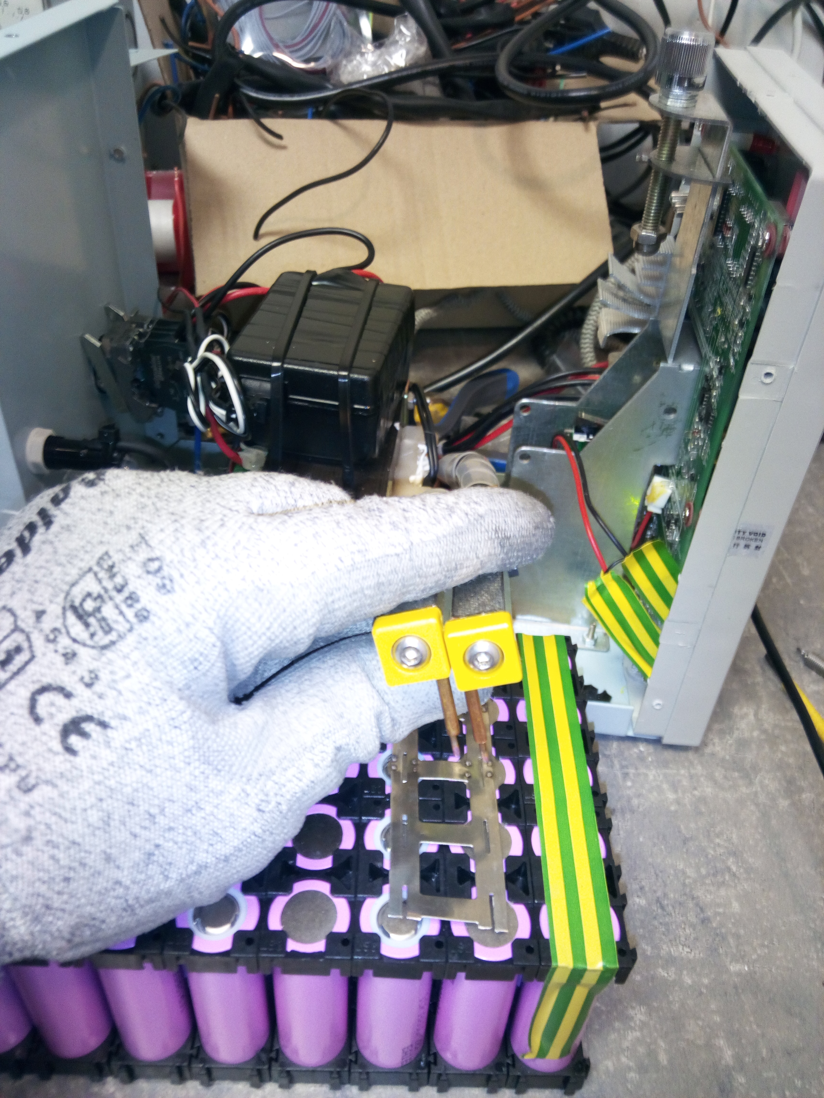

salut à tous.
finalement pas trouvé de transfo. mais, ma panne à eu du bon! rebobiné avec du cuivre au lieu de l' alu , changement du câble du secondaire, j'ai pu faire fonctionner mon stylo
Modifié par tiz2000
