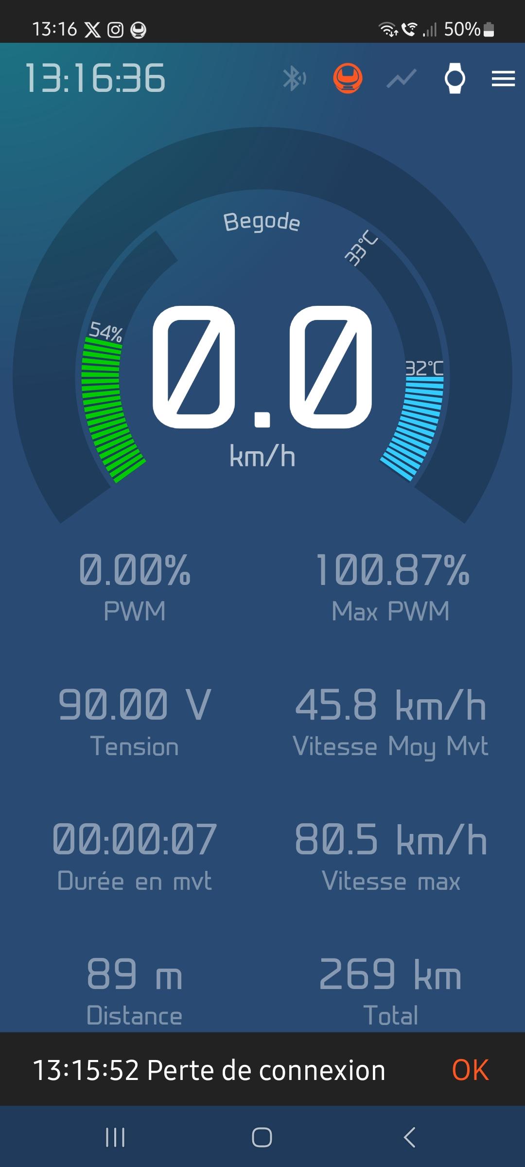

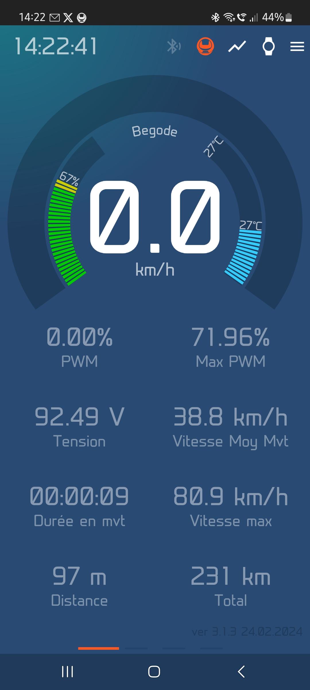

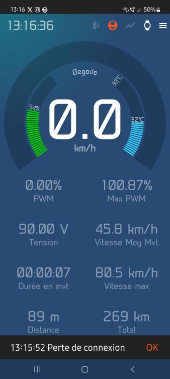

Il y a 13 heures, Feinh a dit :
1. tu lèves ta roue pour qu'elle accélère doucement dans le vide jusqu'à la vmax/coupure
2. tu regardes la valeur affichée "max pwm"
3. disons que ca affiche 115%
4. tu cherches dans les paramètres de l'appli "ajuster % pwm" la valeur sera a 0, tu mets +15
5. tu deco/reco pour reset le "max pwm" puis refais le 1. et 2. ca devrait afficher 100%
Edit en vidéo
J'attends ton avis avant de faire les réglages car c'est vraiment du chinois pour mon petit cerveau😅

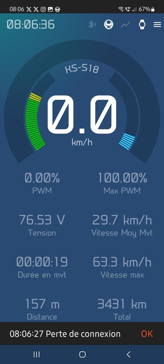

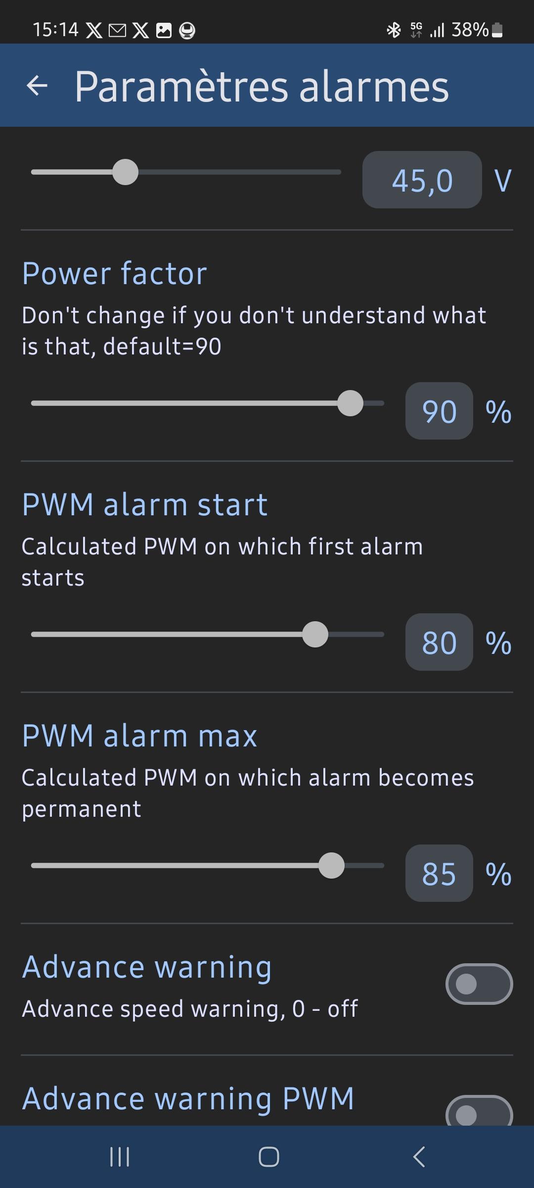

  • En gros, tu ne veux que l'alarme des 80%!!   Alarme don le seuil de déclenchement varie en fonction de la puissance et donc de la batterie disponible et pas de la vitesse. Elle fait par
Et sur la S18 c'est pile 100%
Il y a 2 heures, Bouneusse a dit :
Mais j'ai aussi fait une capture des alarmes qui sont actuelles
Le 44 km/h coïnciderait avec mon plafond des 80% ou bien c'est le hasard ?
Oui c'est paramétré n'importe comment ;)

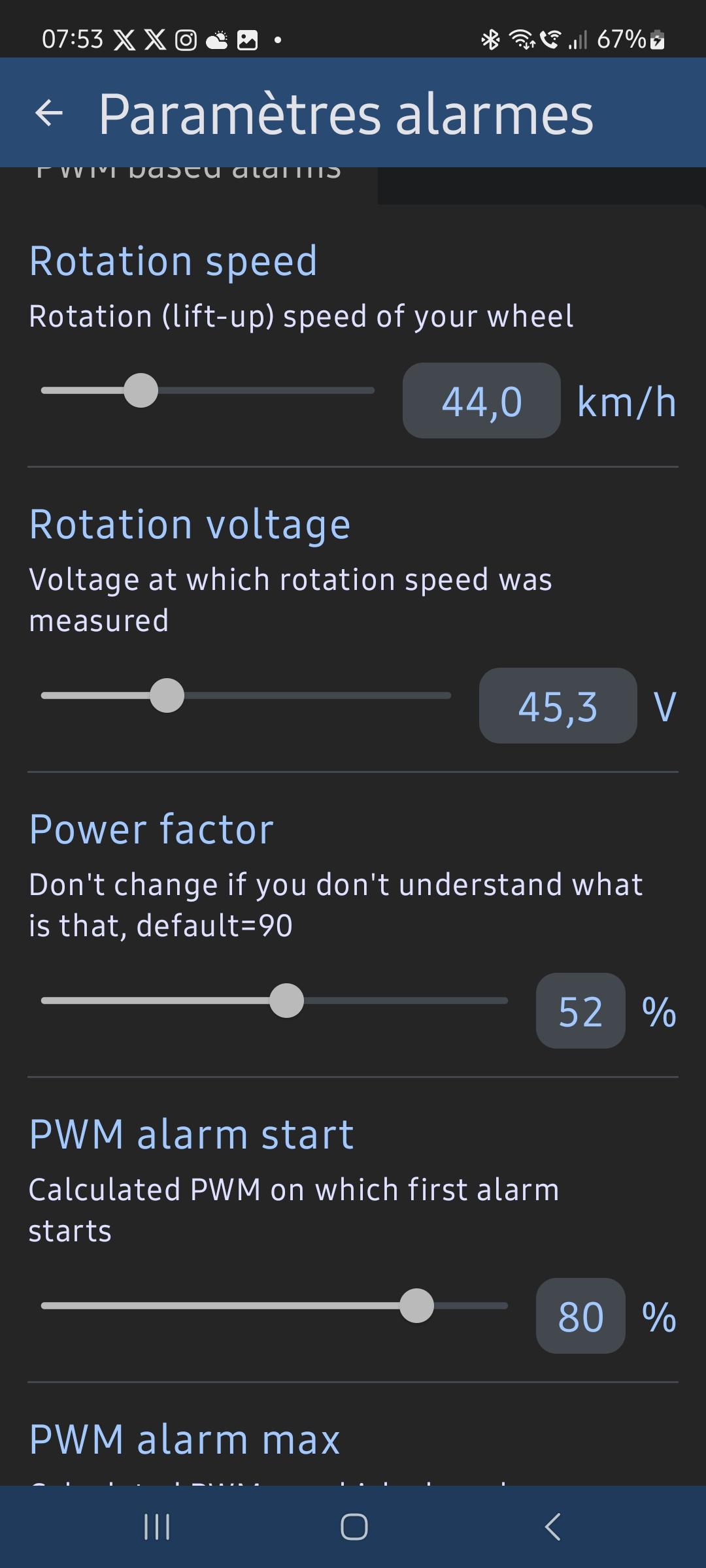

Me demande bien quelle roue a donc les paramètres de ta copie d'écran ? j'avais sélectionné la roue et les paramètres par défaut étaient corrects pour moi.
Modifié par InMoWh75
Il y a 2 heures, InMoWh75 a dit :
Ben le topic est begode donc c'est par sur ma S18 🫣🤣

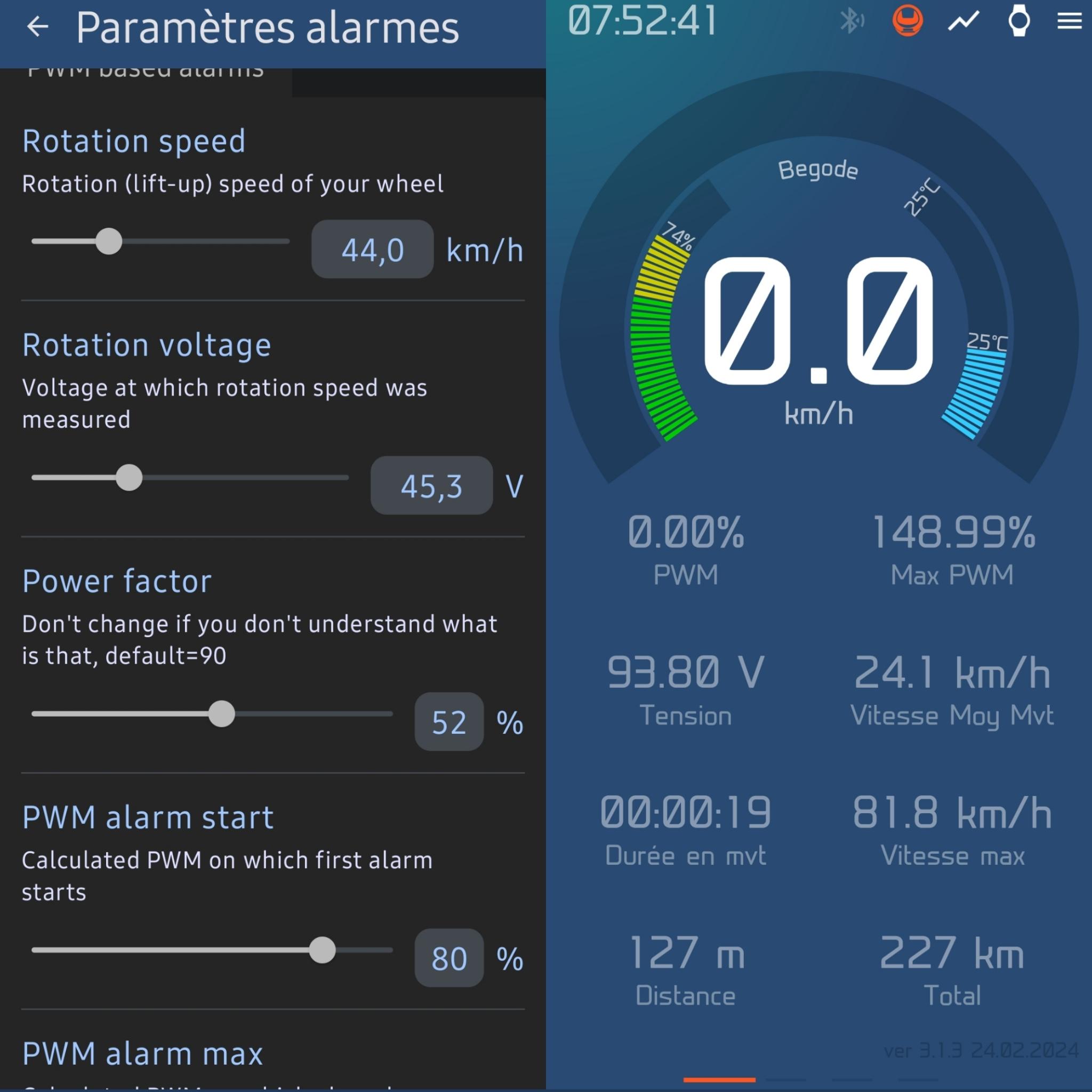

Il y a 7 heures, Bouneusse a dit :
Voilà j'ai fait le test

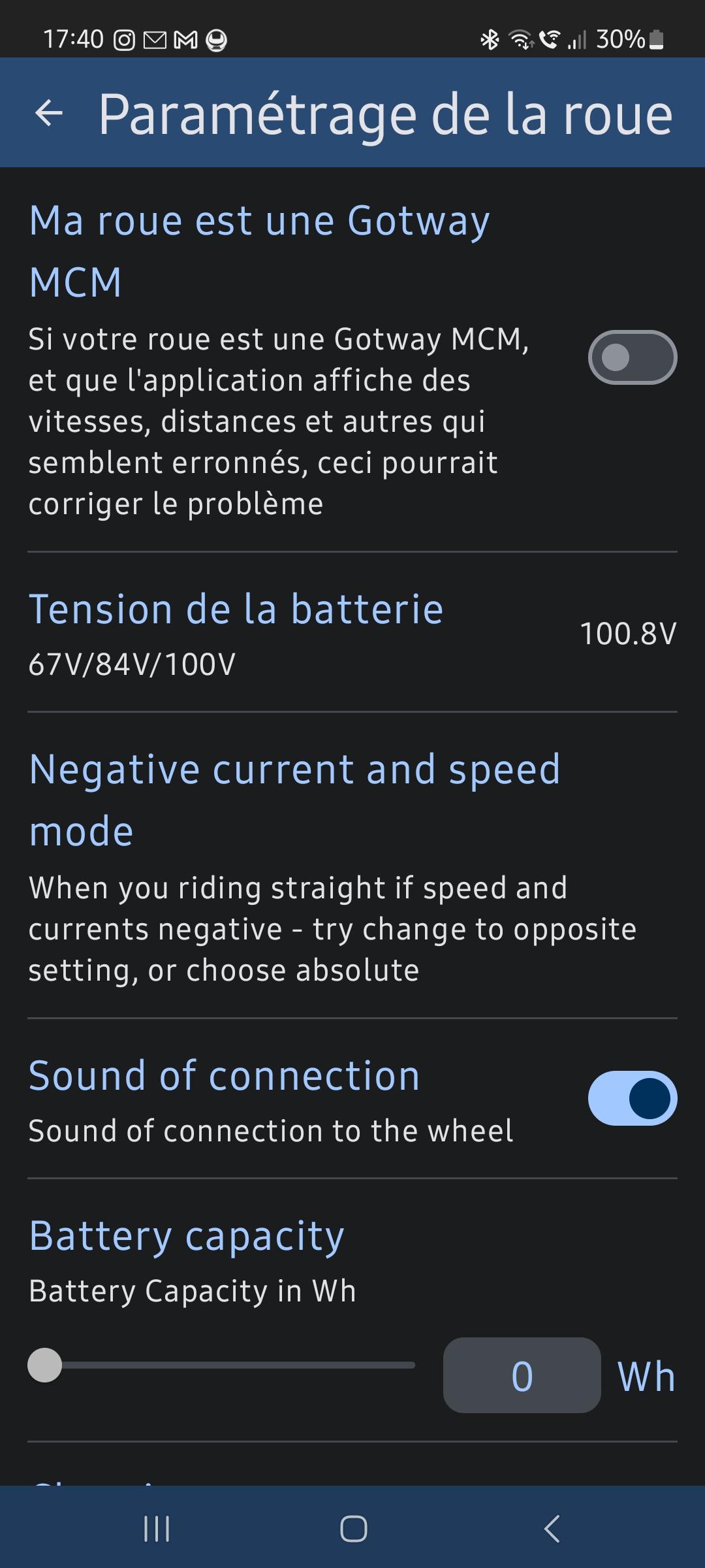

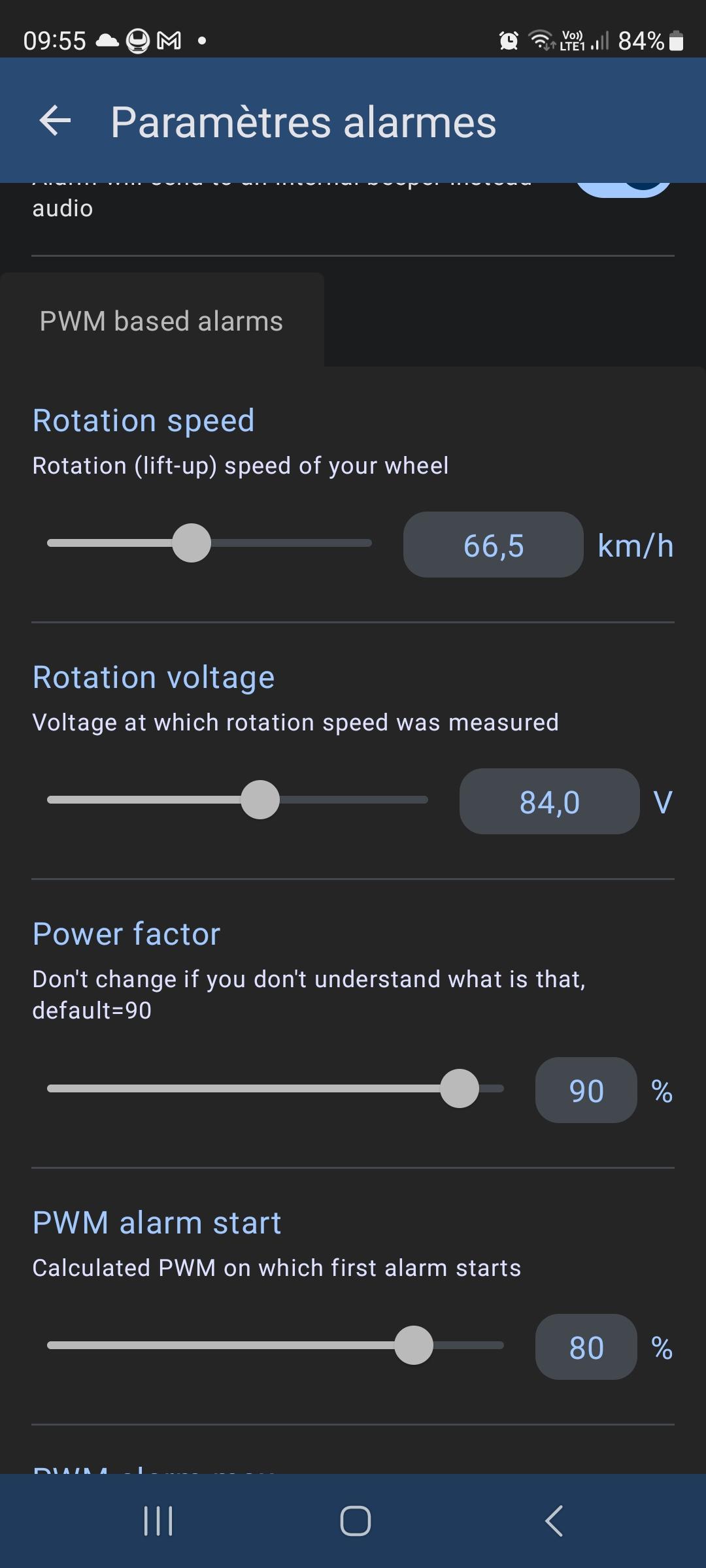

Rotation speed : c'est la VMax, 81.8 ?
Rotation voltage : 100V ?
Power factor : tu devrais essayer en remettant la valeur par défaut
Comme dit @InMoWh75 ya rien qui va clairement pas la bonne roue sélectionnée a ta 1ere connexion sur l'appli
Sur ton screen des paramètres ca devrait afficher:
Rotation speed(lift-up) = ~85kmh
Rotation voltage = 100.8V
Soit il y a une option pour re sélectionner un modèle de roue et choisir la bonne, soit faut reset la connexion roue/appli pour re sélectionner la bonne roue comme si tu la connectais pour la 1ere fois
Modifié par Feinh
On retrouve bien mes deux GTI d'amours la dedans !
Y a même ta Monster 100V ! (93km/h et 100.8V)

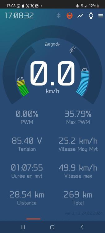

okey les gars ! je retournerai régler la bonne roue mais en tous cas je suis a 50km/h a à peine 35% maintenant au lieu de 83% a 44 km/h .... MDR !!
ps j'ai trouvé la solution des 80% et du coup d'accélérer après 46 km/h 👋✌️🤘🏿

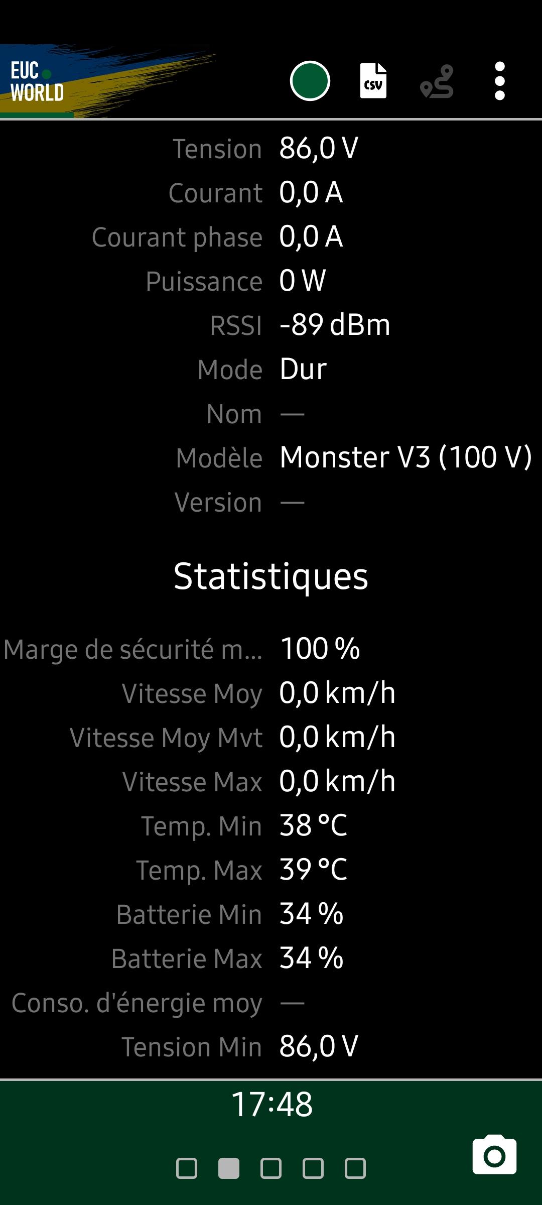

Sur EUC WORLD c'est la bonne roue
Et sur WheelLog je ne vois pas où il faut la configurer ; mais la tension est ok

Il y a 3 heures, Alfonsi Stéphane a dit :
T'es tjs pas bon et c'est plus risqué qu'avant la😅
Ta roue devrait etre a 80%pwm vers ~60kmh a 50% batterie donc 36%pwm 50kmh c'est vraiment sous évalué +- divisé par 2 je dirais
Tu ne veux pas utiliser Eucworld plutot que bidouiller Wheellog a l'arrache pour ta propre sécurité?😅
Au pire même sans régler la "marge de sécurité"(pwm) t'auras un léger écart mais dans le bon sens ca bippera un poil avant que ta Monster bip c'est mieux que l'inverse
