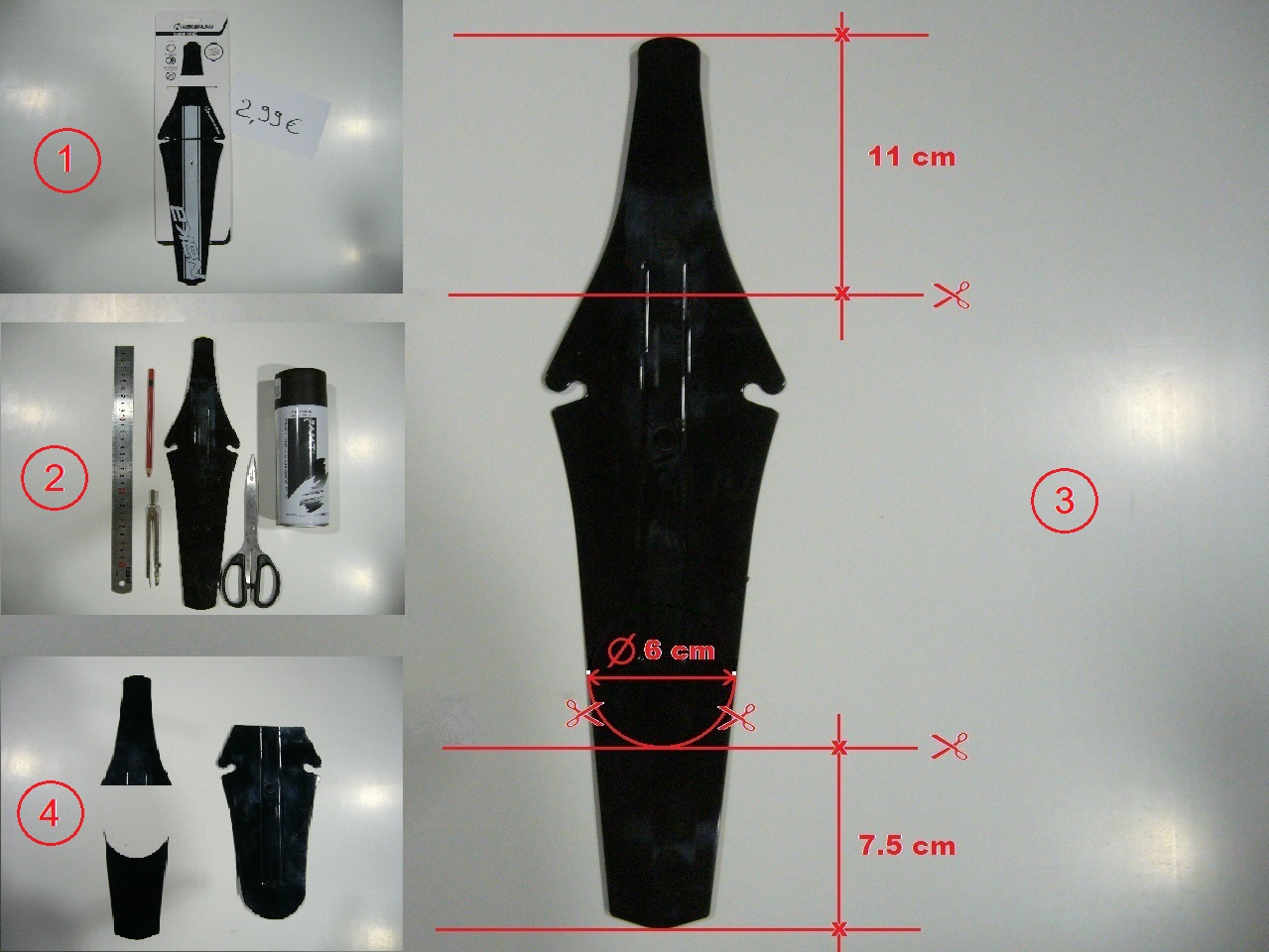

  • @sbouju Voici une photo qui résume la réalisation du Garde-boue Achat chez Intersport
Une source du produit, peut-être ?
Pas mal du tout. Le coup de la découpe est une bonne alternative au double face...
Merci pour le tuyau, et les découpes latérales étant donc d'origine, c'est parfait et facilement adaptable ! :)
Il doit même sûrement être possible de lui recourber facilement sa légère érection inesthétique avec un petit coup de décapeur thermique, je pense ;)

@db77 Pour te dépanner, si tu le veux je peux te réaliser le Gade-boue si tu ne trouve pas.
Pour info il y a déjà les pliures, tu as juste les coupes à faire aux dimensions ci- dessus
Et coller un scratch rond M/F diamètre 1,5 cm

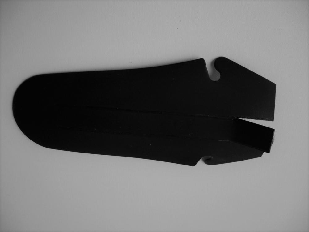

Merci, c'est gentil, mais je devrais y arriver, je suis comme toi, de la vieille école ;). Comme sur la photo que j'ai trouvée sur le site Intersport il n'y a qu'une vue, je ne savais pas qu'il y avait déjà les pliures. Si c'est le cas, ça va aller ... dès que j'ai l'occasion de passer devant un Intersport :)

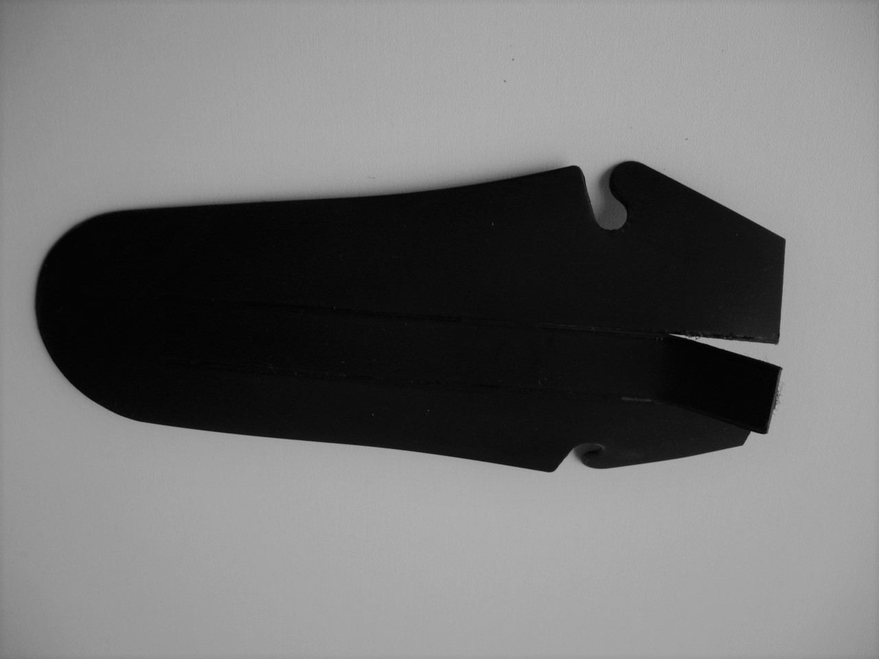

@db77 Bonjour, à vue d'œil pas le même..
Le meilleur je pense et celui que tu as vue en premier
Le résultat et de ne pas salir notre roue  :D
