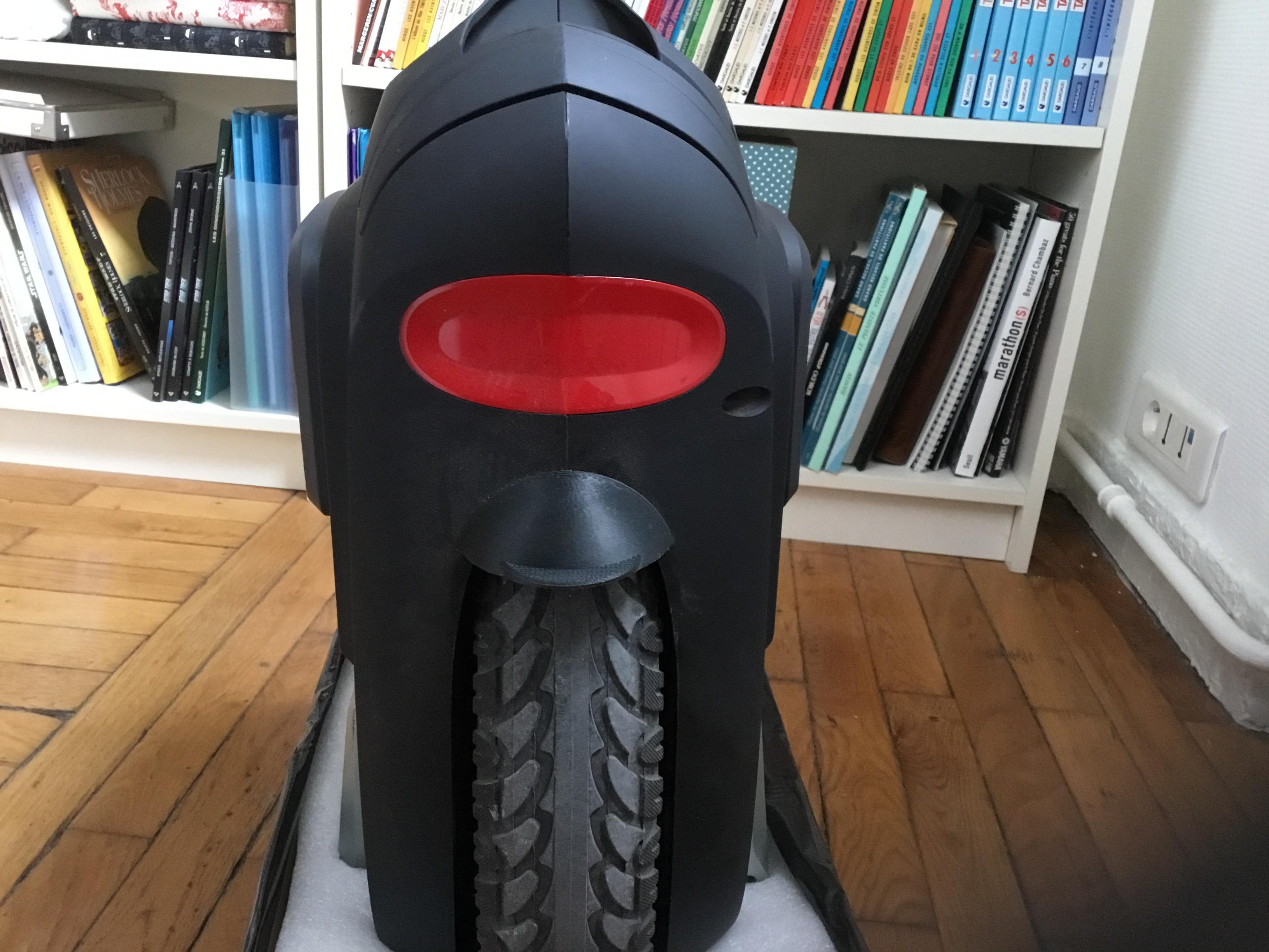

  • @sbouju Voici une photo qui résume la réalisation du Garde-boue Achat chez Intersport
Merci pour vos retours.
J’installe ça quand je reçois ma roue (commandée fort loin ? au mieux dans trois semaines) et je vous ferai.un retour. L’ABS est solide mais il faut voir les contraintes. Je vous ferai des photos sur la roue, en blanc on verra bien les problèmes d’ajustement.
je vais aussi les faire en noir, ça coûte trois fois rien en ABS.

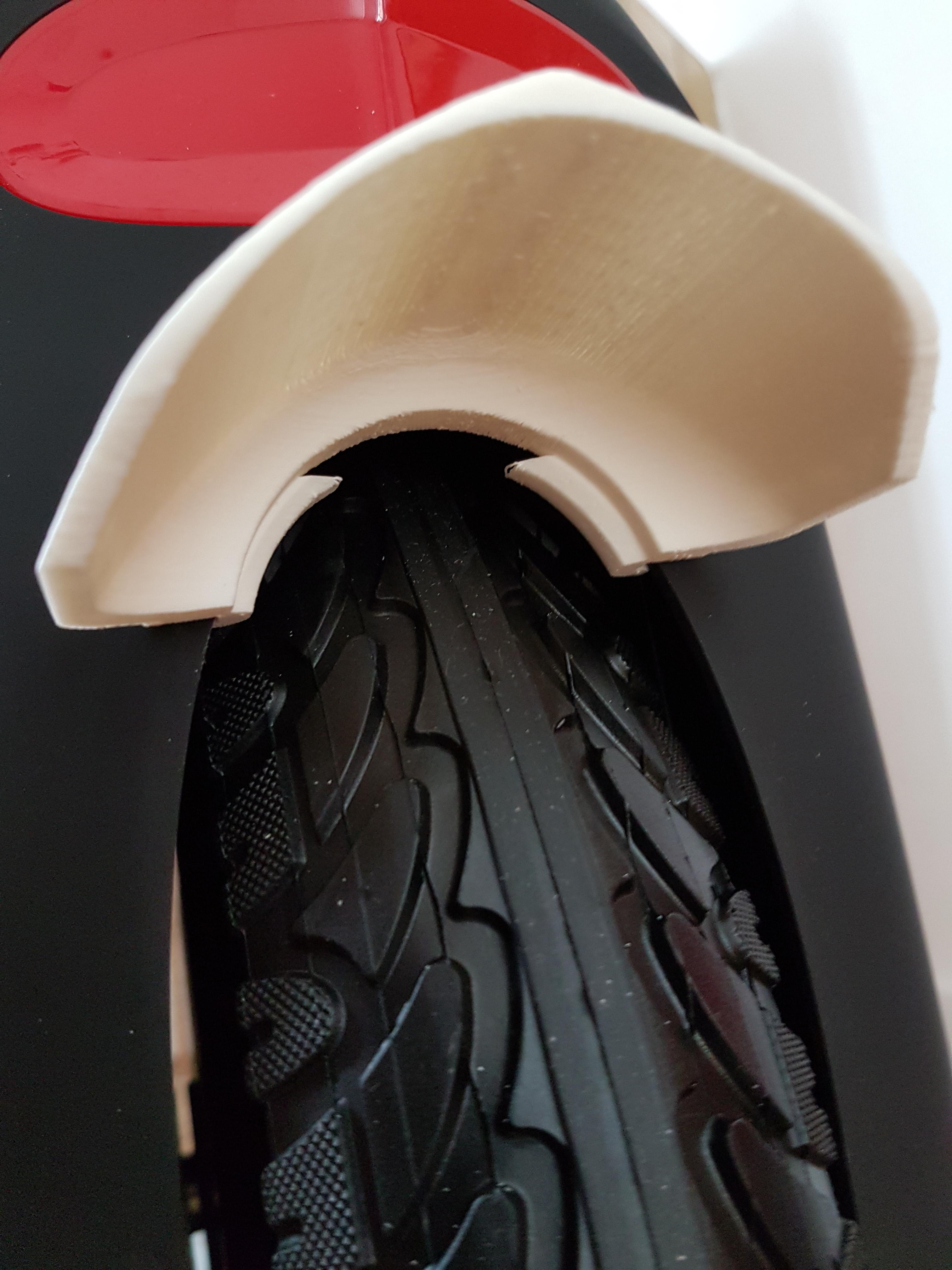

Comme promis des photos avec les gardes boue. Celui avec la béquille s’est cassé, trop rigide. De toute façon c’etait Assez moche.
l’ajustement n’est pas parfait mais très convenable, ça tient bien.
A l’occasion je pourrai donner quelques gardes boue lors des rando.
des blancs pour l’instant, j’ai pas eu le temps de me coller sur les noirs, je fais ça bientôt.

Je ne recommande pas du tout les grands model et ceux avec le pieds pour posé, les grands model permettent aux cailloux de faire un tour de roue dans le châssis et en cas de chutes, les accroches du bas peuvent abîmé la coque.
Pour ceux avec le pieds, le risque de s'accrocher quelque part est grands et encore un plus grands risque d’abîmer la coque.
Les petits sont au final l'idéal, moins d'une heures a  imprimé, se détache facilement en cas de chute.
J’en ai en stock, en blanc pour l’instant, je suis sur Paris. Si vous Avez besoin d’un garde boue contactez moi en MP. Je vais en lancer d’autres ?
J'aurais effectivement tendance à préférer les petits modèles que les full et tout aussi efficaces. Les "full" ont tendance à "garder" l'eau dans le passage de roue (qui refait donc un tour !) au lieu de la laisser s'évacuer. Globalement moins il y a d'eau dans le passage de roue, et mieux c'est pour l'électronique de nous roues.
On voit d'ailleurs clairement sur le test des 4 modèles de la vidéo postée ci-dessus que les modèles les plus fermés (les 2 de la fin) font ressortir plus d'eau par devant que les 2 petits ouverts. L'idéal (mais du coup le moins esthétique) étant effectivement le 2e qui est à angle droit par rapport à la roue.

apres quelques kilomètres et changements de garde boue. Je vous confirme que le plus petit est très efficace ! Ça va un peu contre le sens commun ... c’est marrant.
Comme promis des photos en noir :

Tout à fait d’accord avec toi sur le fait que le petit est plus efficace.
Le grand a 2 défauts :
1- Il garde l'eau à l'intérieur.
2- J'en ai possédé un 24h, car je veux descendre un trottoir, je descends de ma roue et sort le trolley, puis laisse la roue descendre.
Garde-boue explosé !
Je suis intéressé par tes petits gardes-boue, mais aimerais savoir s'ils vont sur la X ?
