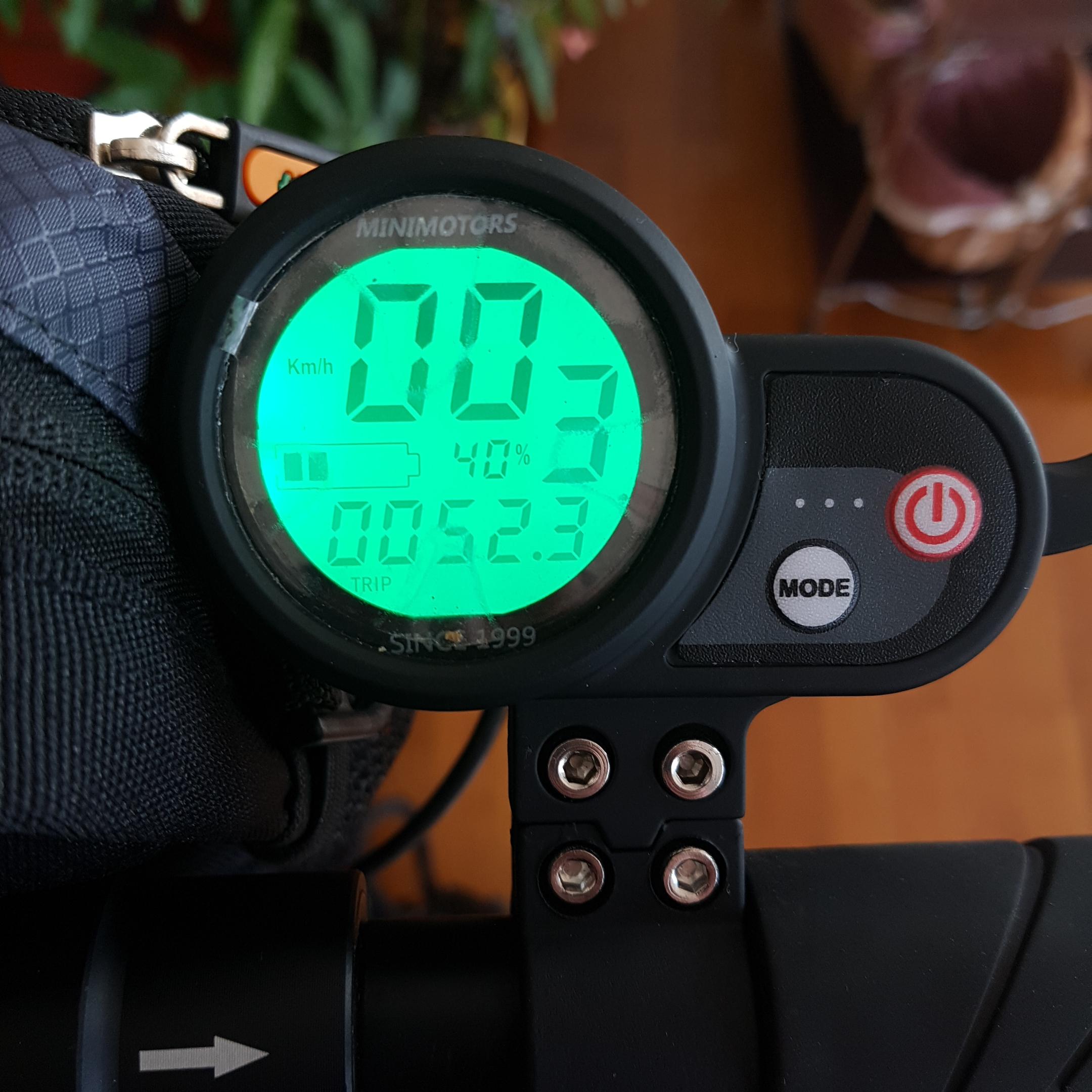

Je suis actuellement à 44,5 km et il me reste encore 50 pour cent compteur!! Je suis halluciné!! Comme quoi les batteries qui ont de vrai cellules de qualité et bien ca change tout!!
Et curieusement avec la deuxième batterie monté en série, le pourcentage indiqué semble maintenant juste.9_9
Vraiment je suis super content, là pour le coup on parle d'une trottinette qui permet de vrai déplacement sans se soucier plus que ca de l'autonomie.
Voilà j'ai dépassé les 50 km d'autonomie en mode 3 c'est fantastique et encore il me reste 40 % de batterie.
