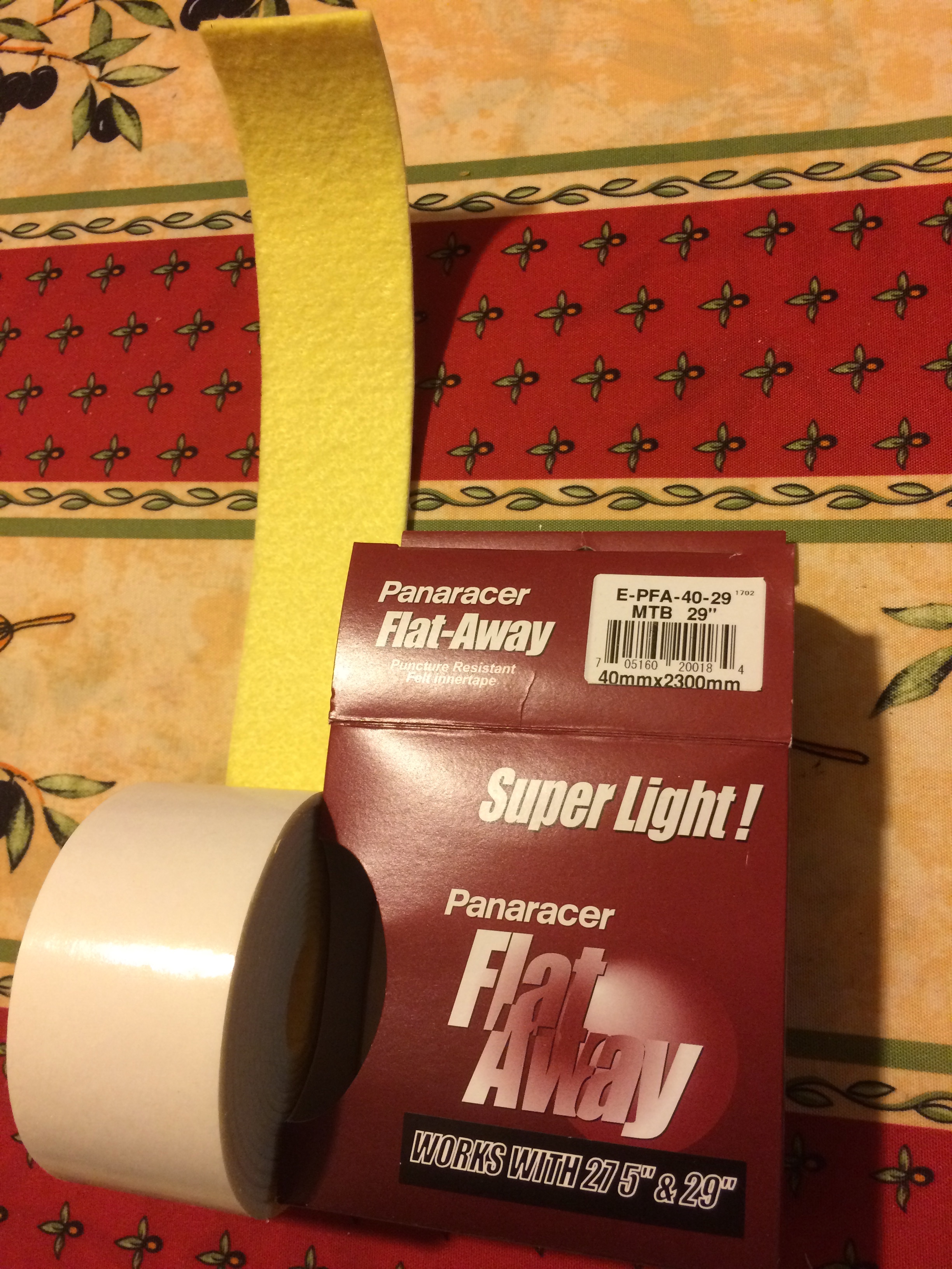

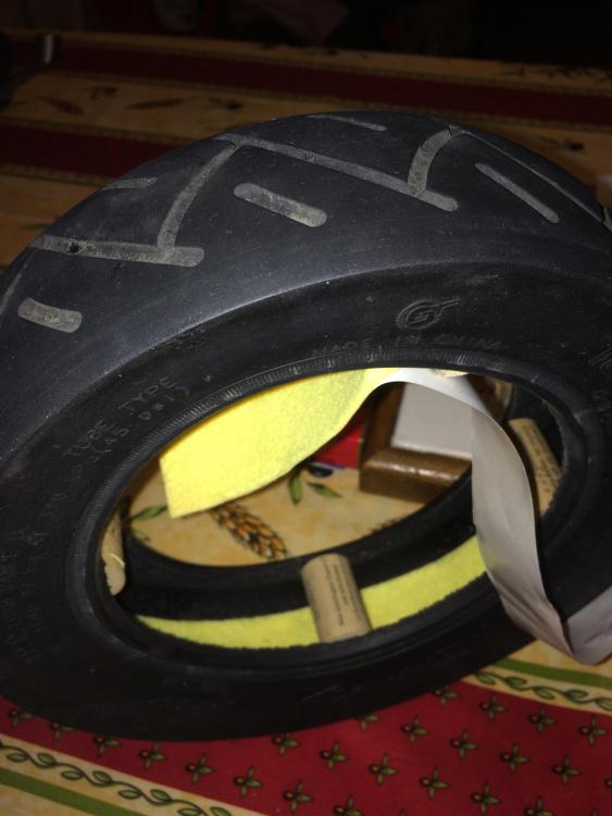

Djowss_Hmong_Jaofa Posté(e) le 31 mars 2018 Auteur Partager Posté(e) le 31 mars 2018 Voilà quelques articles que je viens de mettre dans mon panier Aliexpress /Amazon pour personnaliser MA UBGO DOUBLE DRIVE (c'est un grand mot pour ce que je vais faire).Après je ne connais pas la qualité de ces articles comparé à celles proposées par passions-gadgets et carbonrevo. Acheter sur ces 2 derniers sites n'était pas possible dans mon budget et honnetement ça m'embarrasser de mettre 30 à 70 euros de frais de port !!! WTF. Donc je me suis rabbatu sur Prince Alie, après je ne me fais pas de doute sur la qualité de ces produits moins chers. Un seul truc me manque les cables wraps !!! pas de beaux cables sur Alie, à moins que vous ayez des liens à faire tourner. Les pneus et chambre à air elles sont dans mon colis KWK prévu pour mi à fin Avril. J'ai acheté aussi d'autres produits chez PROBIKE, liquide anti crevaison et bande anti crevaison kevlar. On va dire que c'est une complie de choses que je devais avoir avant de me lancer sur la route avec ma trott. qu'en pensez-vous les copains? Ce ruban je veux en faire un liner pour deck et et en poser à d'autres endroits de la trott, histoire qu'on puisse me voir quand il fera sombre. 5 cm x 3 m Sécurité Mark Ruban Réfléchissant Autocollants De Voiture Style Auto-Adhésif Avertissement Bande Automobiles Moto Film Réfléchissant 4 couleur [Transaction Screenshot] Les DT customs en ont quasiment tous de ces petits caches vis. Perso, je trouve ça sympa donc je vais en faire de meme. KYLIN MAGASIN-Nouveau Design Car styling Ryanstar Racing En Aluminium Fender Rondelles kit 1 set = 20 pcs rondelles et boulon Je préfère ces poignées que celles d'origines. J'en aurai une paire de rechange en cas où. 1920EP Propalm Gecko Anti-dérapage Éponge Guidon Grip VTT Vtt Vélo De Route Vélo Vélo Poignées Vélo De Couverture de Poignée Accessoires capuchons de valves métalliques, un classsique. DSYCAR 4 Pcs/Lot Vélo Moto Pneus Tige de Valve Caps Couverture Antipoussière pour BMW lada Honda Ford Toyota Car Styling accessoires je compte coller cet adhésif au dessus du controleur. ça évitera que les cables de la trott ne fondent. Apparemment le polyimide est un excellent isolant thermique. 1 PCS 50 MM X 33 Mètre Un-côté Auto-adhésif Haute Température Résistant À La Chaleur Polyimide Bande Le chartertone pour entourer toutes les connectiques. Bonne Qualité PVC Isolant Tare Électriciens Électrique Ruban Isolant Noir Des pads thermiques pour entourer le controleur sur 3 faces pour dissiper la chaleur via le deck par conduction. https://www.amazon.fr/THERMALKILLER®-THERMIQUE-ADHÉSIF-conductivité-thermique/dp/B06XPP76NY Liquide anti crevaison JOE'S, un pote fan de vélo m'a conseillé ce dernier. https://www.probikeshop.fr/no-flats-joes-liquide-preventif-anti-crevaison-route-aa25ml/69058.html Bande Anti-Crevaison PANARACER FLATAWAY 40 mm en kevlar 1 Lien vers le commentaire https://www.espritroue.fr/topic/4801-am%C3%A9lioration-ubgo-double-drive-2x1000w/#findComment-104928 Partager sur d’autres sites More sharing options...
Didier.94600 Posté(e) le 31 mars 2018 Partager Posté(e) le 31 mars 2018 (modifié) il y a 32 minutes, Djowss_Hmong_Jaofa a dit : Bande Anti-Crevaison PANARACER FLATAWAY 40 mm en kevlar Excellent produit cette bande Anti-Crevaison Kevlar @Djowss_Hmong_Jaofa depuis + 500 km que je l'ai posée/installée lors de ma dernière crevaison (5/6 depuis Juillet 2017) sur la roue arrière de ma DT2 il y a plus 5 semaines environ !!!!! Et aucune crevaison sur ma roue avant en + de 5.030 km !!! alors qu'il n'y en a pas de montée sur celle-ci Modifié le 31 mars 2018 par Didier.94600 modification 2 1 Lien vers le commentaire https://www.espritroue.fr/topic/4801-am%C3%A9lioration-ubgo-double-drive-2x1000w/#findComment-104940 Partager sur d’autres sites More sharing options...
Djowss_Hmong_Jaofa Posté(e) le 31 mars 2018 Auteur Partager Posté(e) le 31 mars 2018 Etant un poids lourd j'ai peur de la crevaison ! Il me reste peut-etre que le régime... Vous me faites bien réver avec vos DT custom. Ma seule bride... c'est ma femme. Vos transformations /reflexions / déboires font énormément avancer la communauté pour améliorer / entretenir nos trotts. En tout cas c'est toujours un régal de suivre et de lire tout ça !!! 1 Lien vers le commentaire https://www.espritroue.fr/topic/4801-am%C3%A9lioration-ubgo-double-drive-2x1000w/#findComment-104941 Partager sur d’autres sites More sharing options...

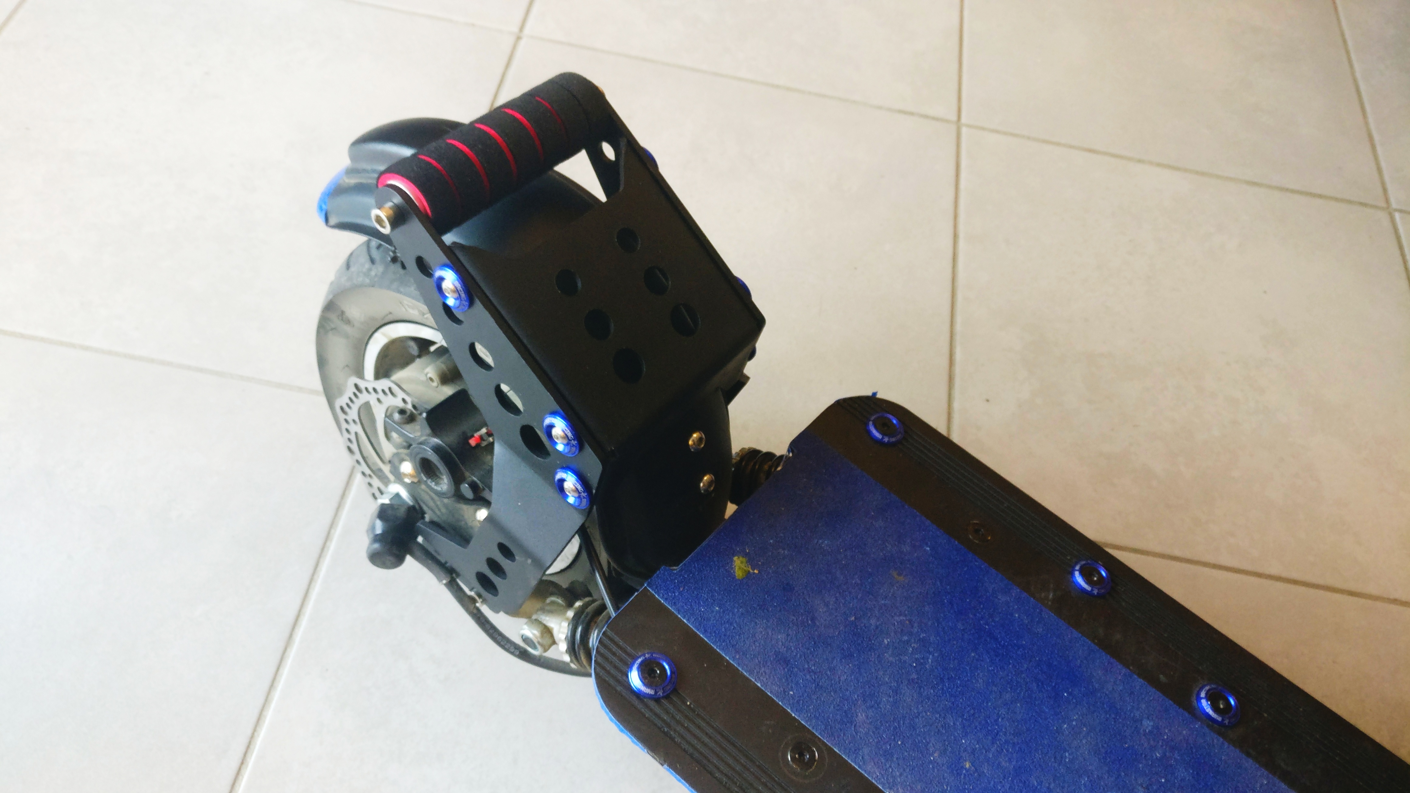

Djowss_Hmong_Jaofa Posté(e) le 29 avril 2018 Auteur Partager Posté(e) le 29 avril 2018 Salut les potos, Trop content. Rear bracket reçu et installer. @flashmp3 @Little 2 Lien vers le commentaire https://www.espritroue.fr/topic/4801-am%C3%A9lioration-ubgo-double-drive-2x1000w/#findComment-109143 Partager sur d’autres sites More sharing options...
flashmp3 Posté(e) le 30 avril 2018 Partager Posté(e) le 30 avril 2018 Il y a 23 heures, Djowss_Hmong_Jaofa a dit : Salut les potos, Trop content. Rear bracket reçu et installer. @flashmp3 @Little Magnifique! Je te la rachete direct comme ça ! Lien vers le commentaire https://www.espritroue.fr/topic/4801-am%C3%A9lioration-ubgo-double-drive-2x1000w/#findComment-109280 Partager sur d’autres sites More sharing options...

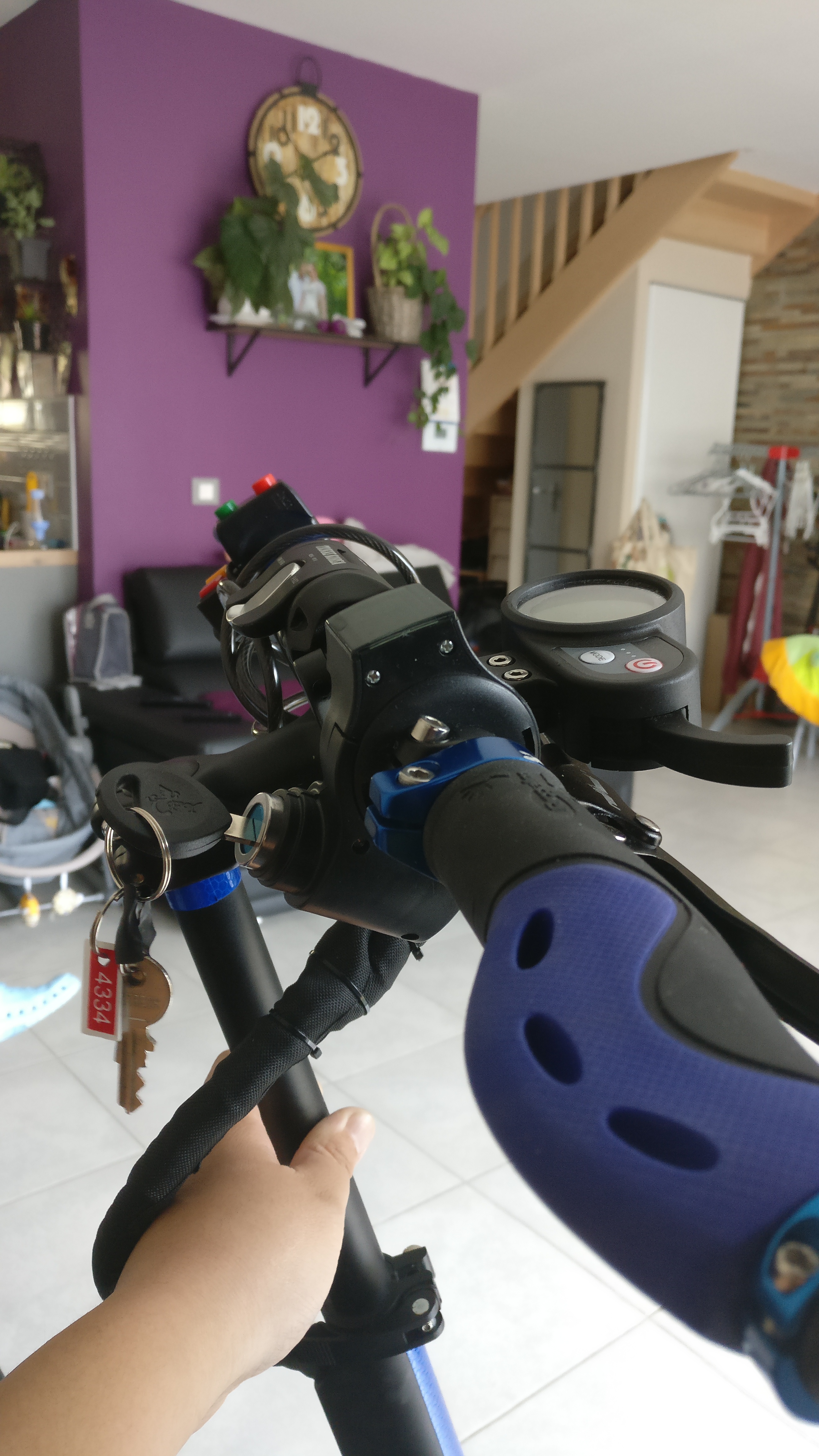

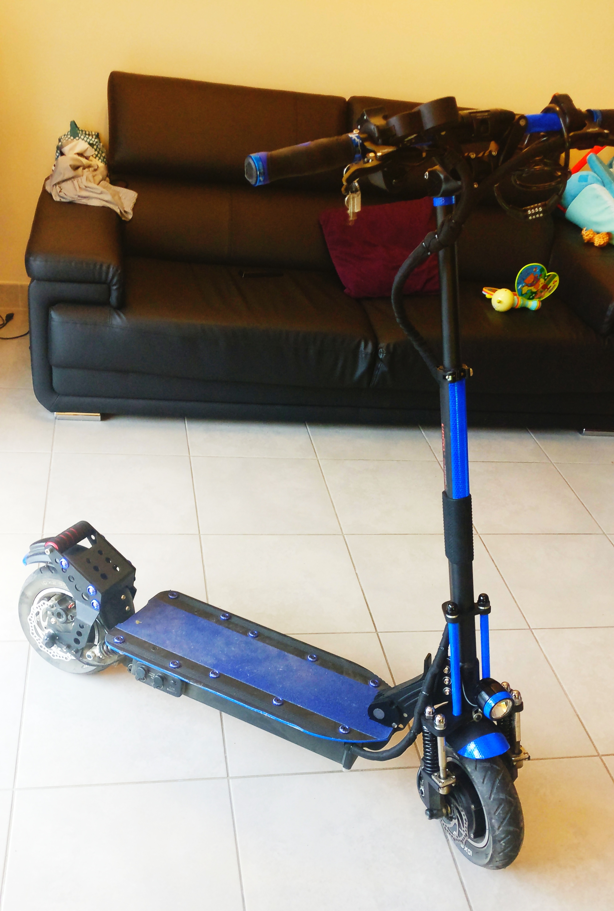

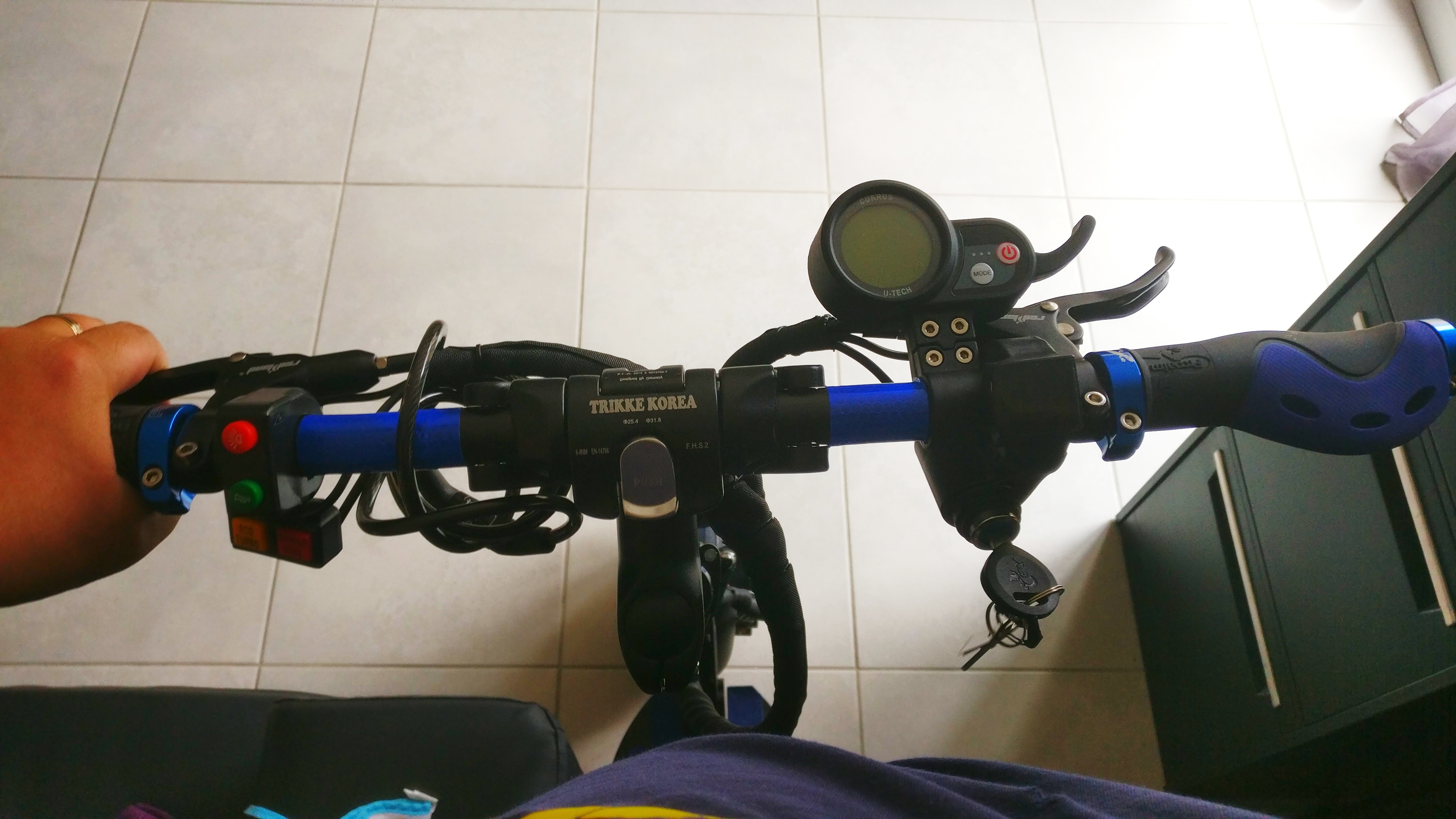

Djowss_Hmong_Jaofa Posté(e) le 30 avril 2018 Auteur Partager Posté(e) le 30 avril 2018 Repositionnement des commandes beaucoup plus à l'horizontale. Ça me semble plus ergonomique et moins fatiguant sur la longueur. Le poignets sont moins pliés et dans une position plus naturelle dans le prolongement des bras. Au top pour les longues balades. 1 Lien vers le commentaire https://www.espritroue.fr/topic/4801-am%C3%A9lioration-ubgo-double-drive-2x1000w/#findComment-109298 Partager sur d’autres sites More sharing options...
En_Zion_La Posté(e) le 30 avril 2018 Partager Posté(e) le 30 avril 2018 c'est à peu près mes réglages sur Dualtron... même un peu plus encore les poignées de freins avec le display... mes poignets sont quasiment aligner avec mes avant-bras. D'ailleurs tu devrais essayer de tourner chaque bras de ton guidon pliable de 180 degré de manière qu'ils soient orienté vers le haut et non pas vers le bas... C'est une modif classique pour ceux qui ont le guidon équivalent sur Dualtron. L'essayer c'est l'adopter... 1 1 Lien vers le commentaire https://www.espritroue.fr/topic/4801-am%C3%A9lioration-ubgo-double-drive-2x1000w/#findComment-109335 Partager sur d’autres sites More sharing options...
Djowss_Hmong_Jaofa Posté(e) le 30 avril 2018 Auteur Partager Posté(e) le 30 avril 2018 @En_Zion_La merci pour les conseils je vais essayer de faire comme tu viens de me dire. Par contre si tu as des photos en exemple je serai preneur . Je ne vois pas comment tourner les bras de 180°, dois-je les démonter et les placer de manière qu'ils soient incurvés vers le haut ? Lien vers le commentaire https://www.espritroue.fr/topic/4801-am%C3%A9lioration-ubgo-double-drive-2x1000w/#findComment-109339 Partager sur d’autres sites More sharing options...
En_Zion_La Posté(e) le 30 avril 2018 Partager Posté(e) le 30 avril 2018 (modifié) mon tel est entrain de charger... en attendant je peux t'expliquer : tu devisses les vis de chaque côté de "TRIKKLE KOREA" ; elles tiennent les bras de ton guidon Chaque partie du guidon tu les fais tourner de 180 degrés Au lieu de tomber vers le bas elles sont orienter vers le haut Les visses en question sont celles de l'accolade "136mm" ci-dessous Modifié le 30 avril 2018 par En_Zion_La 1 Lien vers le commentaire https://www.espritroue.fr/topic/4801-am%C3%A9lioration-ubgo-double-drive-2x1000w/#findComment-109342 Partager sur d’autres sites More sharing options...
En_Zion_La Posté(e) le 30 avril 2018 Partager Posté(e) le 30 avril 2018 tu n'as pas besoin de démonter le guidon ; tu as simplement à dévisser la partie droite (à pivoter 180 degrés) et le partie gauche (à pivoter de 180 degrés). tu desseres tous les éléments de ton guidon, tu pivotent le bras, tu visses le bras, tu resserres les éléments. La première photo correspond au montage d'usine, les deux dernière une fois la modification réalisée. 1 Lien vers le commentaire https://www.espritroue.fr/topic/4801-am%C3%A9lioration-ubgo-double-drive-2x1000w/#findComment-109343 Partager sur d’autres sites More sharing options...
Djowss_Hmong_Jaofa Posté(e) le 30 avril 2018 Auteur Partager Posté(e) le 30 avril 2018 Oui je vois mieux maintenant comment le faire. J'essaierai aussi tôt demain matin avec ce réglage. Et dire que je commençais à réfléchir déjà pour changer de guidon par un autre plus relevé ayant les poignets plus diriger vers soi. Celui avec la position d'origine me semblait pas très ergonomique et je sentais que ça n'était pas confortable. C'est décidé je vais l'adopter !!! Il y a du nylon qui va chauffer demain matin. 1 Lien vers le commentaire https://www.espritroue.fr/topic/4801-am%C3%A9lioration-ubgo-double-drive-2x1000w/#findComment-109346 Partager sur d’autres sites More sharing options...

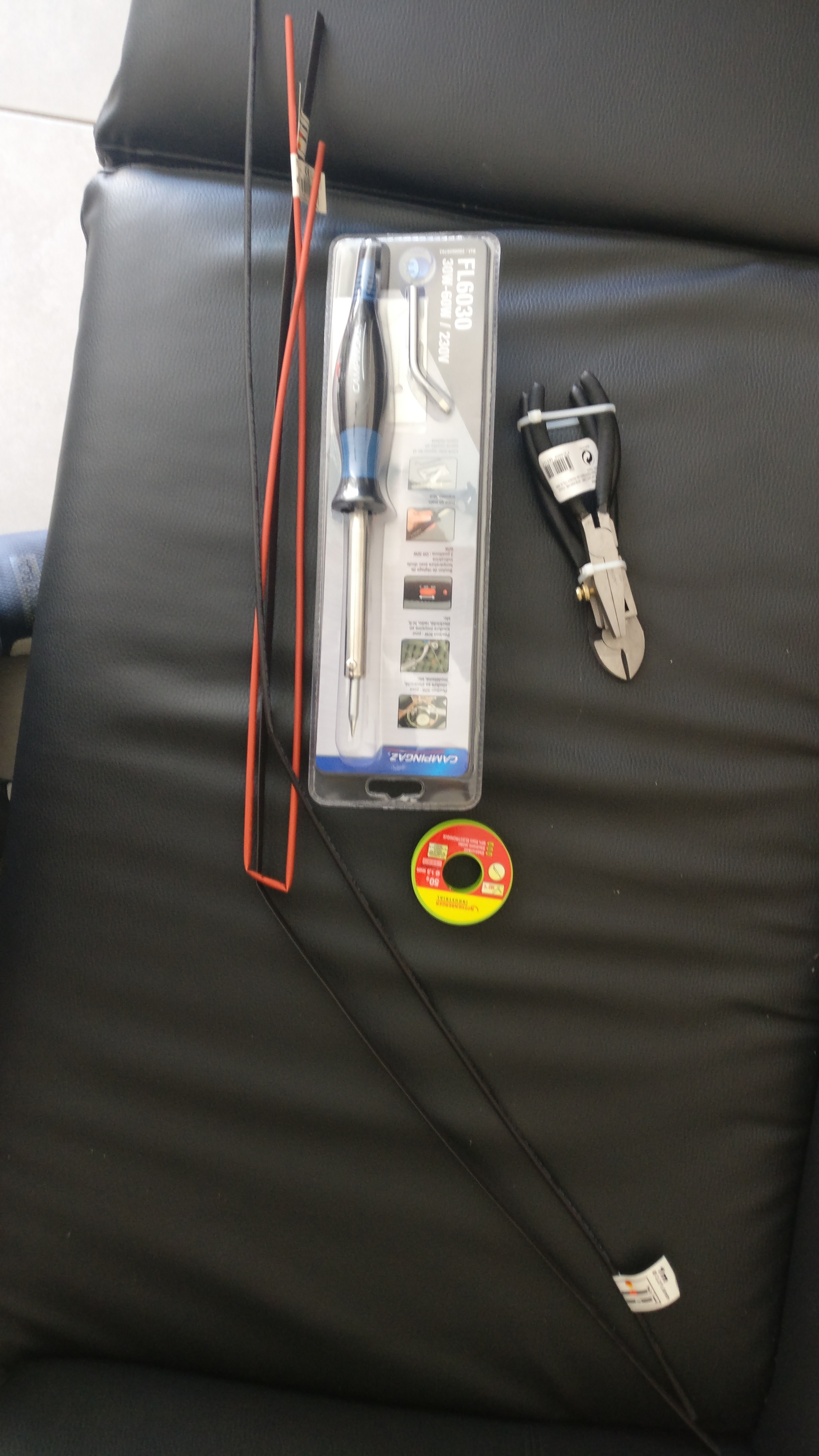

Djowss_Hmong_Jaofa Posté(e) le 19 mai 2018 Auteur Partager Posté(e) le 19 mai 2018 Bon les potos, opération "qu'est ce que t'as sous le deck ! Que je te tripote" ce week end. Passage obligatoire de ma bestiole sur le billard, ça n'est que du préventif obligatoire... Hein poto @Little.Donc j'espère que j'aurai pas trop de cambouis sur les mains ? Lien vers le commentaire https://www.espritroue.fr/topic/4801-am%C3%A9lioration-ubgo-double-drive-2x1000w/#findComment-111689 Partager sur d’autres sites More sharing options...
Little Posté(e) le 19 mai 2018 Partager Posté(e) le 19 mai 2018 (modifié) amuse toi bien ! Après ça tu rouleras l'esprit un peu plus tranquille. Modifié le 19 mai 2018 par Little 1 Lien vers le commentaire https://www.espritroue.fr/topic/4801-am%C3%A9lioration-ubgo-double-drive-2x1000w/#findComment-111695 Partager sur d’autres sites More sharing options...

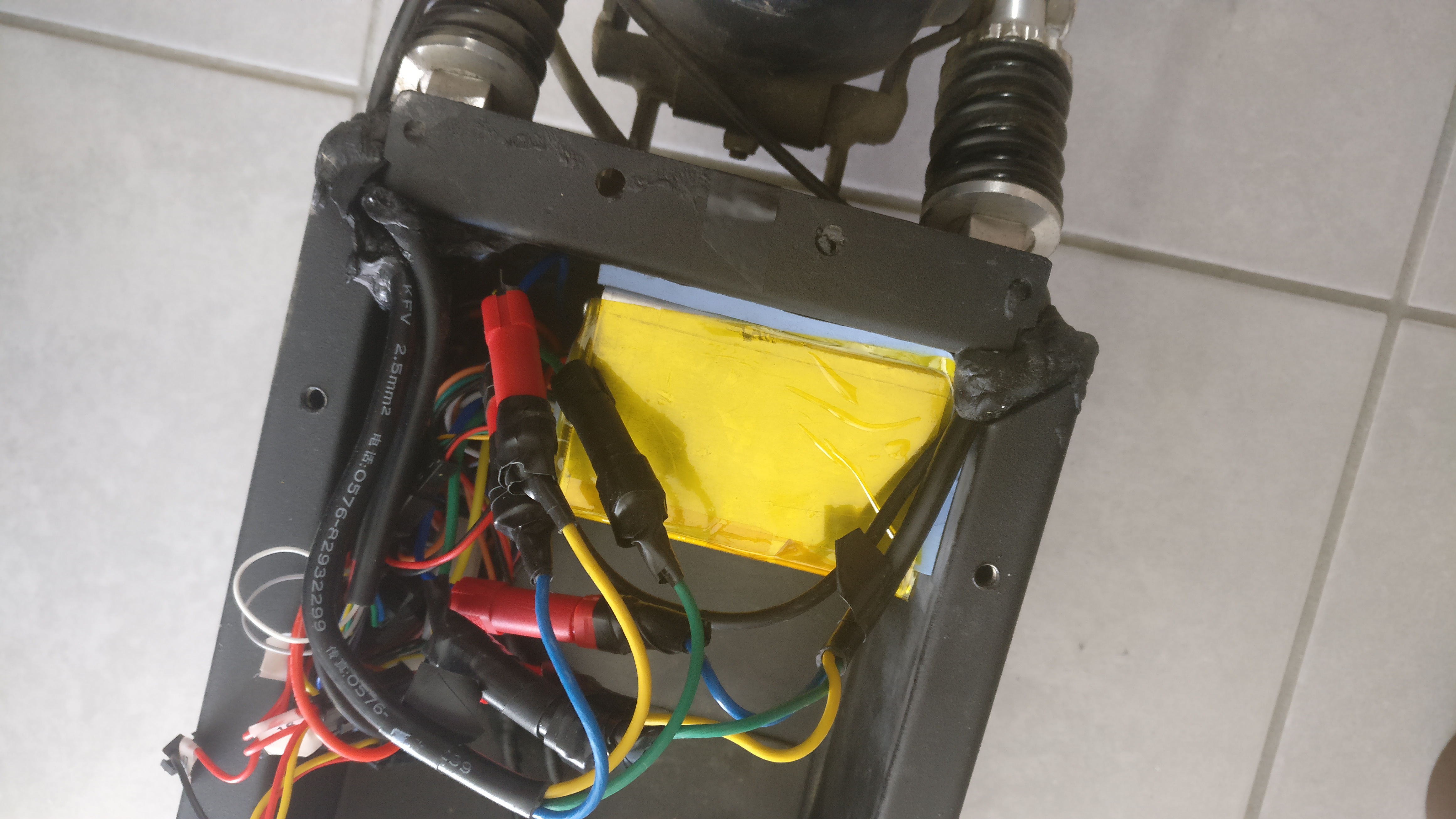

Djowss_Hmong_Jaofa Posté(e) le 20 mai 2018 Auteur Partager Posté(e) le 20 mai 2018 Sous le deck bientôt fini. Oublier de mettre la gaine thermo. La loose totale. Donc j'ai mis du chaterton pour entourer les câbles (j'ai oublié de prendre la photo aussi). Connecteurs Xt150 reliant contrôleurs aux moteurs "OK", pads thermiques sur 3 faces "OK", cales en mousse "OK", film polyimide sur dessus et côté contrôleurs "OK" pour éviter que ça chauffe sur les fils et sur le côté face à la batterie. Ça devrait être bon. Test cet après midi et bombarder dans les grosses côtes pour voir si tout est OK. Lien vers le commentaire https://www.espritroue.fr/topic/4801-am%C3%A9lioration-ubgo-double-drive-2x1000w/#findComment-111748 Partager sur d’autres sites More sharing options...
