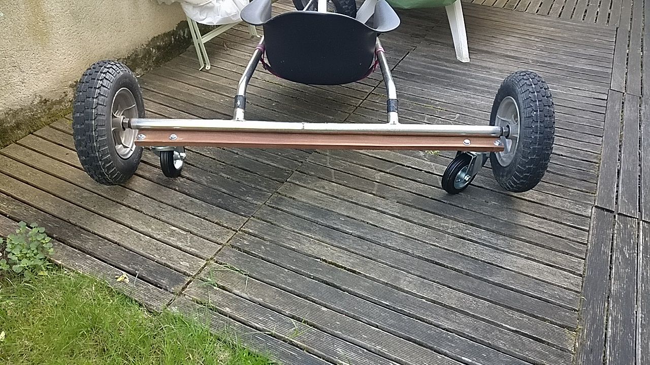

Salut, pour mon anniversaire j'ai reçu un Trike Drift, pour ceux qui ignore ce que c'est, voilà une photo.
Le but étant de drifter (glisser) dans des descente. Mais j'aimerai aussi m'en servir sur du plat, sur des parking ou dans un parc.
Je cherche donc à y mettre un "moteur roue".
Pas d'info précise là-dessus, hélàs, il faut inventer je crois... Mais tiens-nous au courant, c'est très intéressant !
Sinon, il existe quand même des solutions toutes faites, pour cet effet là.

J'avais creusé un peu sur l'effet "drift", et l'une des façons simples de rendre "driftant" des engins qui ne le sont pas, c'est d'enfiler une petite portion d'un tube de PVC de diamètre kifo sur le pneu dégonflé de l'engin, puis de gonfler, et c'est tout...
Faudrait essayer sur une wheel, c'est sûr ! O.o

@sbouju salut, c'est exactement comme ca.
Le mien a aussi du PVC sur les roues de kart.
Sur Youtube on peut trouver des vidéos de trike Drift avec roue moteur avant, mais j'ai rien trouver en français.
Comme le Razor cité plus haut, en fait.

En PVC ? Ça m'étonne, le PVC est relativement cassant, je pense davantage à du polyéthylène ou bien, comble de luxe, à du polytétrafluoroéthylène plus connu sous le nom de Téflon.

Tu as sans doute raison, même s'il existe tout de même plusieurs qualités de PVC. Ceci-dit, ça doit être du hautement consommable, donc il faut voir ce que coûte la rondelle de rechange !
Perso, je suis plutôt parti sur une solution alternative à base de roulettes pivotantes, comme sur le Razor ou similaires. Il ne restera alors plus qu'à mettre ma vieille MSuper2 à la place d'un bigfoot à l'avant, et vazy papy !  :)
