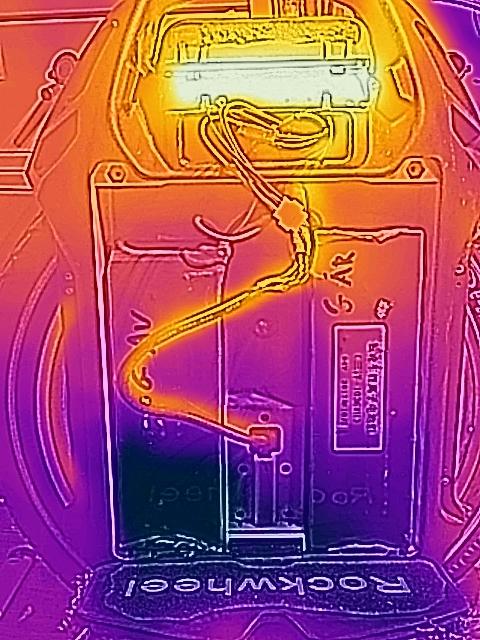

Je la monte, toujours le même problème, roue bloqué qui hurle des que j'essaye de la faire rouler, j'ai passé un coup de camera thermique dessus, en quelque seconde les câbles et le radiateur se mettent à chauffé... (45°)  :o

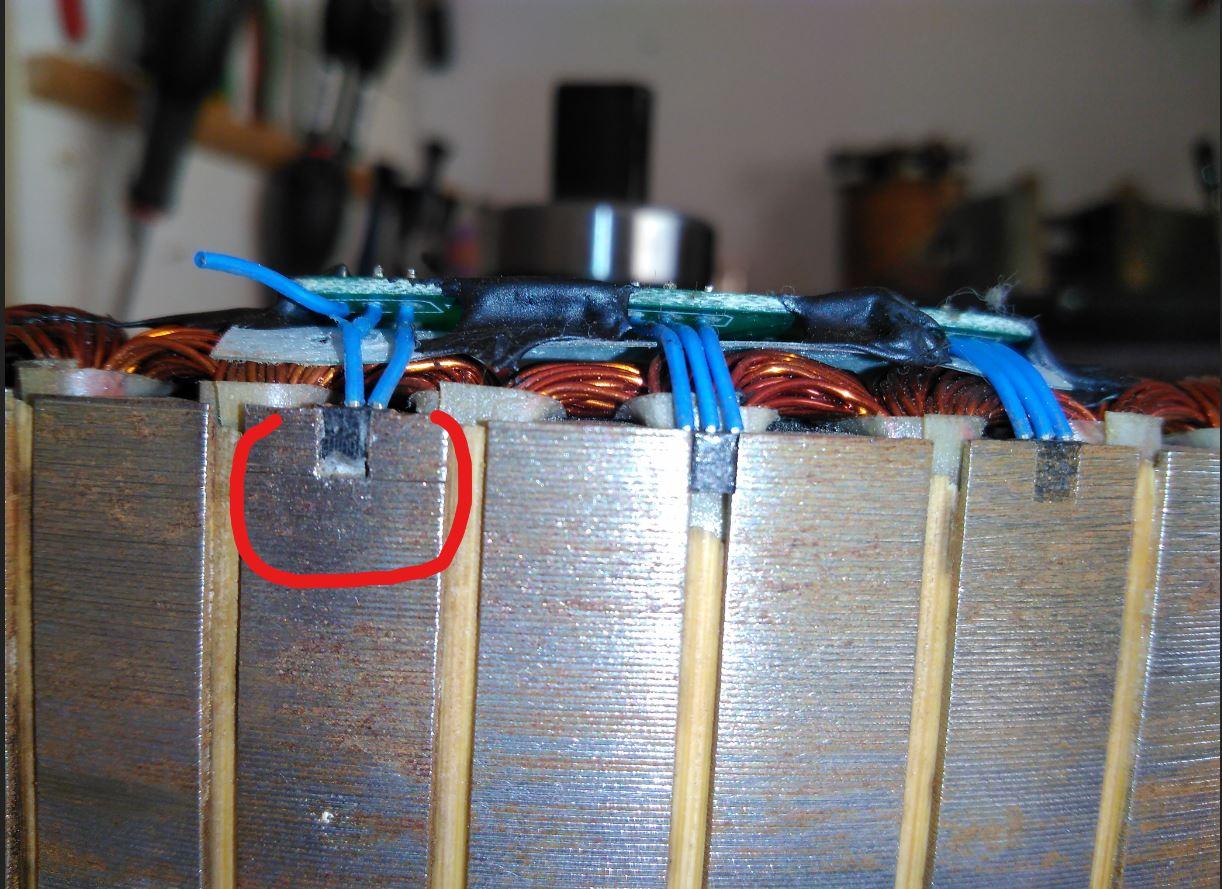

ok je démonte le moteur, et comme je le disais depuis le début, j'ai bien un soucis au niveau du moteur, un câble du capteur à effet hall est sectionné à a ras du composant ?
évidement les inscriptions sont illisibles, ye chen me répond pas pour me donner la référence que je pourrais acheter dans une boutique d'électronique et réparer ma roue dans la journée.
Quelqu'un connaîtrait ca référence par hasard  ?                                                                                                                                            890235426_yegt.thumb.JPG.4ac2968499a2db6fe4e525c0c0132631.JPG

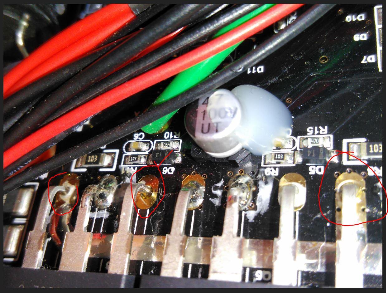

au passage, la nouvelle carte électronique reçu, j'ai du refaire les soudures inexistantes pour certaines, dégueulasses pour d'autres ?
