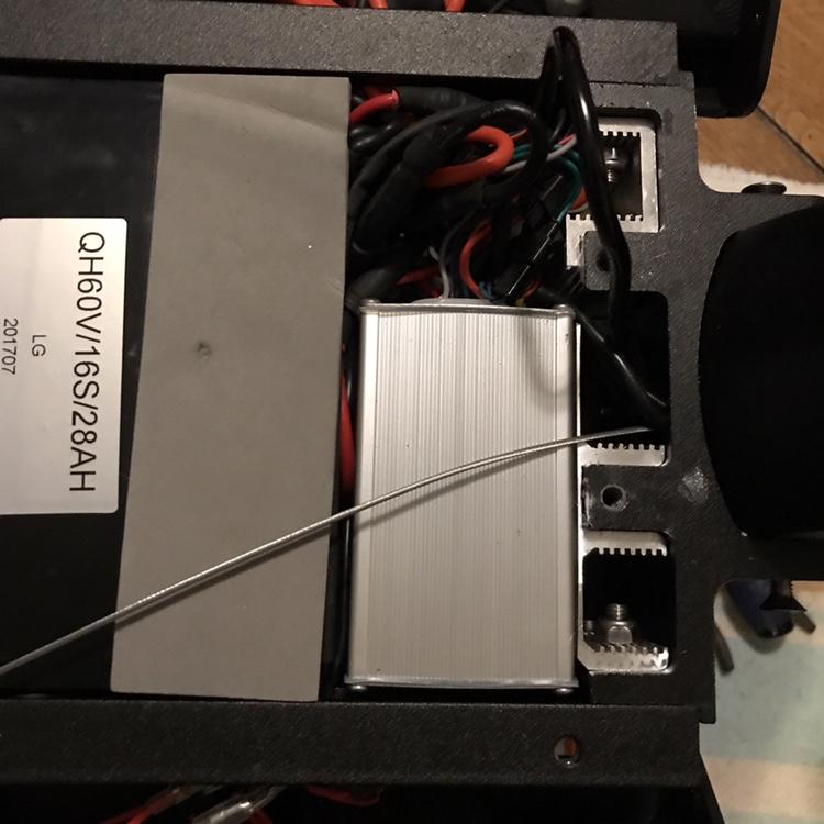

Y a un de ces merdier de fil à l'intérieur. Ils pourraient pas les installer, bien rangés et accompagnés d'une petite étiquette ?? ?????
Bah je t'avoue moi qui suis habitué à ma petite E-twow quand j'ai ouvert le deck je me suis dis Ah ouais quand même oO

il y a 13 minutes, Shin a dit :
Ah oui effectivement ya une paire sur chaque contrôleur, j'imagine qu'il faut brancher les deux pour avoir les deux moteurs bridés ?
Jamais essayé ! ? mais oui j'imagine. Profites en pour bien noter tous les branchements. Attention sur certaknes prises tu as des fils qui viennent d’endroits différents, c’est du grand n’importe quoi. Et tu as de la chance, il y a vraiment de la place dans ce deck. Dans une Limited, tu pleures!!
certes les contrôleurs sont plus petits, mais il y a autant de fils!!!!

il y a 4 minutes, sonkenn a dit :
Mdr je comptais pas les débrancher spécialement ^^
Vu le bordel de câbles on sait jamais, après si il suffit de brancher ses deux câbles la je vais faire ça, la seule question que je me pose c'est si il n'y a pas un paramètre à changer histoire de pas griller la machine. Parce que du coup les 3 modes ca donnerait quoi ? ?
Ah ouais effectivement c'est compact la dedans

Les deux gris sont branchés, jai le coeur qui bat la chamade comme lors de mon premier baisé mdr, j'ose pas allumer ><

En tout cas c'est vraiment intelligent de la part de MiniMotors d'avoir rajouté cette bride en plus du P8 !
Sinon ,mettez un mini interrupteur cachè , reliè au fil blanc de bridage , comme ça, pas besoin de tout démonter si vous voulez vous faire plaisir !
