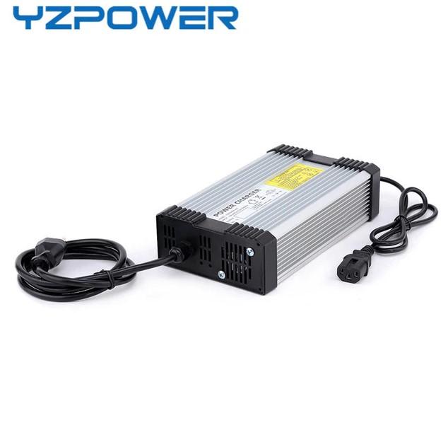

  • En alternative à l'excellente et peu coûteuse solution de charge rapide "sur-mesure" que décrit @gordas06, je me permets de faire un peu de publicité pour le chargeur rapide FC-380L conçu et distribué

Le 08/10/2018 à 13:26, gordas06 a dit :
Et voici! Pour moins de 60€ le tout
Sauf que les autres roues kingsong c'est du 67 volts... donc tu sais pas les charger avec ton chargeur 5 a comme déconseille Tina.. quel intérêt du multiprise ?
Avec un minimum de lecture ... c’est pour sa V8
Ma V8 et toute les autres roues que je pourrai potentiellement acquérir en 84V. Et aussi pouvoir prêter le chargeur en rando.

Hello
J'ai reçu et vérifier le voltage du chargeur et je suis a 83,8V et vous ?
@gordas06 on ne devrait pas être a 84,2V !
Modifié par freestylers31
il y a 17 minutes, freestylers31 a dit :
Hello
Oui mais à mon avis tu a mesurer à vide ta roue non connectée
oui exactement ?
J'ai pas encore reçus la 18XL...
Donc ne t’inquiete Pas lorsque tu la connectera tu verra la tension vas augmenter
N’oublie pas le + à l’exterieur De la prise Lenovo
Sur kingsong pas de protection en cas d’inversion carte mère u/s
OK
Oui, même après avoir tout bien connecté au nouveau chargeur, reprenez toujours les mesures pour être bien sur de vous! et surtout comparez avec le chargeur d'origine et pas le schéma qui se trouve sur celui-ci. J'ai eu une bonne surprise avec le chargeur de la V8 : le schéma de polarité au dos de celui ci était faux. Si je n'avais pas vérifié et juste suivi le schéma, les polarité aurait été inversée et j'aurai fait cramer la roue.
