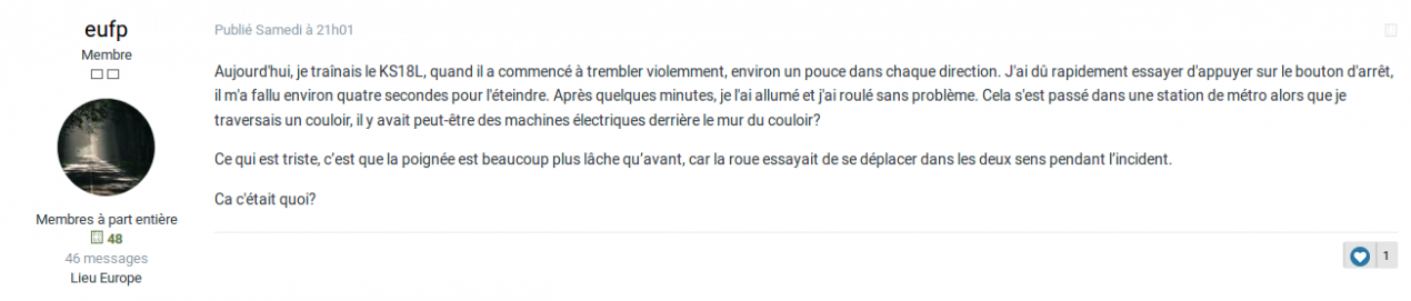

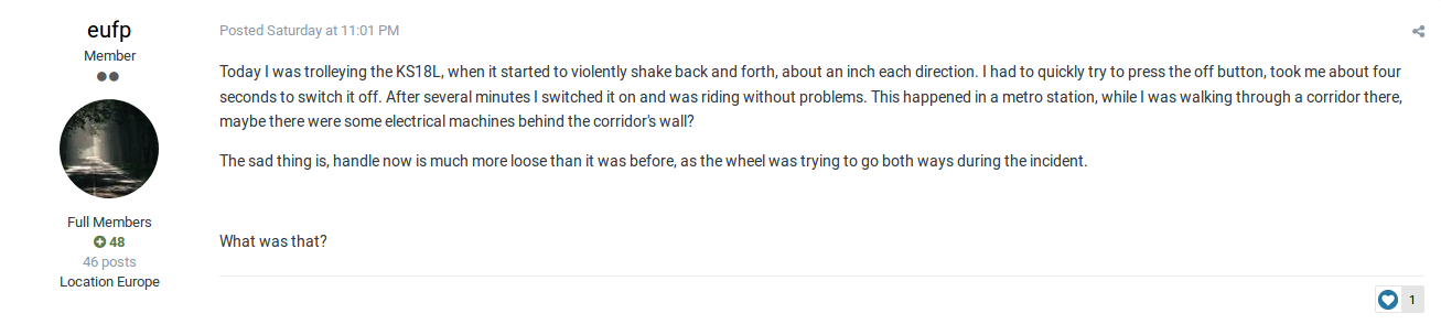

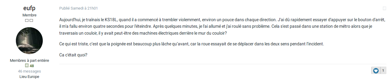

il semblerait que qq'un qui a bien la version 1.11 et désactivé le coupe-circuit a le même problème que toi:
traduction google au cas où:

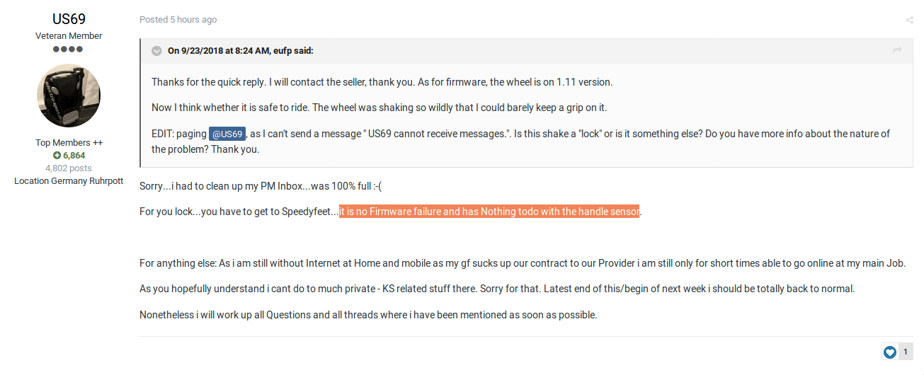

le membre @KS69 (US69 sur l'autre forum) qui semble bien connaître la marque KS conseille de contacter le revendeur et pense qu'il s'agit d'autre chose que le coupe circuit

La roue qui tremble et la coupe qui bloque sont deux problèmes différents à mon avis...
La roue qui bloque, c'est un problème Hardware :   Une puce mal soudée.
