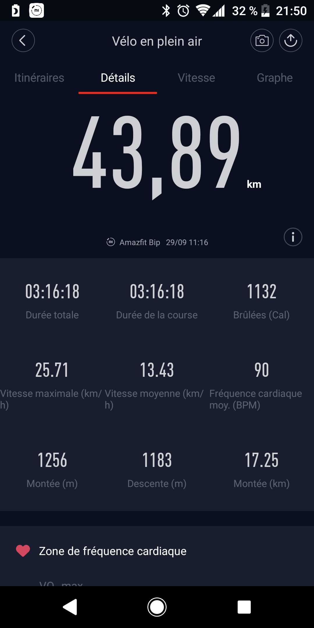

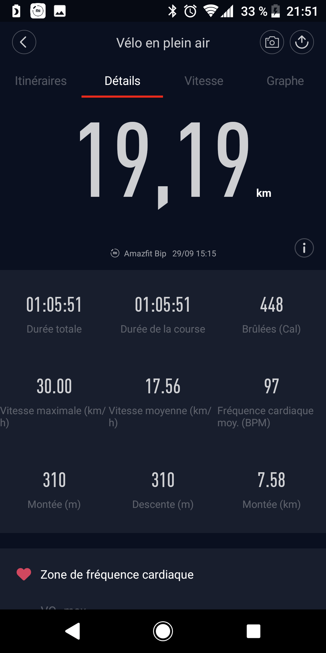

Première grosse randonnée ?
Ayant acheté un nouveau véhicule à une distance de 60 km de chez moi, c'était l'occasion parfaite !
J'ai fait 63 km dont une petite escale pour une recharge Doctor d'une durée de 35 minutes au kilomètre 43 (j'avais peur de ne pas avoir assez d'autonomie pour faire mon trajet jusqu'au bout)
Arrivé au concessionnaire l'application Gotway oscillait entre 20 et 30%, tandis que Wheelog m'indiquait 22%.
Le trajet s'est fait à une allure très modérée (routes de campagne cabossées et chemins de traverses)
Voici en pièce jointe toute les informations relevées pendant le trajet.
Je précise que je pèse 80 kg, soit 85 avec sac à dos.
