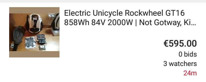

Modèle: Rockwheel GT16 858WH 84V 2000W V2
Localisation géographique: Dublin, Irlande (je peut envoyer a France et Europe).
Date d'achat: AUG 2017 (1100 KM)
Modifications apportés: Gel préventif anti-crevaison Slime depuis le premier jour, nouveau gardeboue amélioré, protection jambes(comfortable), nouvelle plaque base, dissipateur de chaleur et voltmetre il y a moins de 3 mois (valeur ~330 EUR)
Prix de Vente: Enchere sur eBay commence a 545€, enchere finis le 18 Novembre Dimanche, a midi.
Link: https://elbo.in/gt16-3
