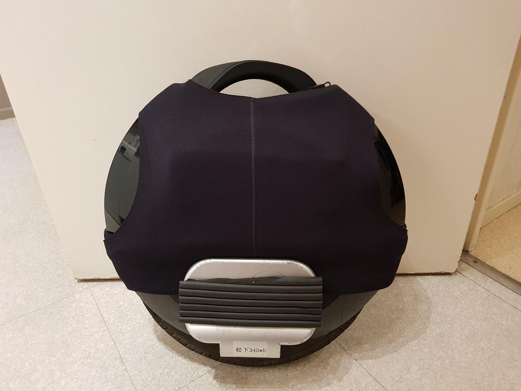

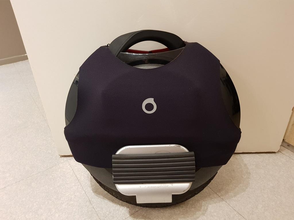

Suite à l'achat d'une Z10, je vends ma Kingsong KS16B. C'est le modèle 340 Wh mais je lui ai ajouté une batterie (officielle) supplémentaire de 420 Wh.

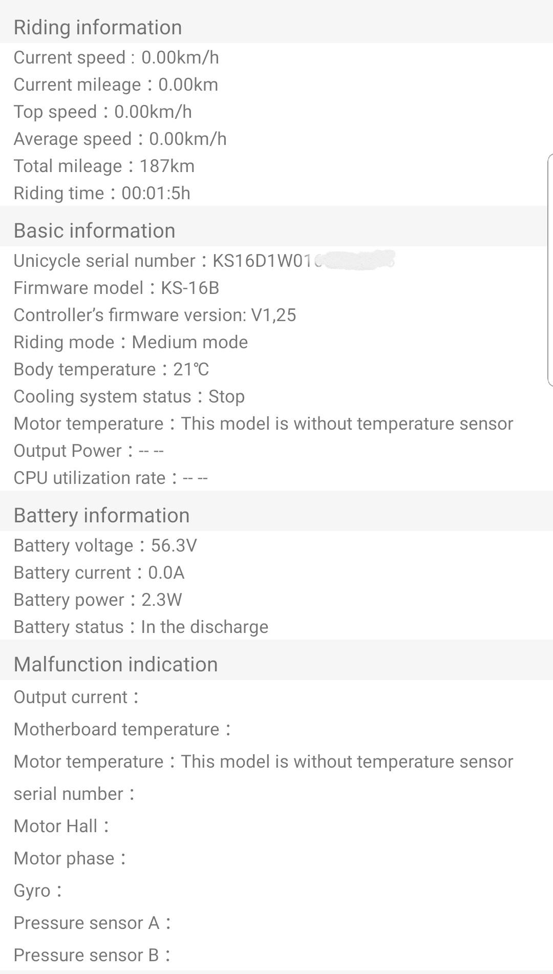

Elle comptabilise moins de 200km au compteur. Je la vends avec un top souris et le charge doctor adapté afin d'optimiser la longévité de la batterie.
Elle est encore sous garantie mais je ne sais pas si elle est encore valable vu que j'ai du l'ouvrir pour ajouter la batterie.
C'est la configuration idéale pour débuter ou se perfectionner.

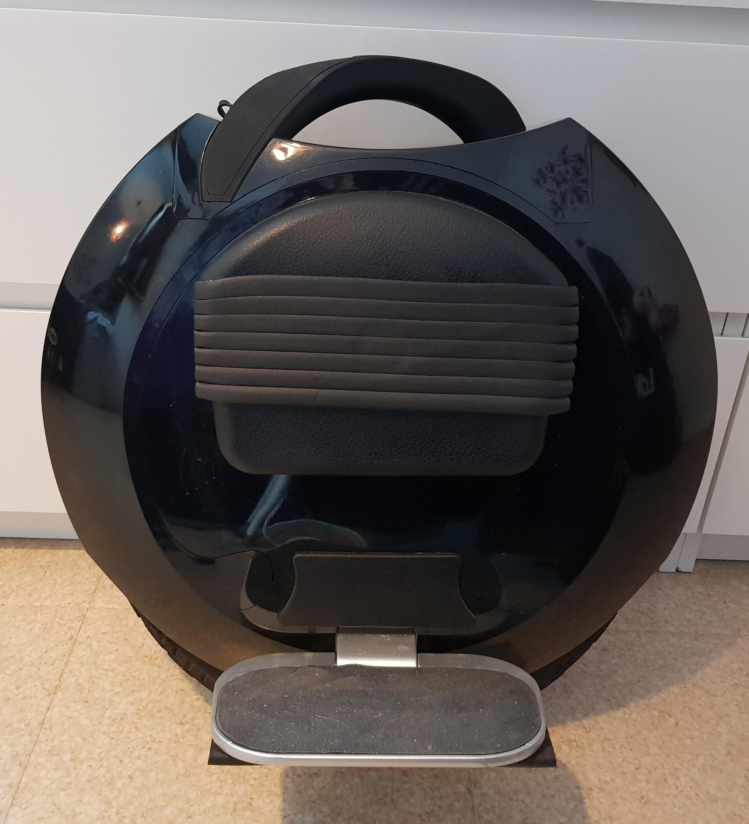

est-ce que vous pourriez mettre une photo sans la protection "souris" pour qu'on puisse se rendre compte de l'état de la carrosserie ?
- est-ce que c'était votre première roue ? Je me tâte encore pour le choix de la mienne...

Bonjour Xavier,
C'est bien ma première roue. J'ajouterai une photo sans la protection dans la journée.

Désolé pour le retard. J'ai ajouté une photo. Le mieux c'est de venir la voir 🐵
