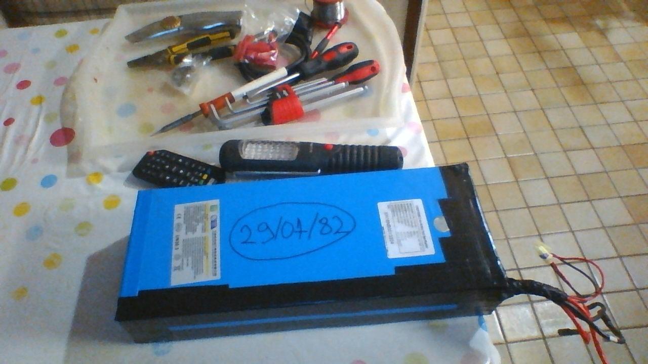

En fait la mesure de tension doit se faire au moment T de la coupure... Dans le fonctionnement normal de la batterie, il y a toujours plusieurs volts de baisse de tension lorsque qu’elle débite du courant.
Pour ça, il faudrait mettre un Wattmètre et contrôler la tension lors de sollicitations de puissance des moteurs . Si tu mesures quelques secondes après la coupure, la tension peut avoir récupéré quelques volts

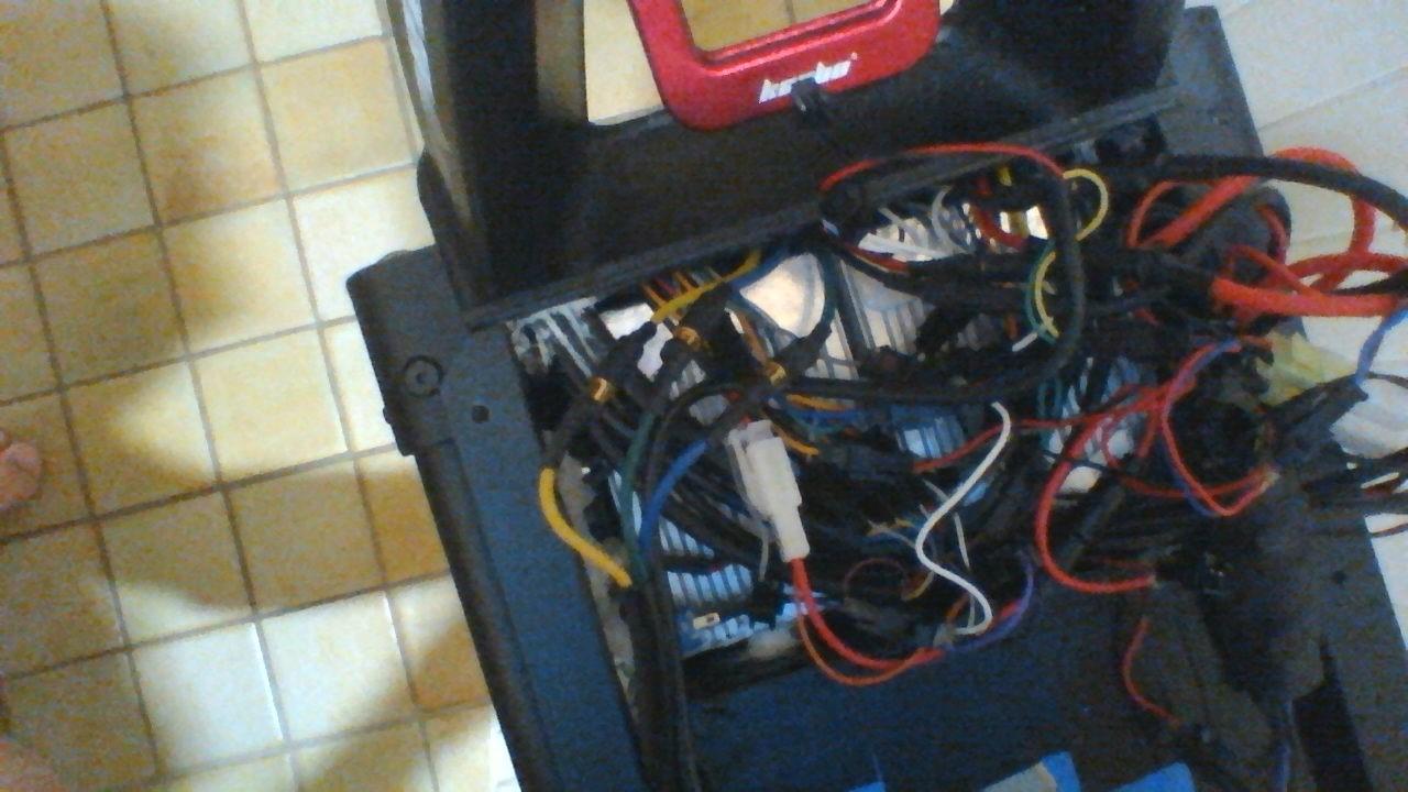

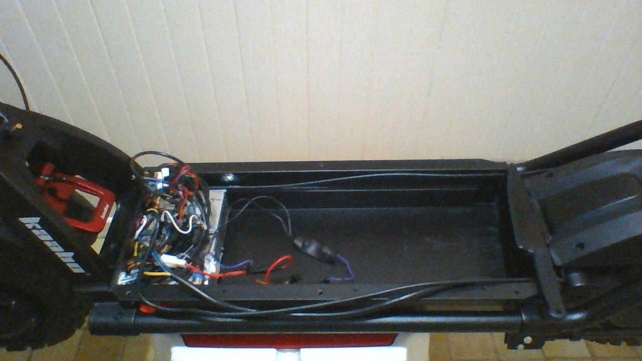

salut j ai fait une video de l interieur du deck ,y aurai t il un mauvais branchement quelque part ? et je comprend pas pk je ne peut pas recevoir de message prives ,j ai regarder dans profil mais ya rien !

bas si heureusement pour moi !j ai deja eu une dt et j ai deja du changer les contrôleurs suite aux problèmes de latence !mais je l ai jamais ouvert en deux!le controleur !

j habite a paris,les moteurs pk,ils fonctionnent tres bien!j ai pris la tension de la batterie au niveau du controleur arriere sur le fil rouge et le noir et j ai 63V apres la coupure a 78% de batterie !
alors je viens de refaire un test en branchant le multimetre sur les fil rouge et noir au niveau du controleur cotes batterie et quand j essaie de rallumer la tension chute et remonte ,le lcd clignote et s eteint !

voila comment ils m on connecter les moteur ,j vais refaire ca !! :cerf:
Qu’est-ce qui te gêne dans le câblage de tes moteurs @willos?
l'inversion des couleurs....:ane:
