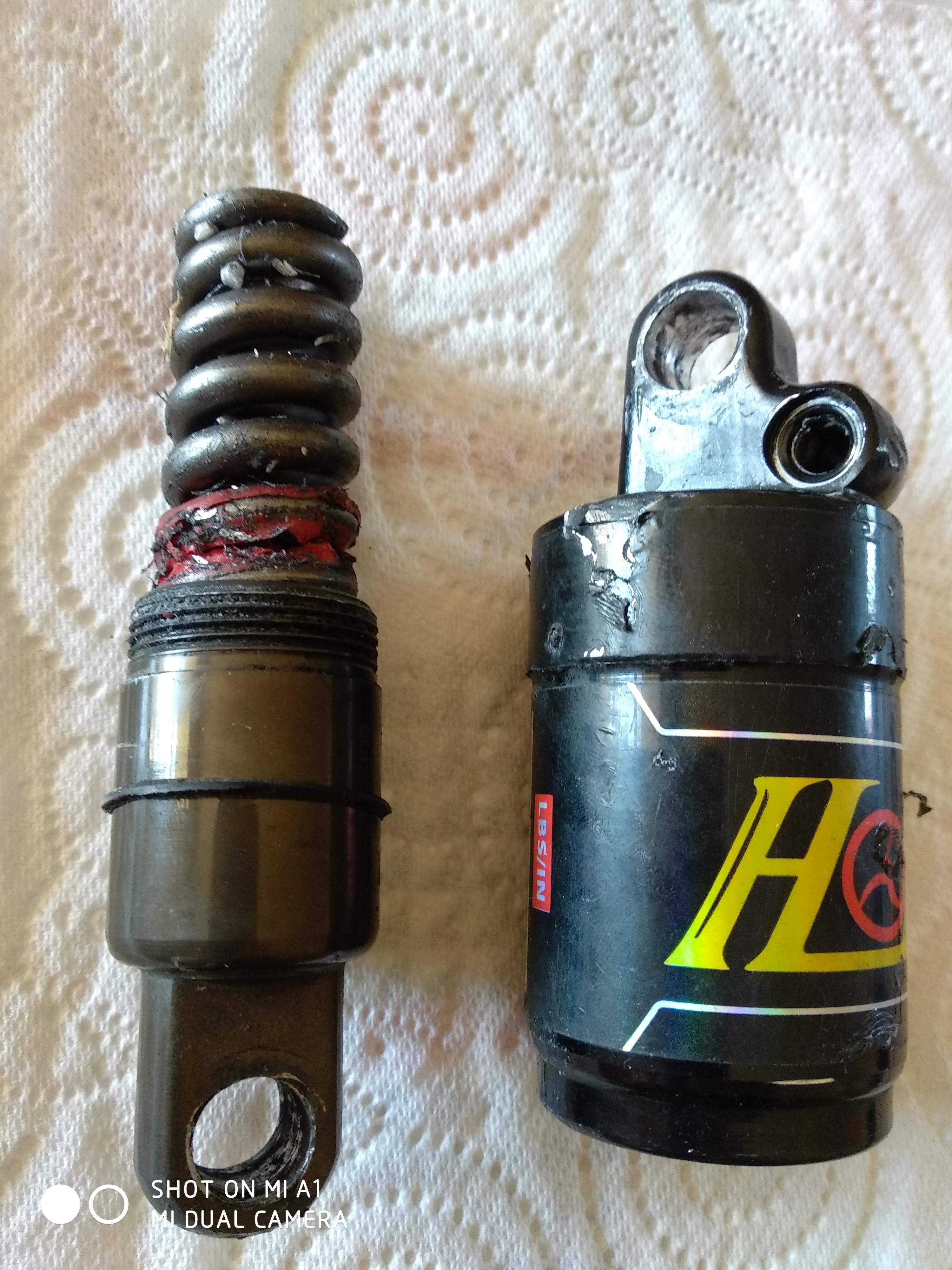

La chance et tu peux monter jusqu’à combien en pression ?
Si tu veux il lui en reste 1 rr1 double chambre il est neuf il le vend 55€ Fdp compris on te l envoie

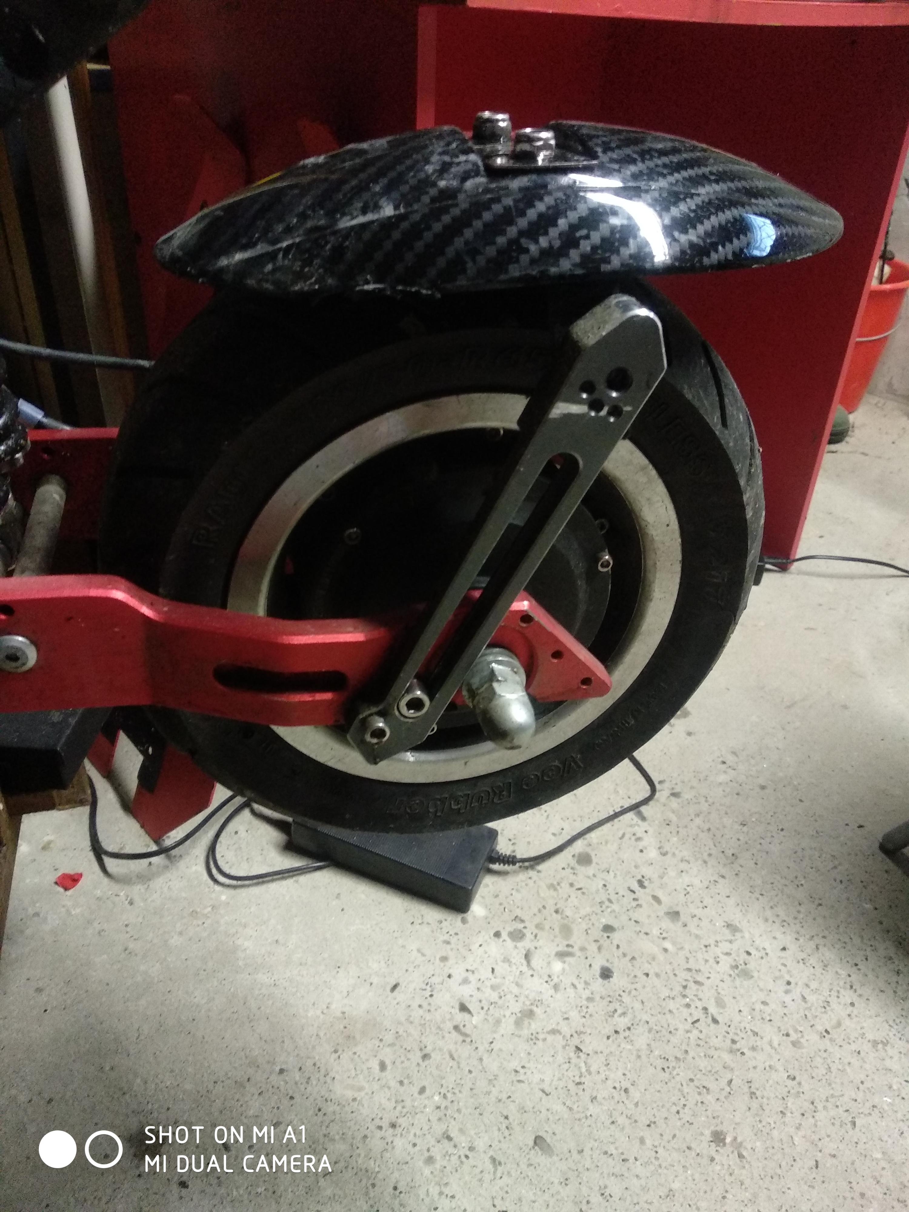

Pareil le bout de plastique c'est casser en deux je vais finir par souder le cadre de toute façon je la plie jamais . Sa va être vite réglé.  Et aussi la roue arrière arrache moins que celle de devant . Je c'est pas pourquoi mais bon il y a assez de gouache comme sa ?

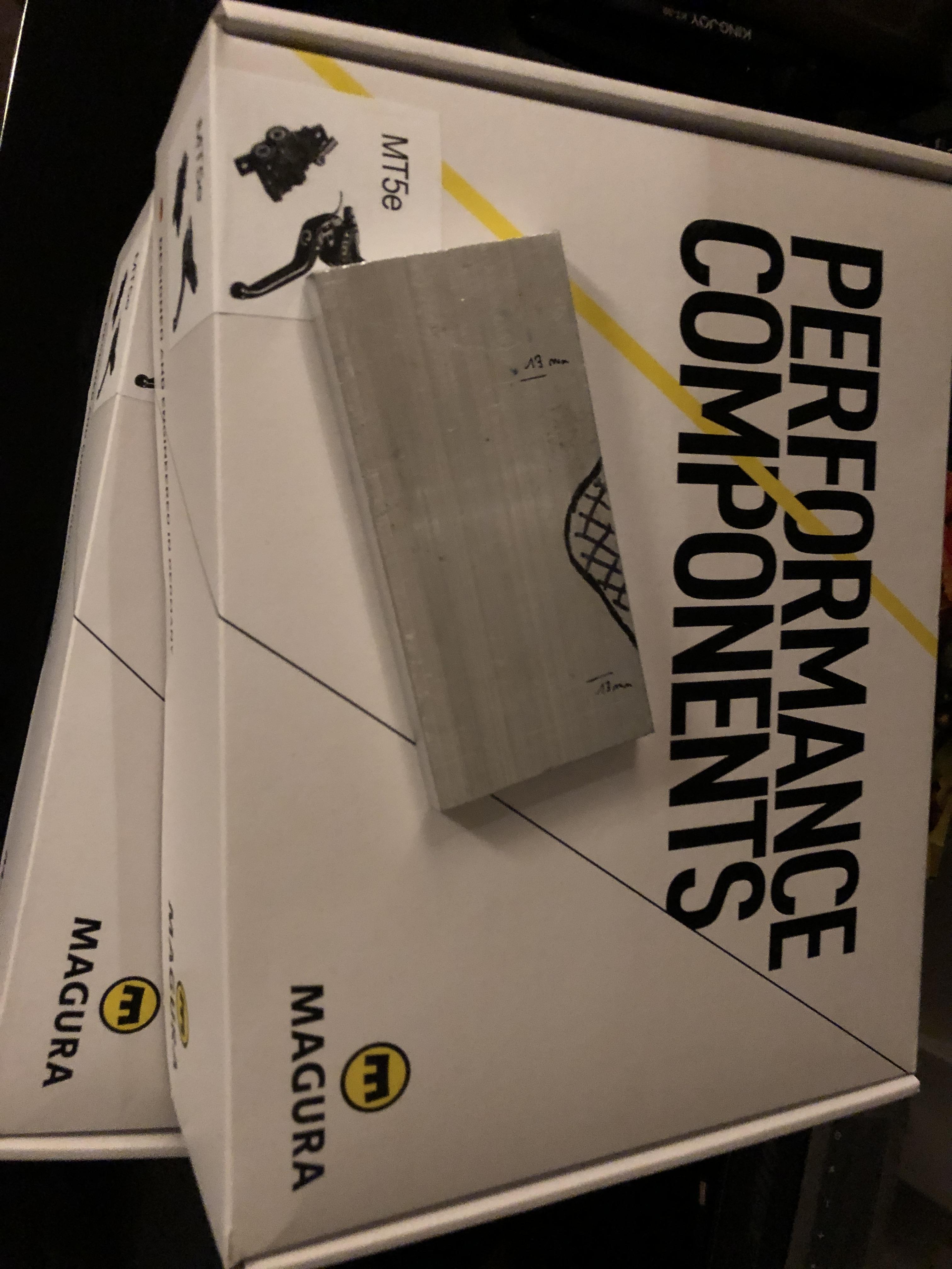

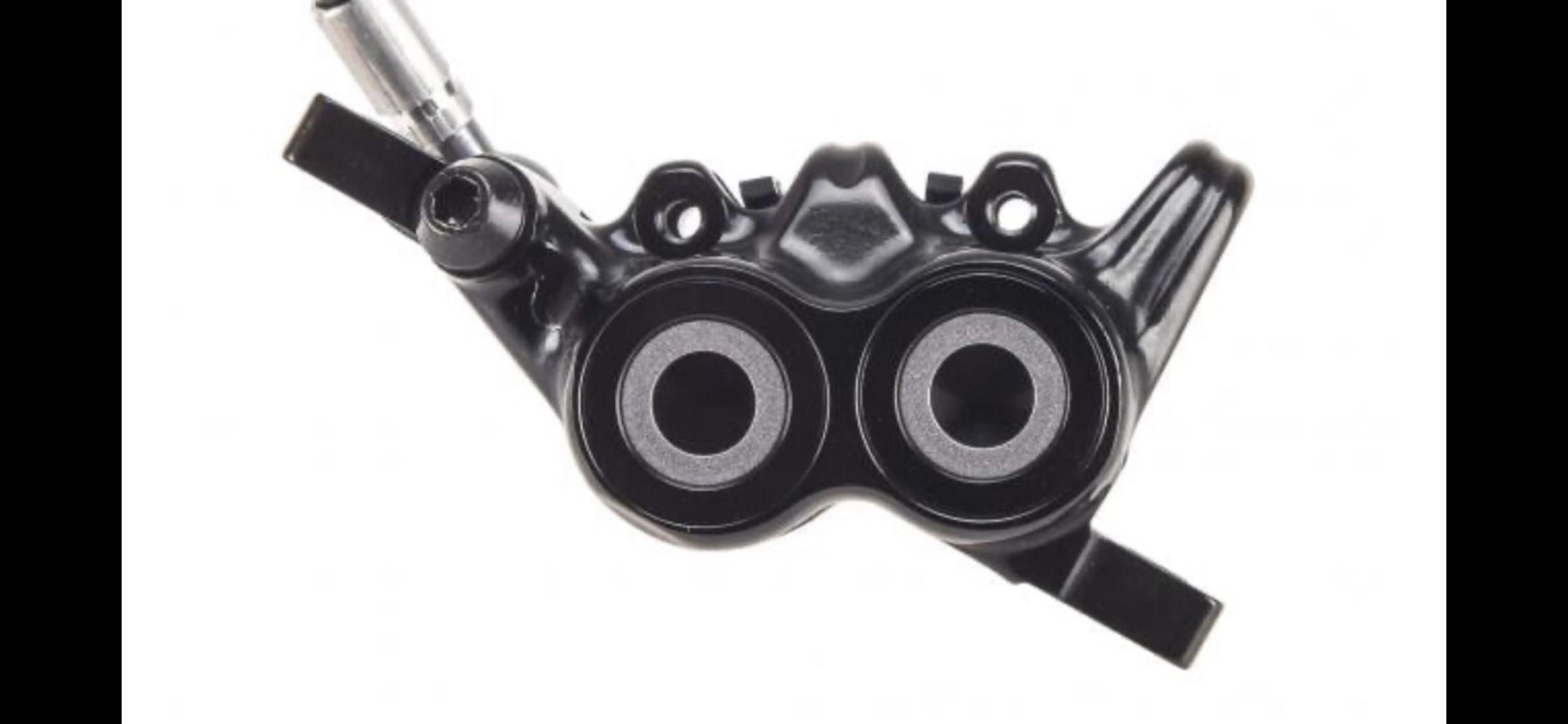

bonjour tous le monde , je regarde en ce moment pour installé les frein magura mt5e et je vois qu'il y a 2 model le open et closed pour la connections électrique , quelle qu un pourrai me dire la différence et le quel il faut pour la kk10s svp

il y a 26 minutes, luna68 a dit :
cool, donc il faut les closer no si je me trompe pas
Le 18/09/2019 à 18:55, CheapThailand a dit :

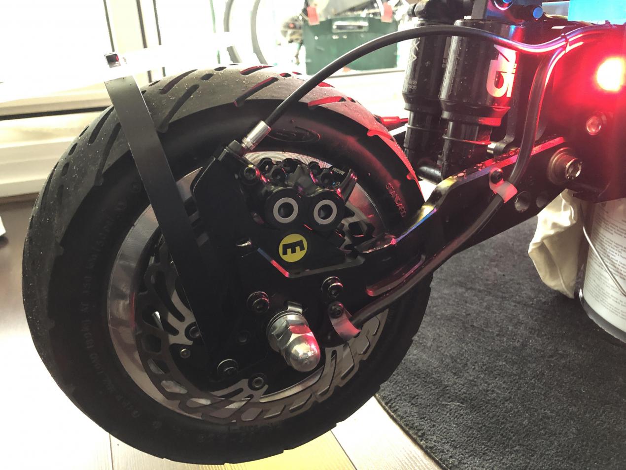

salut tous le monde , je pence que je vais devoir renvoyer les magura mt5e , il vas y avoir un gros problème pour le montage de l étrier arrière vue que sur la kk10S ils on mis le disque coté droit , quelle qu un aurait-il une solution ?
Modifié par CheapThailand
tu ne peux pas changer ton sens au niveau de l'entrée d'huile ?

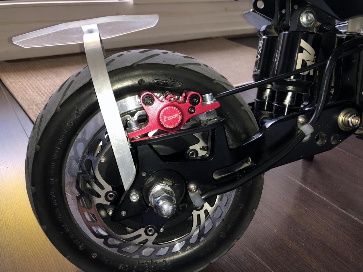

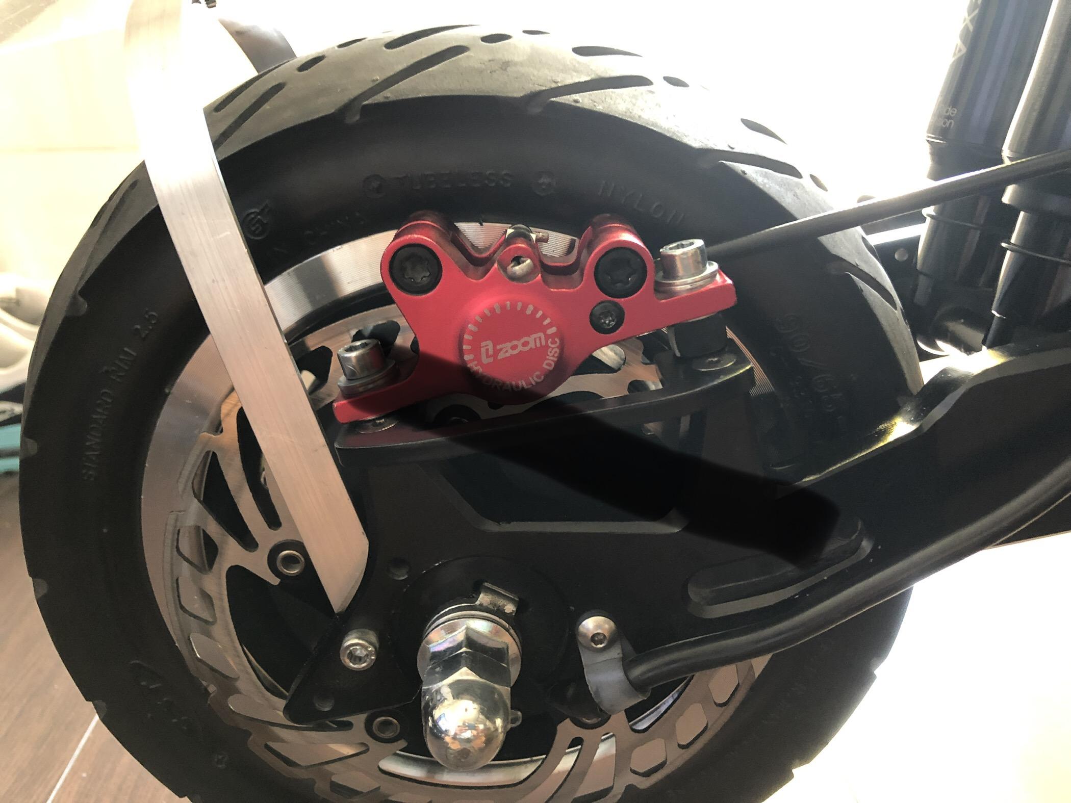

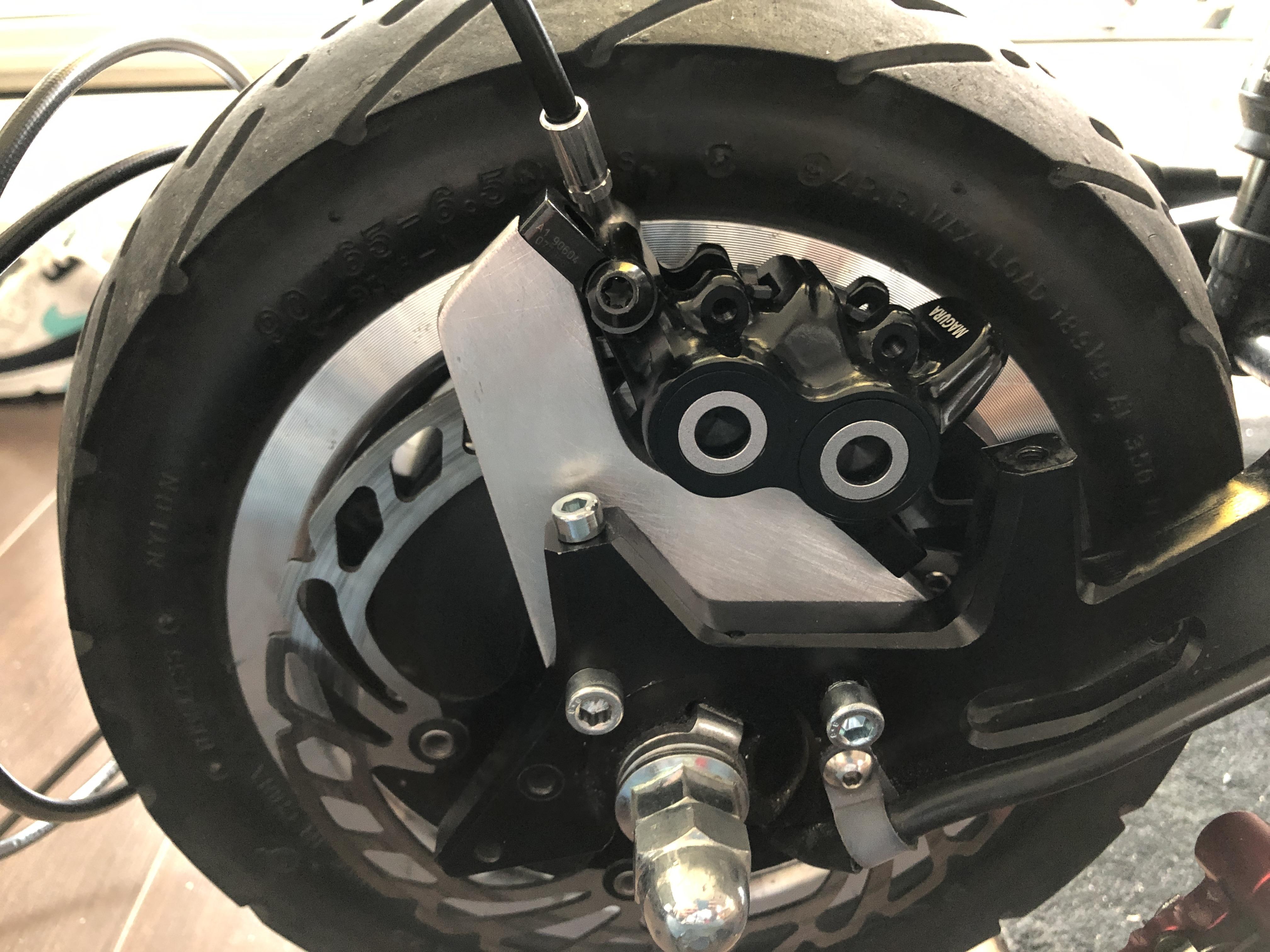

salut tous le monde pour donner quelle que idée je viens de finir la pose des magura mt5E avec un adaptateur sur mesure pour l arrière , j ai fait un petit essaye c est frein son un pure régale
Au top ! bravo pour cette modif :)
